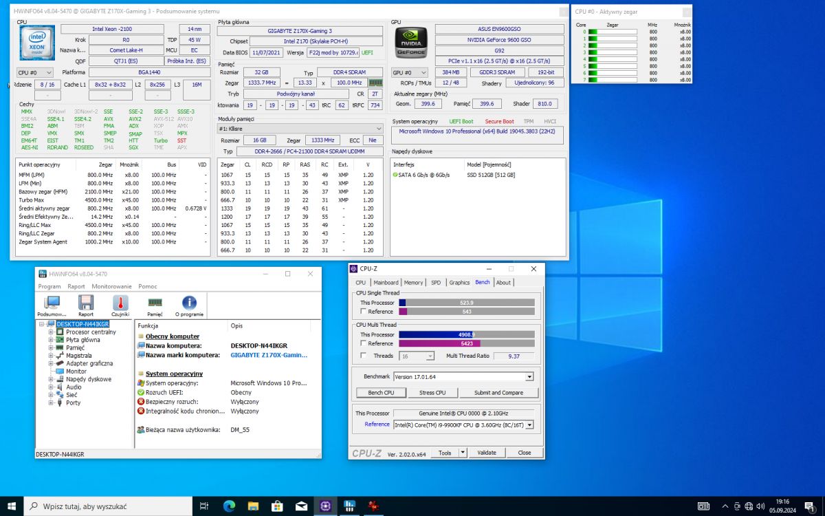

    Może temat kogoś zainteresuje a nie znalazłem na Forum rozważań na temat możliwości względnie niedrogiej modernizacji takiego sprzętu więc zamieszczę krótki test poniższego sprzętu.
    Płyta - GA-Z170X-Gaming 3
    https://www.gigabyte.pl/products/page/mb/ga-z170x-gaming_3-eurev_10/kf
    CPU - zmodyfikowany 8/16 - screeny z CPU-z i HwInfo64 poniżej
    RAM 2x 16GB DDR4 2666;
    inne elementy konieczne do sprawdzenia płyty i CPU.

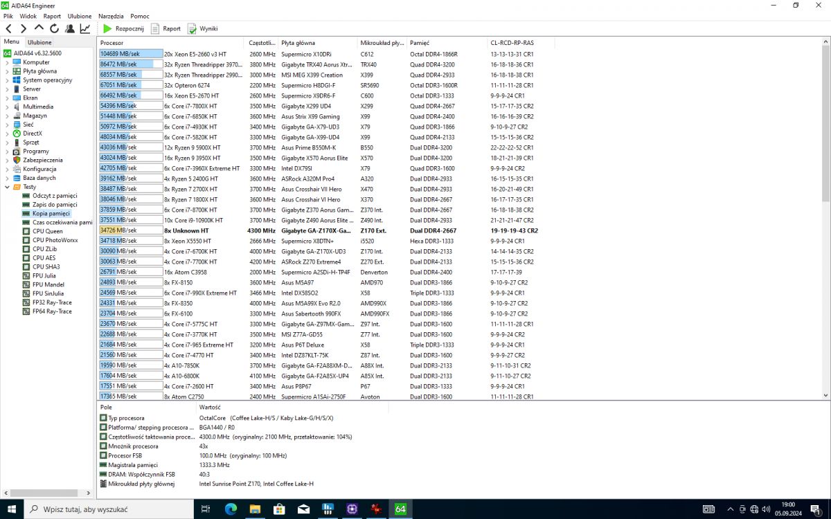

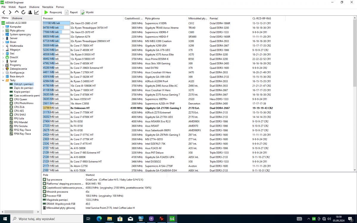

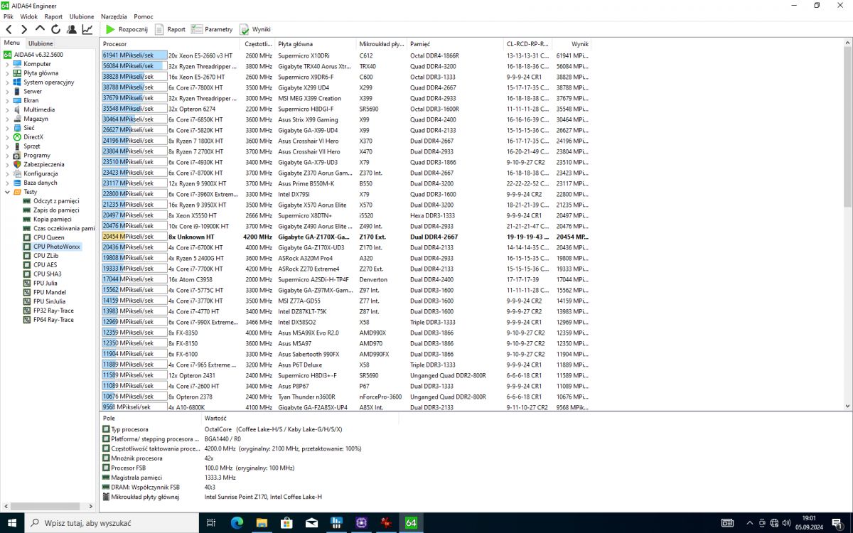

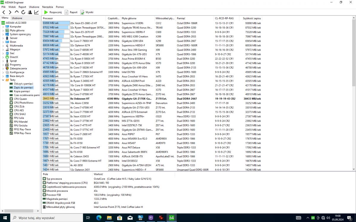

    Kilka testów by wstępnie sprawdzić wydajność/możliwości;
    Zrzut ekranu z wynikami testów sprzętu komputerowego. Zrzut ekranu programu AIDA64 z wynikami testów procesorów. Zrzut ekranu z wynikami testów wydajności AIDA64 dla różnych procesorów i płyt głównych. Zrzut ekranu z programu AIDA64 przedstawiający wyniki testów pamięci i konfiguracji sprzętowej. Zrzut ekranu z wynikami testów AIDA64 dla różnych procesorów i płyt głównych. Zrzut ekranu z programem AIDA64 pokazującym listę wyników testów sprzętowych.
    Ogólnie jeśli chodzi o modernizację to najlepszym rozwiązaniem jest wymiana sprzętu jednak jeśli ktoś ma sentyment, zacięcie, stosunkowo niewielki budżet na modernizację, dość niezłą płytę, RAM DDR4 2666-3600, można jeszcze dać platformie drugą szansę.
    Wyniki są przyzwoite, plusem jest również niewielkie zużycie energii przez CPU.
    (Postaram się wykonać testy Cinebench.)

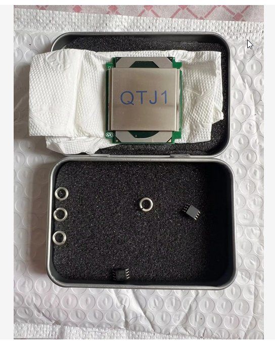

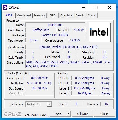

    Mój CPU w promocji kosztował +/- 290,- potrzebny jest jeszcze zmodyfikowany BIOS, oraz współpracująca - umożliwiająca modyfikację płyta.
    Zrzut ekranu z programu CPU-Z pokazujący specyfikację procesora Intel Core Coffee Lake.
    Po uzgodnieniu/dogadaniu się z "przyjacielem" otrzymałem plik oraz układ do podmiany na płycie - wybrałem aktualizację.

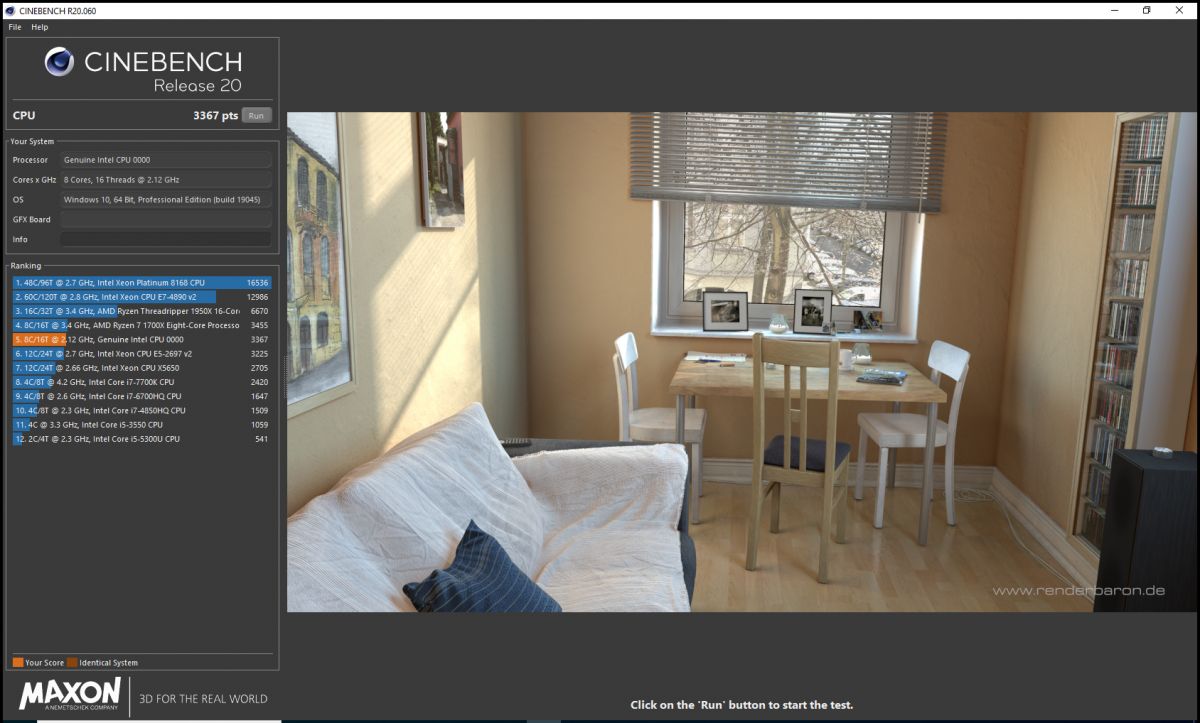

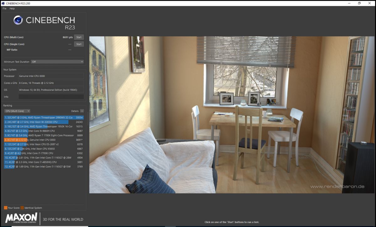

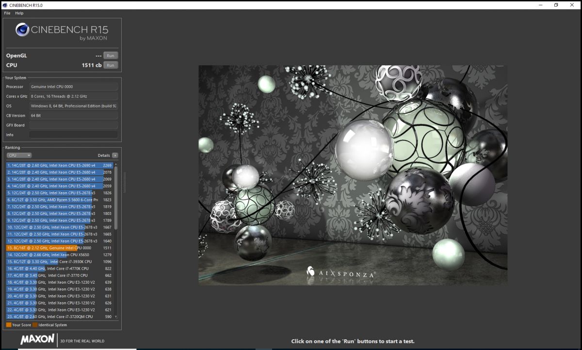

    Jeszcze kilka testów. Na razie mam tylko położony radiator bez pasty, gdy przymocuję, zmontuję zgodnie ze sztuką, sprawdzę ustawienia BIOS zamieszczę nowsze wyniki.
    Zrzut ekranu z programu Cinebench R15, prezentujący wynik testu CPU. Wynik testu wydajności procesora na ekranie programu Cinebench. Zrzut ekranu z testu wydajności CPU w programie Cinebench R23 z wynikami i wizualizacją pokoju.
    Sprzęt wygląda +/- tak - (dostałem 1 układ), podkładki również trzeba zamontować pod śrubami w gnieździe, gdyż bez nich nie da się "zamknąć" procesora, ponadto można uszkodzić podstawkę.
    Procesor oznaczony jako QTJ1 w metalowym pudełku z podkładkami i układami scalonymi.

    Kilka testów po drobnych modyfikacjach. W Cinebench wzrosło z 8691 na 10263 - całkiem O.K.
    Zrzut ekranu z programu Cinebench R23 pokazujący wynik testu wydajności procesora 10263 punktów wraz z wizualizacją wnętrza. Zrzut ekranu z wynikami testu Cinebench R23 na komputerze z procesorem Genuine Intel CPU 0000.

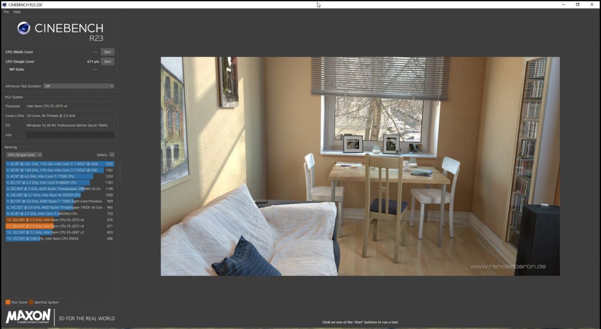

    Poniżej wydajność dla jednego rdzenia w platformie której używam od 2020.
    Zrzut ekranu z Cinebench R23 z wynikami testu CPU oraz wizualizacja pokoju.
    (Procesor 6/12 można kupić w promocji za +/- 180 zł.)

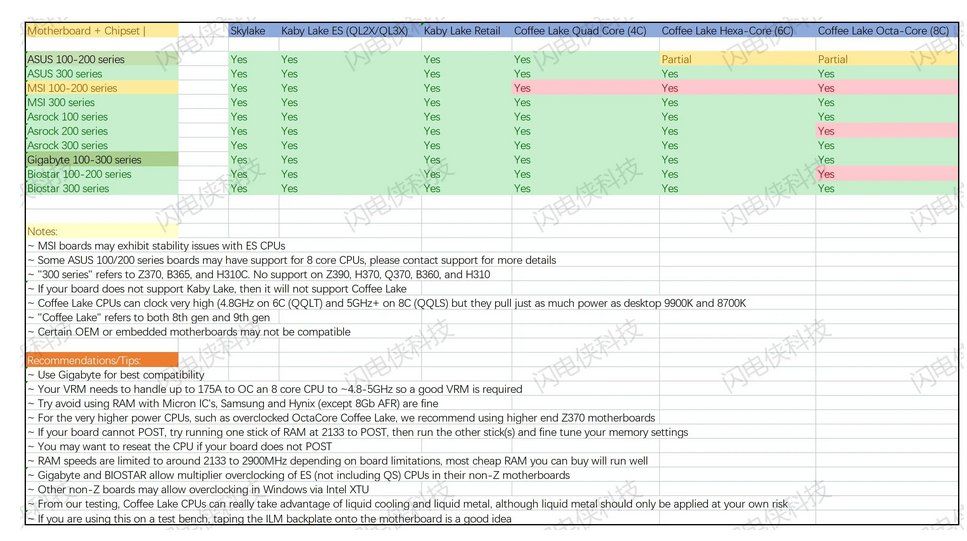

    Obsługiwane chipsety: H110, B150, Q150, Q170, H170, Z170, C232, C236, B250, Q270, H270, Z270, H310C, B365, Z370
    Nieobsługiwane Z390, H370, Q370, B360;
    Ogólne informacje jeśli kogoś zainteresuje temat
    Tabela kompatybilności płyt głównych z procesorami Intel.

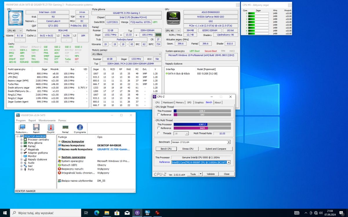

    Ostatni test z CPU-z porównując z #1 również udało się osiągnąć wzrost wydajności. Wynik całkiem O.K..
    Zrzut ekranu z wynikami testów wydajności procesora w programach HWiNFO64 i CPU-Z.
