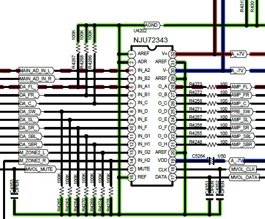

DENON AVR-X2400H trafil do mnie z grzejącą się końcówką ,ale widać, że był kiedyś zalany. Z końcówką się uporałem, ale stopniowo pojawiają się nowe usterki.
Główny procesor wycisza audio na NJU72343, działa tylko strefa2 (ZONE2) Odłączyłem wyjście MVOL_MUTE z CPU, podałem stan wysoki na wejście NJU i audio rusza normalnie, tzn. tylko analogi, USB i BT, nie działa żadne HDMI. Widać na wyświetlaczu, że przychodzi sygnał, ale cisza. Cały tor audio analogowy działa normalnie od przetwornika D/A do samej końcówki, czyli coś po stronie cyfrowej, no ale USB i Bt działa normalnie.
Amplituner zresetowany do ustawień fabrycznych.
Co może być przyczyną, że CPU blokuje MVOL_MUTE oraz PRE_MUTE ( wyciszenie line out) i co może być że nie ma dźwięku na HDMI (obraz przerzuca normalnie)?
