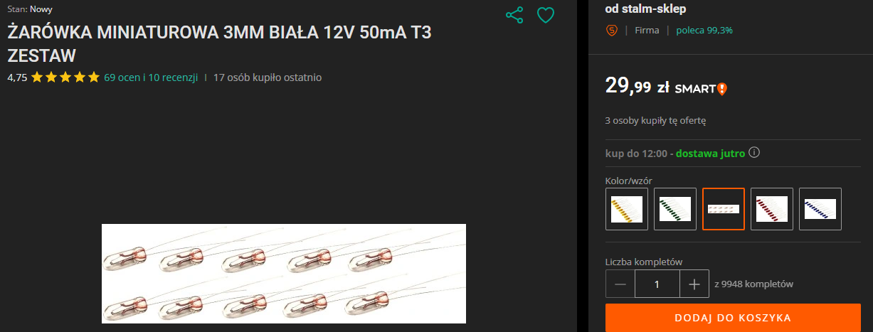

    Są takie małe żaróweczki, możesz spróbować dopasować:
    Zestaw miniaturowych żarówek 3mm białych 12V 50mA T3.

    Diody oryginalne posiadają wbudowany rezystor i są niedostępne. Jeśli się założy zwykle to nie działają potencjometry jak opisałem powyżej. W Alfa Romeo jest tak samo. Tyle,że w niej są to małe żarówki z opornikiem ( 77zl sztuka), ale są dostępne w ASO i łatwo je wymienić. Jeep niestety zakłada,że nikt nie będzie tak długo jeździł tym autem,żeby mus się diody poprzepalały ze starości... Pozostało mi albo jeździć bez podświetlenia albo kupić używany panel klimy. Wybrałem to drugie rozwiązanie. Oby diody w nim świeciły jeszcze długo...
