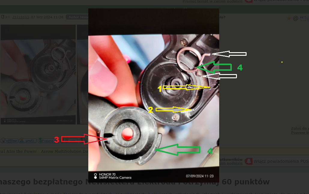

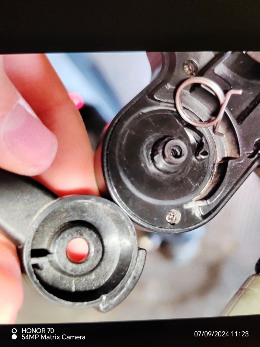

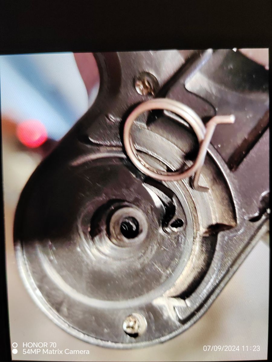

    Czy wie ktoś jak założyć tą sprężynkę manetki Kugo M4 Pro?
    Części manetki Kugo M4 Pro z widoczną sprężynką. Zbliżenie na mechanizm manetki z luźną sprężynką do hulajnogi Kugo M4 Pro.
  • #2 21218450
    klm787
    Poziom 35  
    Na pewno elementy zaznaczone zielonymi strzałkami (4) powinny współgrać ze sobą,a element wystający (niższa czwórka na fotce) powinien być blokowany przez krawędź zaznaczoną jako strzałka żółta (1)
    Zdjęcie mechanizmu z elementami oznaczonymi strzałkami w różnych kolorach.
    A sama sprężyna powinna być zaczepiona wypustkami zaznaczonymi białymi strzałkami w miejscach 2 i 3 w taki sposób aby obracająca się dźwignia sprężynowała (odbijała) właśnie za pomocą tejże sprężyny.
    Może to opisałem zbyt skomplikowanie, ale właśnie ja tak to sobie wyobrażam.
    Na pewno sama sprężyna nie może być zamontowana jako luźna, musi być naciągnięta.
    A wystarczy te dwie powierzchnie (czerwono, zielone i żółto zielone) do siebie zbliżyć, przyłożyć, i będziemy mieli jasność całej sytuacji.
