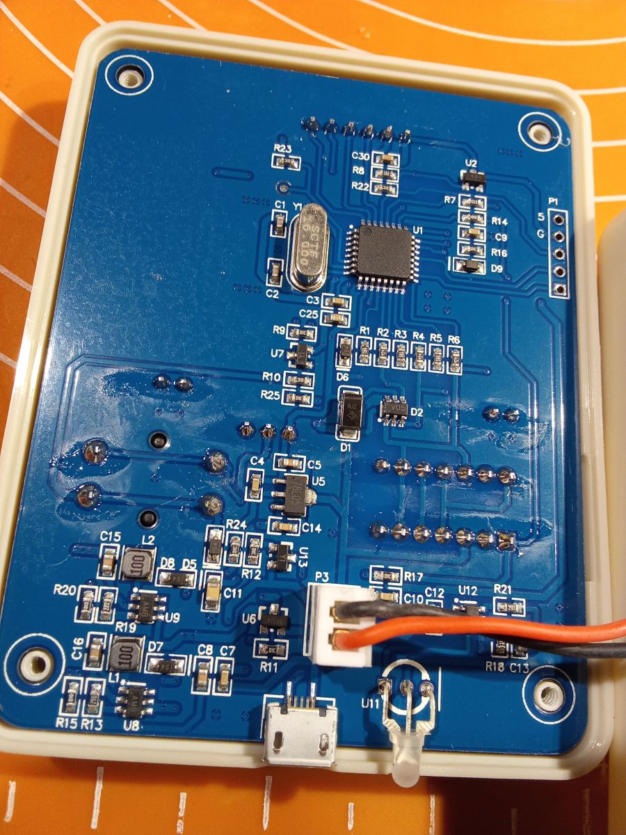

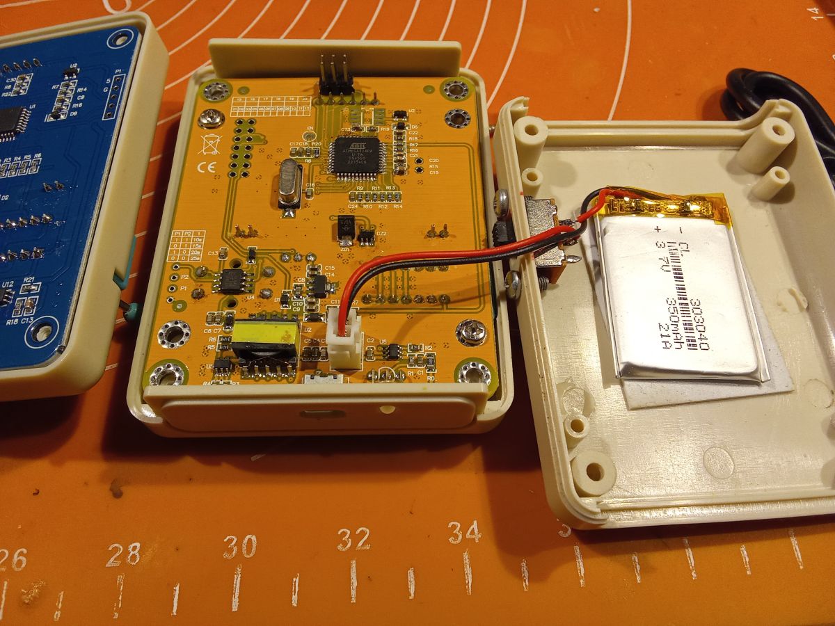

    Otóż Kolega mój nabył za śmieszne pieniądze dwa testery — TC 1 oraz TC 7. Zapytał, czy nie chciałbym sprawdzić, może opisać... Na początku pomyślałem "co nowego można powiedzieć o testerze, który już sam opisywałem?" Jednak przypomniałem sobie o tym, co dobrego kiedyś czytałem o TC 7 i postanowiłem sprawdzić osobiście, czy faktycznie jest szybszy i lepszy — testuje więcej elementów.
    Dostałem testery na trzy dni (długi sierpniowy weekend) i zabrałem się ostro do pracy. Już po kilku chwilach zauważyłem dziwną rzecz — o opisywanych zaletach, o których pisałem wcześniej (szybszy i więcej elementów odróżnia i testuje) i coś mi się zaczęło nie zgadzać. Wyciągnąłem z szuflady swój TC 1, jakiego mam już kilka lat i sprawdziłem ponownie... Jednak wcześniejsze zalety się sprawdziły! Nie myśląc więcej, rozebrałem wszystkie trzy testerki i zobaczyłem to, co niżej:

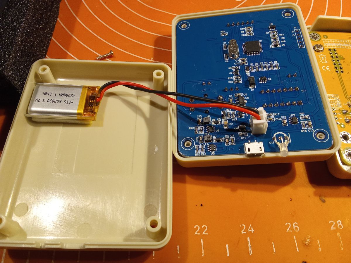

    Wnętrze elektronicznego testera z widocznymi elementami układu i baterią
    Wnętrze dwóch otwartych testerów elektronicznych, ukazujące płytki PCB i baterię.

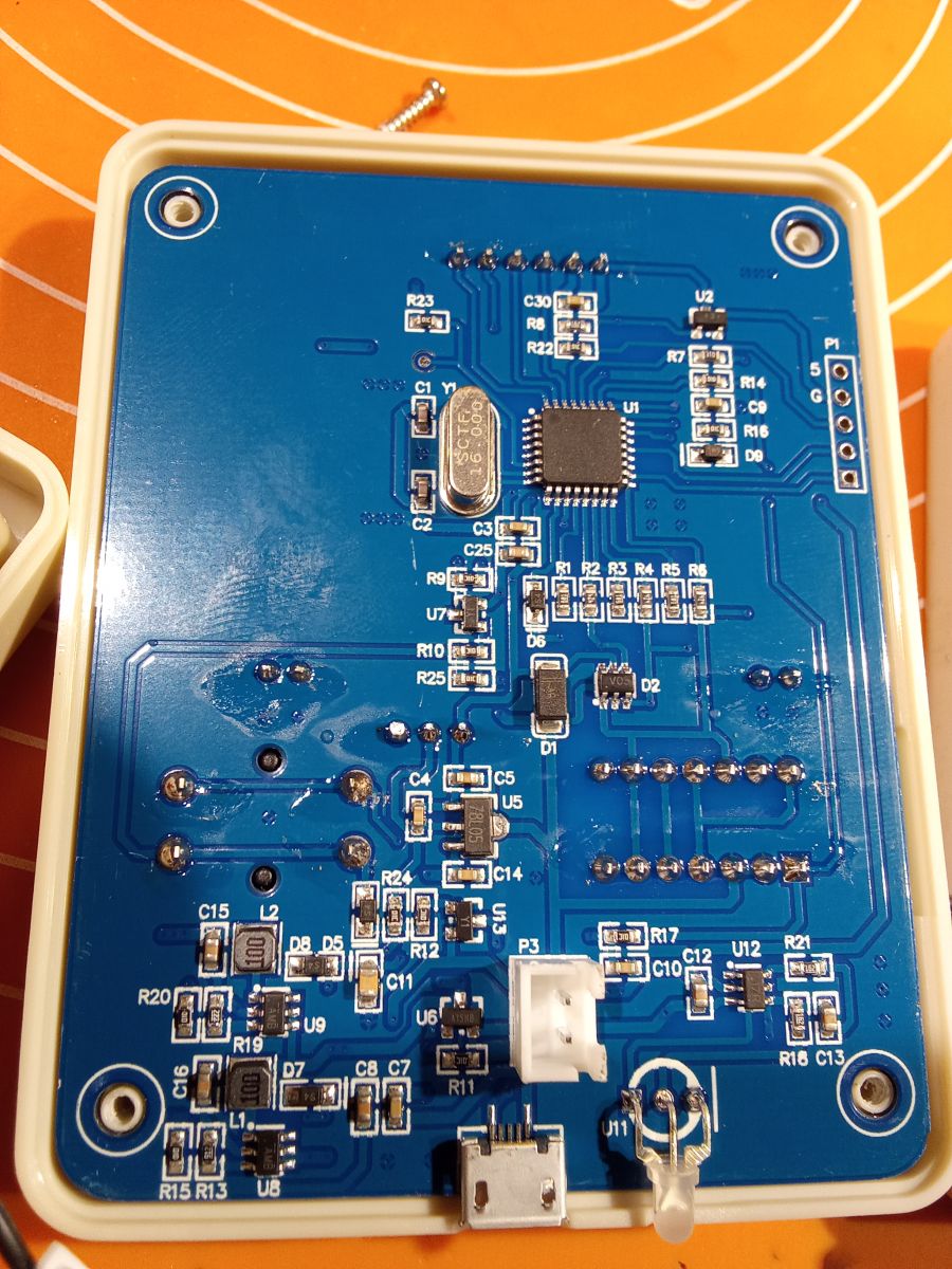

    Pomiędzy moim TC 1 a współczesnym Kolegi egzemplarzem różnice były aż nadto widoczne — inny procek, inna PCB inna (mniejsza w nowym) bateria...? O co chodzi? Obraz porównania współczesnych TC 1 i 7 był równie zaskakujący — NICZYM SIĘ WNĘTRZA NIE RÓŻNIŁY!
    Wnętrze testera elektronicznego z widoczną płytką PCB i komponentami.
    Płyta główna testera elektronicznego z widocznymi podzespołami

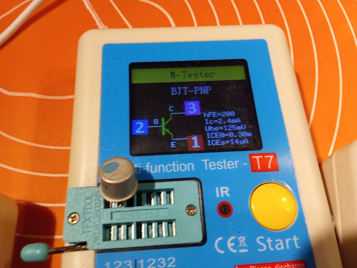

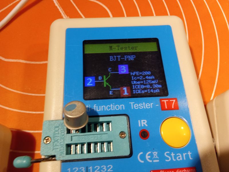

    Tak jak i działanie (tak samo szybkie) nie widać żadnych różnic... poza ... Poza klawiszem "POMIAR" - TC 7 ma klawisz zakryty nalepką... :) O różnicach w grafice nie wspominam, bo to akurat pierwsze co z zewnątrz odróżnia oba testery.
    Tester elektroniczny TC 7 wyświetlający parametry tranzystora BJT-PNP. Wyświetlacz testera multifunkcyjnego TC-1 z wynikami testu tranzystora.

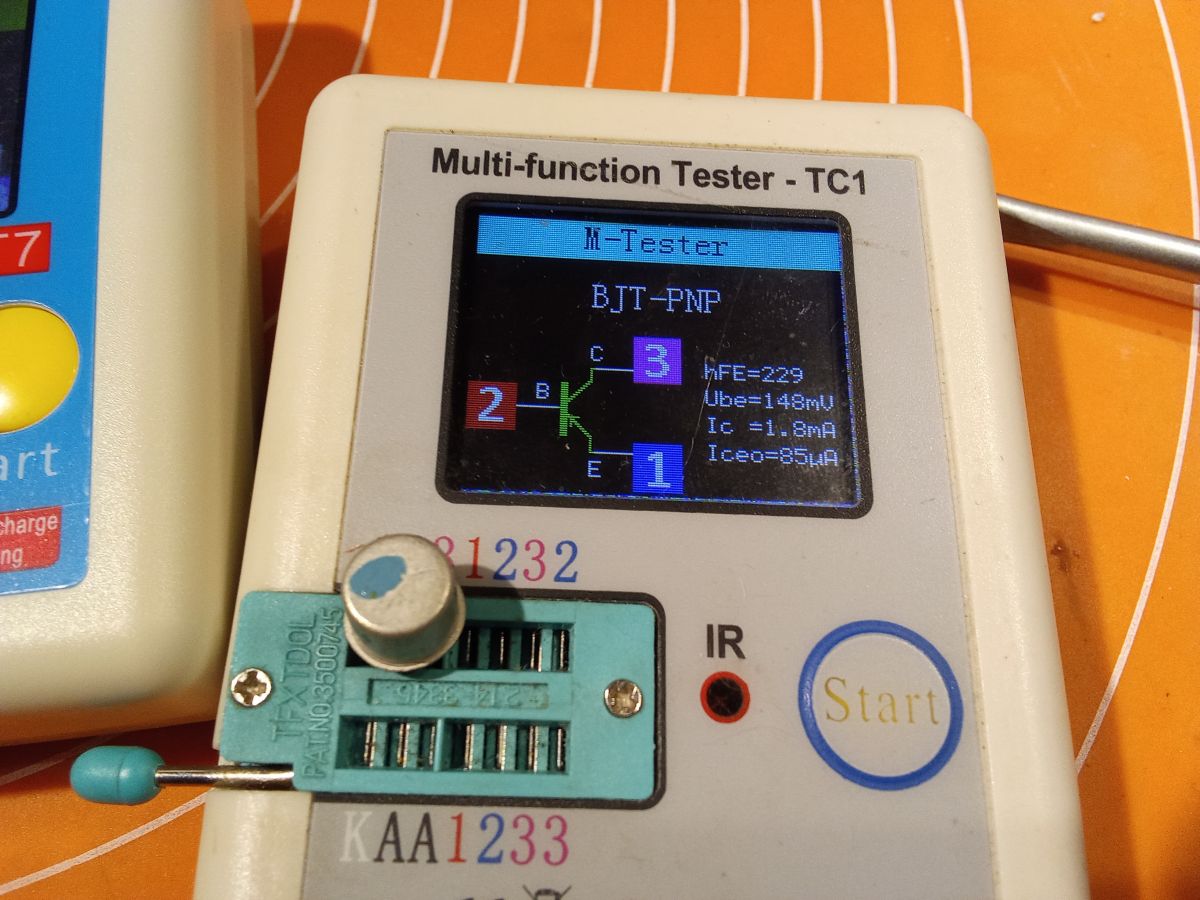

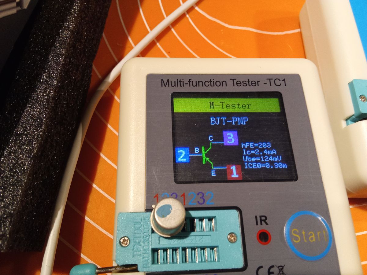

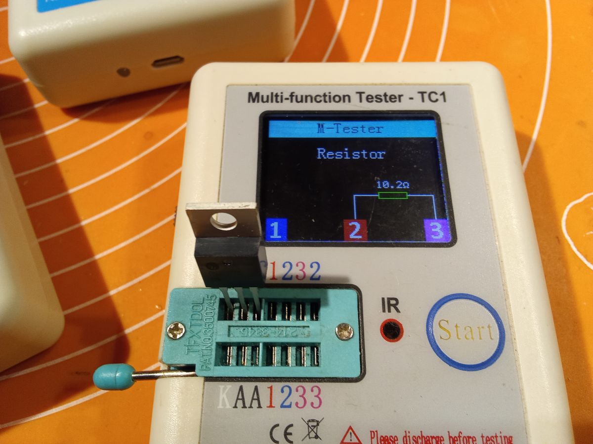

    i stary tester:
    Tester wielofunkcyjny TC1 wyświetlający wynik pomiaru rezystora
    No fajnie — wychodzi na to, że konstrukcja się zunifikowała... Może więc w oprogramowaniu występują jakieś (najlepiej istotne) różnice?
    Sprawdziłem kilka elementów porównując wskazania a wyniki można samemu ocenić:
    Dwa testery wielofunkcyjne TC 1 i TC 7; wyświetlacz TC 1 z wynikami testu BJT-PNP.
    Tester elektroniczny T7 z wyświetlanymi wynikami pomiarów BJT-PNP.
    Tester wielofunkcyjny TC1 pokazujący wyniki pomiaru tranzystora BJT-PNP

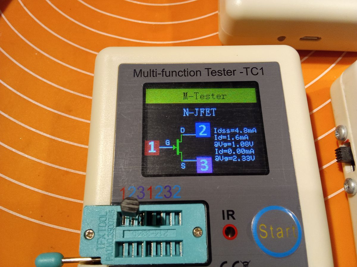

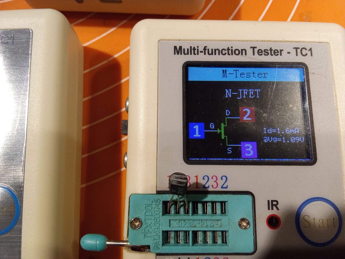

    Zgadza się przynajmniej to, że 7'ka pokazuje więcej wyników pomiarów. Przykładowo J-FET i jego wyniki, jakie wskazuje stary TC 1 i jego nowy wersja:
    Tester wielofunkcyjny TC 1 z wykrywanym tranzystorem N-JFET na ekranie.
    Tester TC1 wyświetlający wyniki pomiaru elementu J-FET na ekranie.
    Co ciekawe — nowe testery mają wmontowaną baterię o mniejszej pojemności, a działają...działają... i działają. Czyżby to był wynik innego procesora? A może sam program się zmienił? Nie wiem; nie mam możliwości, aby to sprawdzić. Co do jednego jestem pewien — nadal są to testery zasługujące na uwagę, Na pewno w pracowni każdego "młodego zdolnego elektronika" powinny znaleźć sobie miejsce — tym bardziej że na Aliexpress można je zdobyć za naprawdę niewiele pieniądze — Kolega, który użyczył mi ich do testerów, podał mi ceny, jakie za nie zapłacił - 28zł i 35 zł. Prawda, że warto?
