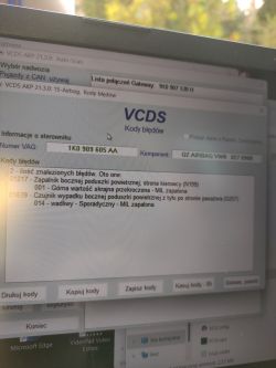

    Zrzut ekranu diagnostyki VCDS z kodami błędów poduszek powietrznych.
    Skoda Octavia 2RS 2.0TDI 2007 rok kontrolka poduszki powietrznej się świeci, jak to naprawić?

    Kostka pod fotelem kierowcy, psiknąć kontakt sprayem, parę razy spiąć i rozpiąć i powinno być ok. Oczywiście skasować błędy po operacji

    Bawiłem się z tą kostką tak jak mówisz, niestety bez efektu :/

    Czujniki uderzenia bocznego są zamontowane w drzwiach.
    W skodach po kilku latach kiepsko wyglądają przewody przechodzące przez przepusty gumowe - drzwi-słupek.
    Proponuję tam zajrzeć.

    W opisie jest z tyłu więc żadne przepusty czy kostki pod fotelem. Czujnik jest pod plastikami obok tylnej kanapy.

    Błąd stały dotyczy poduszki bocznej,więc kostki pod siedzeniem jak najbardziej. A błąd czujnika to co innego. Jest z tyłu na progu.
