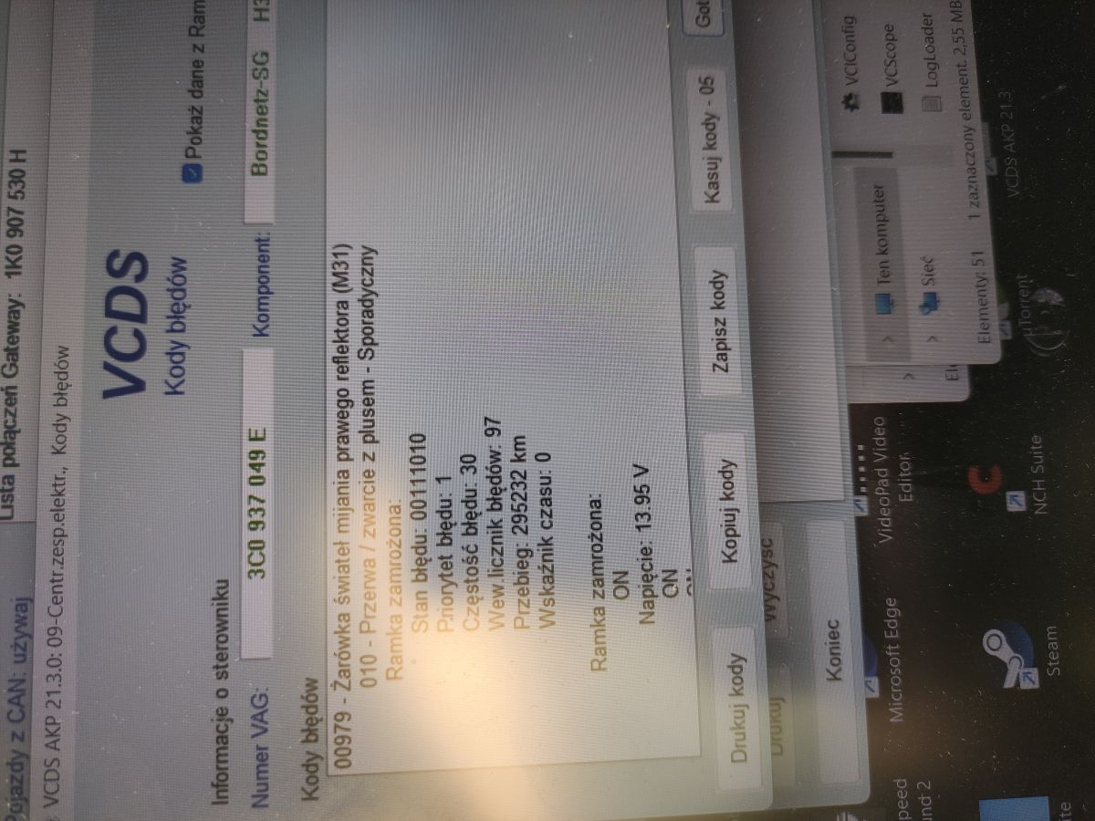

    Zrzut ekranu z programu diagnostycznego VCDS pokazujący kody błędów dotyczące problemu z prawym reflektorem w Skodzie Octavia 2 RS z 2007 roku.
    Skoda Octavia 2 RS 2.0 TDI 2007 r. Podczas jazdy gaśnie prawy Xenon, po wyłączeniu i włączeniu świateł świeci normalnie. Jaka może być przyczyna?
  • #2 21218528
    piotrekwoj1
    Zamień palnik, przetwornice i się dowiesz co masz uszkodzone.
