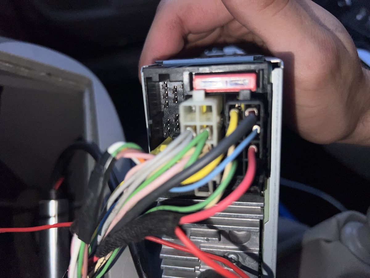

    mati170707
    Czyli mimo że jedne Pioneer mają po 130 watów, a te, które miałyby być na tył, mają 250, to nie będzie problemu?
    Złącze wygląda tak:
    Tył radia samochodowego Philips 22D239/62 z wiązką przewodów podłączoną do złącza.
    Dodam, że radio to Philips 22D239/62.
  • #4 21219184
    milejow
    Musisz położyć instalację pod tylne głośniki od złącza radia do głośników.
    Nie będzie, mogą być o różnych mocach, ważne aby impedancja była we wszystkich taka sama
