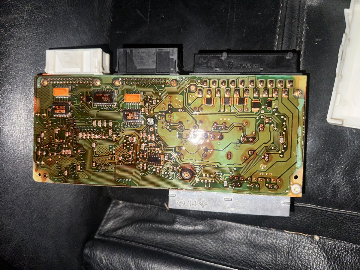

    Witam, mam pewien problem, kupiłem jakiś czas temu BMW e39 z założonymi już ledami w środku (oświetlenie wewnątrz samochodu). Przez cały czas paliły się światła w środku i nie działała pompka spryskiwaczy. Wyciągnąłem bezpiecznik, bo denerwowało mnie to. Po jakimś czasie chciałem z powrotem mieć światła w środku, ale już nie mogę wsadzić bezpiecznika 20A, bo cały czas go pali. Wyciągnąłem wszystkie lampki w środku (podświetlenie drzwi, schowka, bagażnika, nad kierowcą i na słupkach tylnych) i przez cały czas pali się owy bezpiecznik. Mam już tego dość, bo już kończą mi się pomysły. Wiązka, w co idzie do klapy bagażnika, jest cała. Proszę o porady i pomoc.

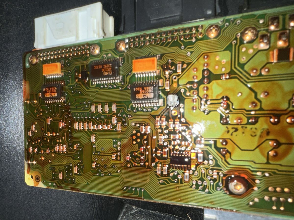

    Chyba znalazłem winowajcę i jest nim moduł komfortu, jest tam w środku kapkę przypalone (otworzyłem go i oczom ukazał mi się lekko przypalone łączenie w środku, nie wiem od czego) odpiąłem go, wsadziłem bezpiecznik, wpinałem po kolei i coś w tej dużej kostce jest nasztukowane albo gdzieś w instalacji dalej jest zwara, ale sądząc po tym że w środku modułu komfortu coś się przypaliło, myślę że najprościej będzie go wymienić i zobaczyć czy dalej się to będzie palić

    Mam nadzieję, że widać na zdjęciu, że jest jeden punkt przyjarany.
    Zdjęcie płytki drukowanej z widocznym przypalonym punktem. Płytka drukowana z widocznym przypalonym punktem.

    Jak się okazało- sama wymiana modułu komfortu nie wystarczyła- przejrzałem całą wiązkę co idzie od bezpiecznika nr4 do silnika- rozizolowałem kable. posprawdzałem założyłem wszystko na nowo- sprawdziłem masę i magicznym cudem- zaczęło działać wszystko z powrotem, i już nie pali bezpiecznika, aczkolwiek nie wsadziłem jeszcze świateł do środka- ale spryskiwacze już działają
