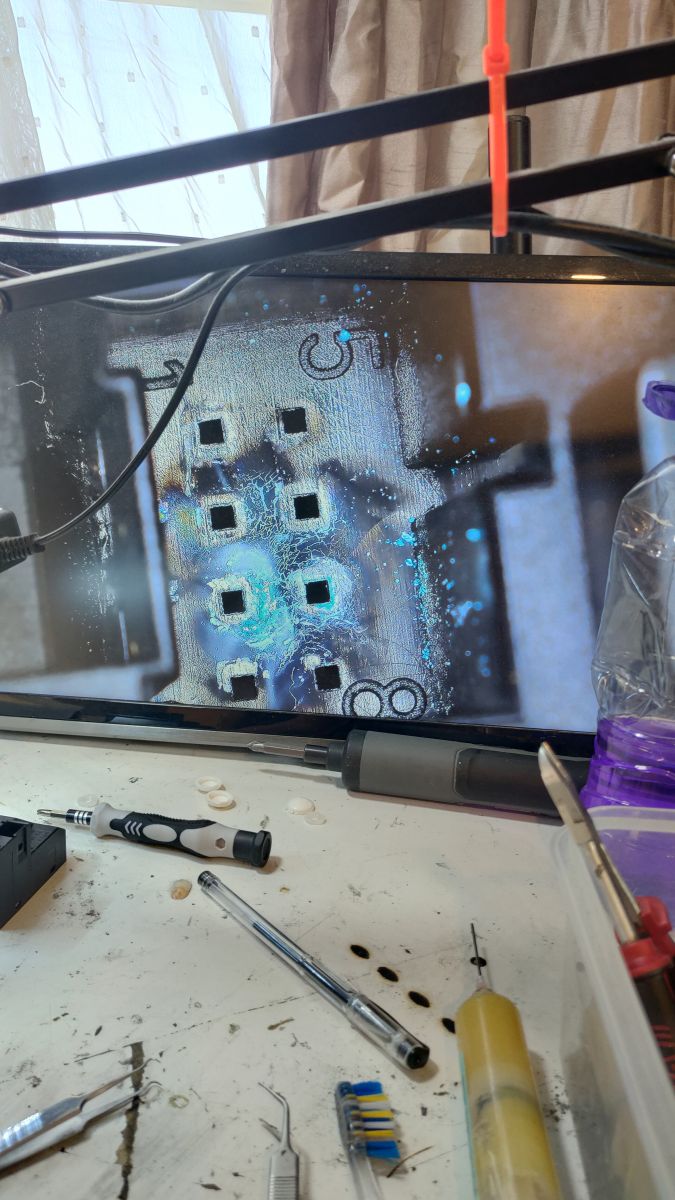

    Witam, wróciłem do sprawy i wymontowałem stacyjke z wozu. Okazało się że jest zalanie na jednym z gniazd. Z tego co wyczytałem tam jest akuart 12v, a obok linie sygnałowe CAN. Po rozbiórce modułu EIS muszę stwierdzić, że nie domierzyłem się tam żadnych oczywistych zwarć. Chociaż po plastiku widać, że trochę prądu musiało tam popłynąć. Gdzie kończą się kable tej wtyczki z drugiej strony? ECU? Na wtyczce 12v cały czas jest podawane.
    Zbliżenie na uszkodzone gniazdo elektryczne z widocznym zalaniem.
