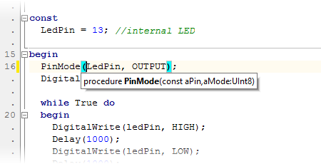

    • podświetlaną składnię, w przypadku błędów kompilacji wskazuje linię kodu, w której wystąpił błąd
    • podpowiedzi parametrów funkcji i procedur oraz pól typów rekordowych i metod typów klasowych

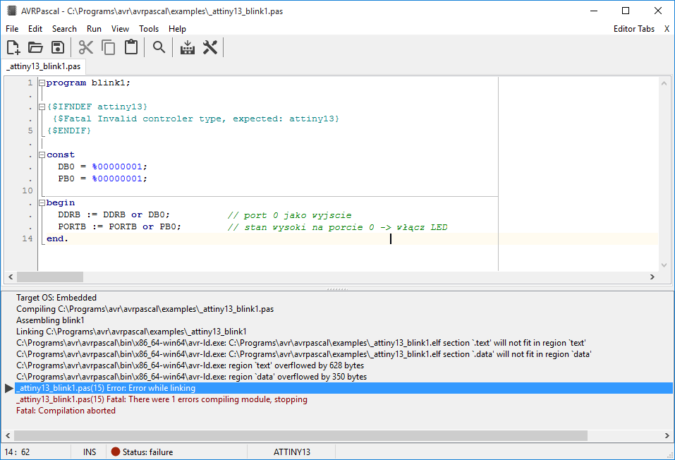

    Napisałem program blink na attiny13 z pliku pdf ale nie udało się go skompilować. Wyświetla błąd expected unit but is program.
  • #17 21221846

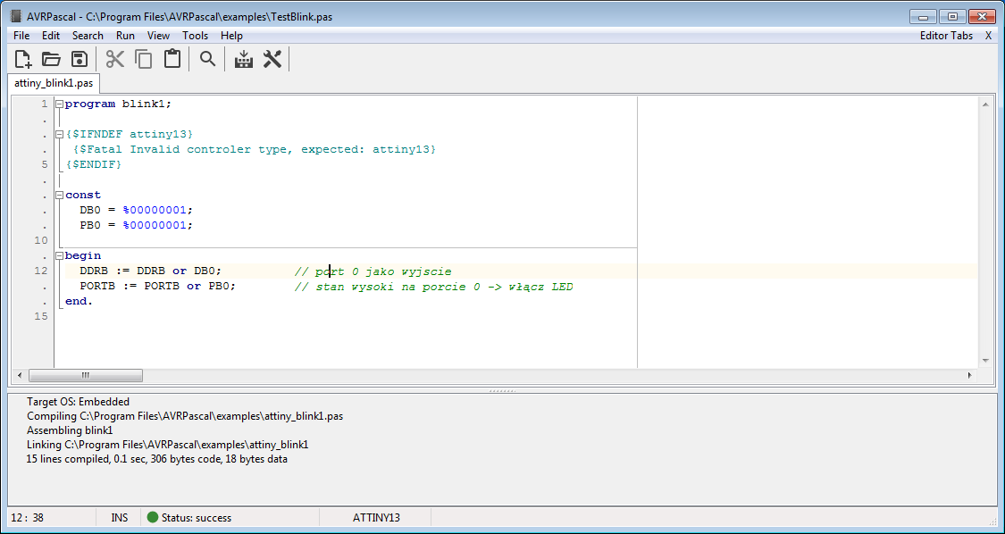

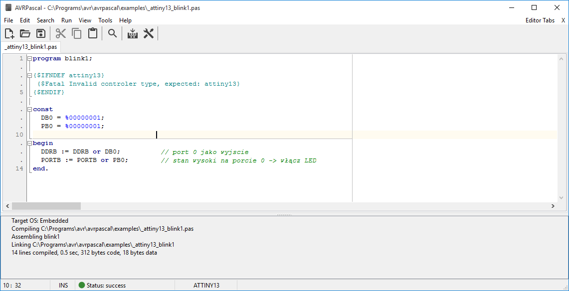

    Program mi się bez problemu kompilował jak pisałem kurs. Wtedy AVRPascal używał kompilatora FPC 3.2.2. Teraz przeszedłem na 3.3.1 i nie sprawdzałem przykładów z kursu. No i ... jest problem. Nie da się skompilować przykładu (FPC raportuje przekroczenie rozmiaru sekcji .data i .text). Jeszcze nie wiem co jest przyczyną, być może plik konfiguracyjny attiny13.pp, błędu kompilatora nie podejrzewam, bo kompiluje np. atmegę328p czy różne odmiany arduino. Poszukam przyczyny.
    Zrzut ekranu programu AVRPascal z błędem kompilacji kodu dla mikrokontrolera ATTiny13.
    Na teraz proponuję Ci odinstalować bieżącą wersję AVRPAscala i zainstalować starszą - 1.10.0.418, w którą korzysta z FPC 3.2.2. i która kompiluje powyższy kod bez problemu.
    Zrzut ekranu z kodem programu blink1 w AVRPascal
    Załączam pod odpowiedzią.
    Wygląda na to, że znalazłem przyczynę błędu. W wersji FPC 3.2.2 dla systemów embedded nie było w obsługi wątków, w wersji 3.3.1 już jest, co powoduje wkompilowanie w kod wynikowy kodu inicjalizacyjnego obsługi wątków.
    Porównanie plików systemowych w dwóch wersjach Free Pascal Compiler
    Wydaje mi się, że w przypadku AVR-ów obsługa wątków nie ma sensu. A napewno nie jest potrzebna w odniesieniu do ATTiny13. Po zakomentowaniu tej linijki kodu w pliku avrpascal\rtl\embedded\system.pp przykład z Kursu 01 się poprawnie kompiluje:
    Zrzut ekranu środowiska AVRPascal z przykładowym kodem dla kontrolera ATTiny13
    Różnica w objętości kodu wynikowego między starą, działąjącą wersją a nową z poprawką to 6 bajtów. Myślę, że można ją przeżyć... Więc, aby skompilować przykład w bieżącej wersji AVRPascala możesz ręcznie zakomentować tę linijkę albo podmienić plik na system.pp z załącznika system.zip (pod odpowiedzią) i przebudować źródła RTL (Run->Rebuild RTL Sources). Możesz również poczekać na kolejną wersję AVRPascala, w której na pewno to poprawię :) Załączyłem też przykładowy kod z Kursu 1 (_attiny13_blink1.zip).

    Opublikowałem nową wersję AVRPascala (2.3) na stronie internetowej http://akarwowski.pl/index.php?page=elektronika&lang=pl
    Zmiany:
    - poprawiono błąd kompilacji kodu dla mikrokontrolerów o pamięci flash poniżej lub równej 1 KB (niektóre mikrokontrolery z rodziny ATTiny, np ATTiny13)
    - dodano możliwość otwierania plików *.pas, *.pp i *.inc metodą "przeciągnij i upuść"
    - poprawiono mechanizm nadawania nazwy nowemu plikowi podczas jego zapisywania
    - poprawiono mechanizm podpowiadania parametrów procedur/funkcji i pól/metod typów rekordowych/klasowych
    Jeśli Koledzy mają już zainstalowaną starszą wersję programu, instalator powinien ję wykryć. Wtedy można wybrać opcję Update i instalator
    podmieni odpowiednie pliki na nowe.

    SUPER, teraz plik _attiny13_blink1 kompiluje się bez problemu :).
    Teraz tylko przygotować układ i wgrać kod do pamięci flash :-)
    Oczywiście za pomocą USBAsp i AVRPascala (Run->Upload)
  • #26 21225337
    Chivo
