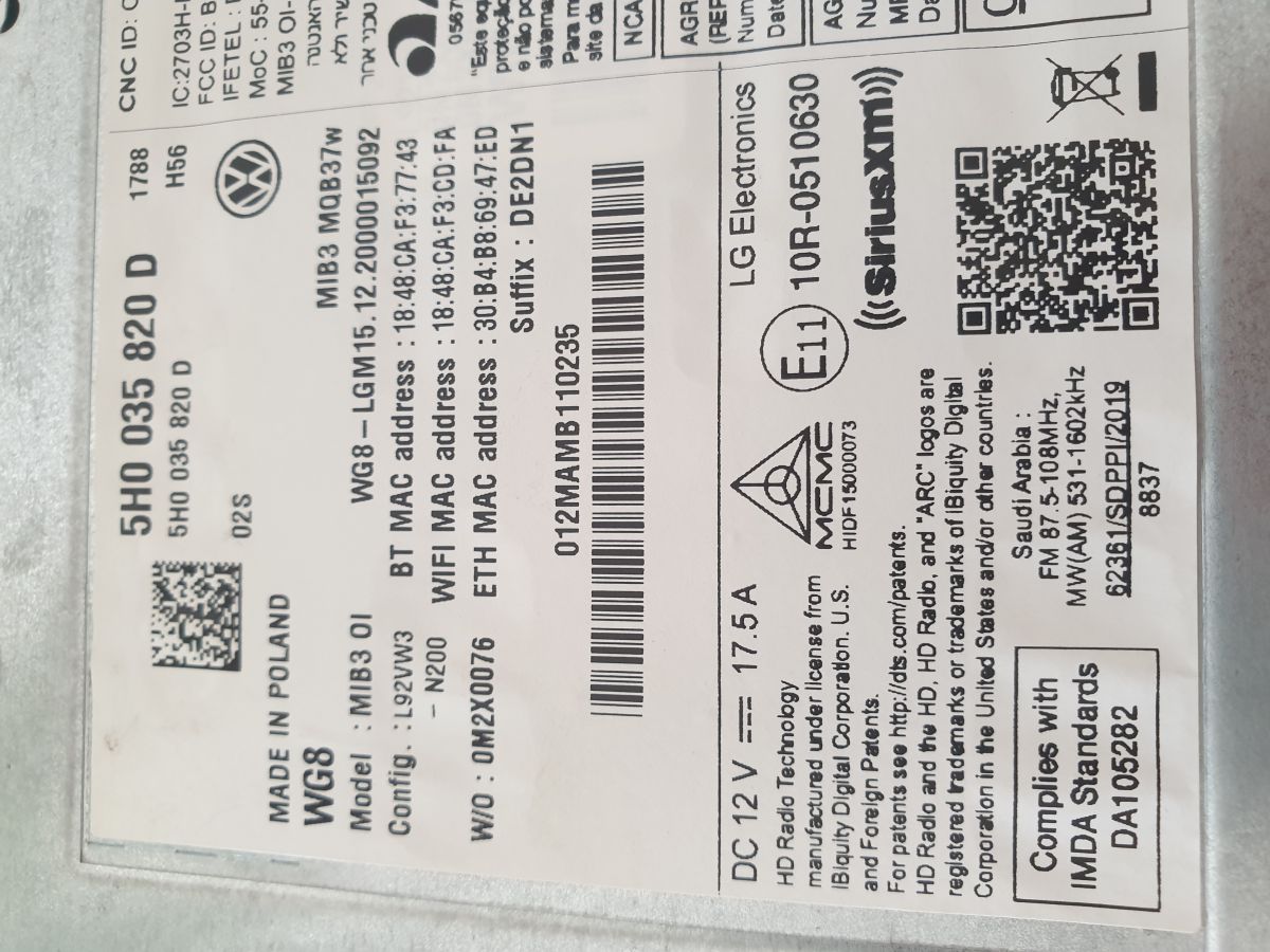

    Witam Panowie. Mam problem z jednostką sterująca MIB3, siedzi w VW Caddy 2021 rok. Brak reakcji po włączeniu zapłonu. Chwilę po włączeniu zapłonu można sie połączyć kompem z tym modułem (5F) po chwili brak komunikacji i zakłóca linię CAN. Po odłączeniu jednostki na lini CAN wszysyko ok. Po podłączeniu jednostki ma stole do zasilacza laboratoryjnego przez chwilę jest pobór ok 900mA, potem skacze 500mA znowu 900mA i po chwili pobór 0mA i tak zostaje. Miał ktoś może taki problem i go rozwiązał czy tylko wymiana jednostki ? Pozdrawiam Jednostka sterująca MIB3 w VW Caddy 2021 - brak reakcji po włączeniu zapłonu
