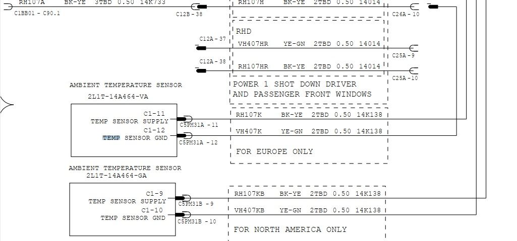

    #7 21220522
    madamsz1
    Poziom 41  
    Hym... i teraz sam zgłupiałem, bo zacząłem szukać czujnika temperatury i .... są podawane tak i tak. Patrzę po schemacie i rzeczywiście coś podają że jest (ambient temp sensor) na przedniej belce i podłączony do PCM. I jest Ambient temp sensor w lusterku do BCM, może ten na belce jest do klimatyzacji, a ten w lusterku do wyświetlania temperatury zewnętrznej.
    Schemat połączeń czujników temperatury w samochodzie.

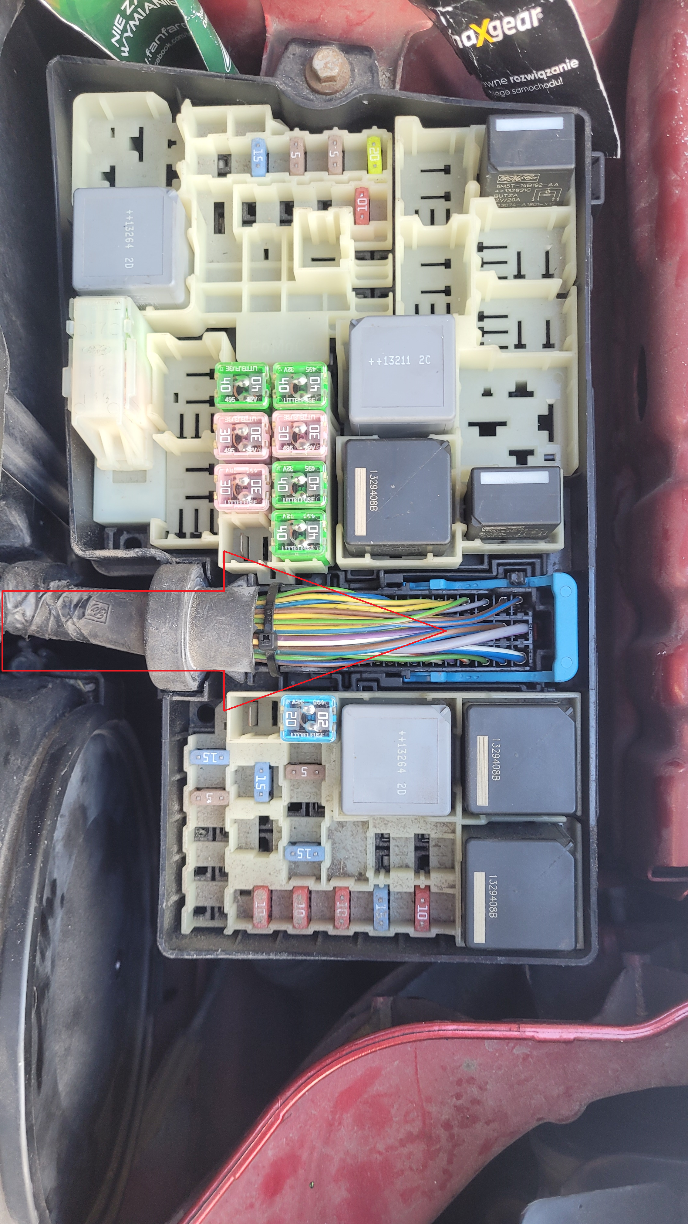

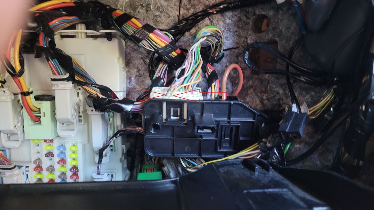

  • #15 21244044
    Józio17
    Temat prawdopodobnie rozwiązany, rozebrałem BCM, czytałem, że wadliwa pompka spryskiwacza go zalewa, nie w moim przypadku.
    Widok obwodu drukowanego BCM z różnokolorowymi złączami.
    Następnie dotarłem do złącza przy BCM.
    Zbliżenie na złącza i okablowanie w skrzynce bezpieczników pod maską samochodu, pokazujące kolorowe przewody i komponenty elektryczne.
    Wszystko się zgadza, przewody mają ciągłość (zwarcie = zwarcie).
    Prawdopodobną przyczyą jest złącze tablicy bezpieczników pod maską, po rozłączeniu i ponownym złączeniu temperatura prawdłowa.
    Tematu nie zamykam gdyż jest to prawdopdobne, (na złącze zapodam preparat typu "CONTACT").

    Działa prawidłowo, temperatura poprawna.
