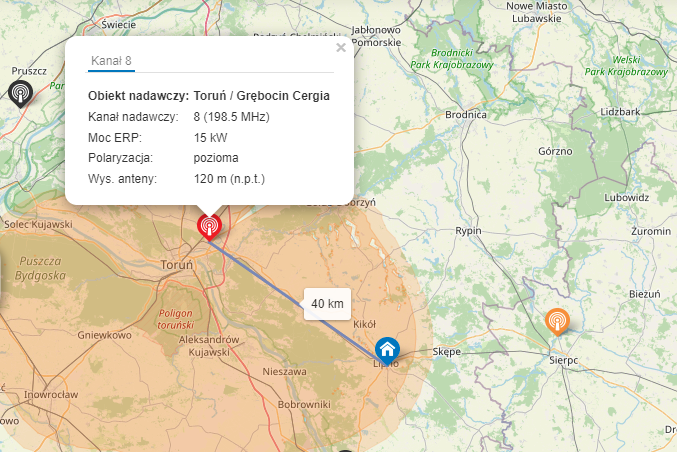

    Będąc na miejscu jakiś czas temu z ciekawości skierowałem antenę na Trzeciewiec (tu już ponad 80 km) oraz Toruń i złapało słaby sygnał z MUX-8 (k.8) (przy odwrotnej polaryzacji), MUX-2 (k.32) MUX-3 (k.36), jednak widok w tym kierunku przysłaniają kamienice. Może jednak Yaga okazałaby się lepsza i pozwoliła na zmianę nadajnika? A jeśli nie, może warto pomyśleć o złapaniu samej „ósemki” stamtąd, co dałoby poziomą polaryzację anteny i ochroniło bardziej puszkę przed zalaniem:)?

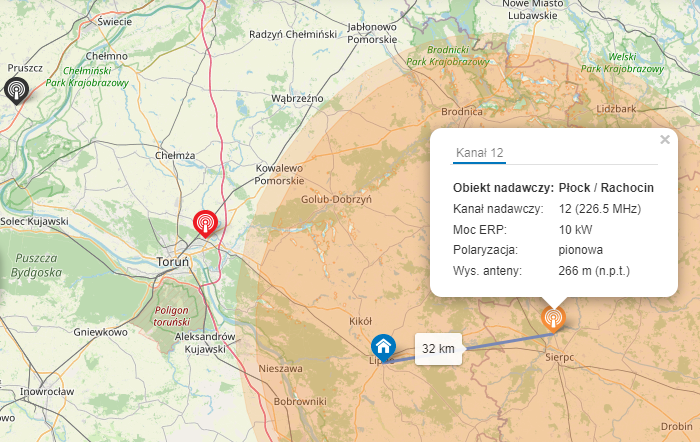

    Siatka z dipolem pionowym na mux8 z Płocka powinna odbierać. Coś chyba jest nie tak z nią, z tym dipolem pionowym. Sprawdź go w antenie.
    Jak dipol pionowy nie działa to właśnie siatka może ci łapać skosem mux8 z Torunia na kanale 8,
    a ty myślisz, że to słaby odbiór z Płocka.
    Możesz też na próbę ustawić siatkę pośrednio na Płock i Toruń to ci złapie mux8 z Torunia (nadaje poziomo) i 36 kanał mux3 bydgowski z Torunia.
    Mapa zasięgu nadawania sygnału telewizyjnego dla kanału 8 z Torunia. Mapa z zasięgiem sygnału kanału 12 z Płocka/Rachocina. Mapa z zaznaczonymi obiektami nadawczymi w Toruniu i Płocku oraz przykładową trasą odbioru sygnału.
    Wejdź w strojenie ręczne, dekodera czy TV, i zobacz jak się zachowują wskaźniki poziomu sygnału na kanale 8 i na kanale 12.
    Czyli najpierw sprawdź pozimy sygnału mux8 z tych kanałów,
    potem ustaw antenę skosem jak na rysunku (fotce),
    i w razie potrzeby zdejm antenę z sprawdź co z pionowym dipolem, czy jest dobrze podłączony.
