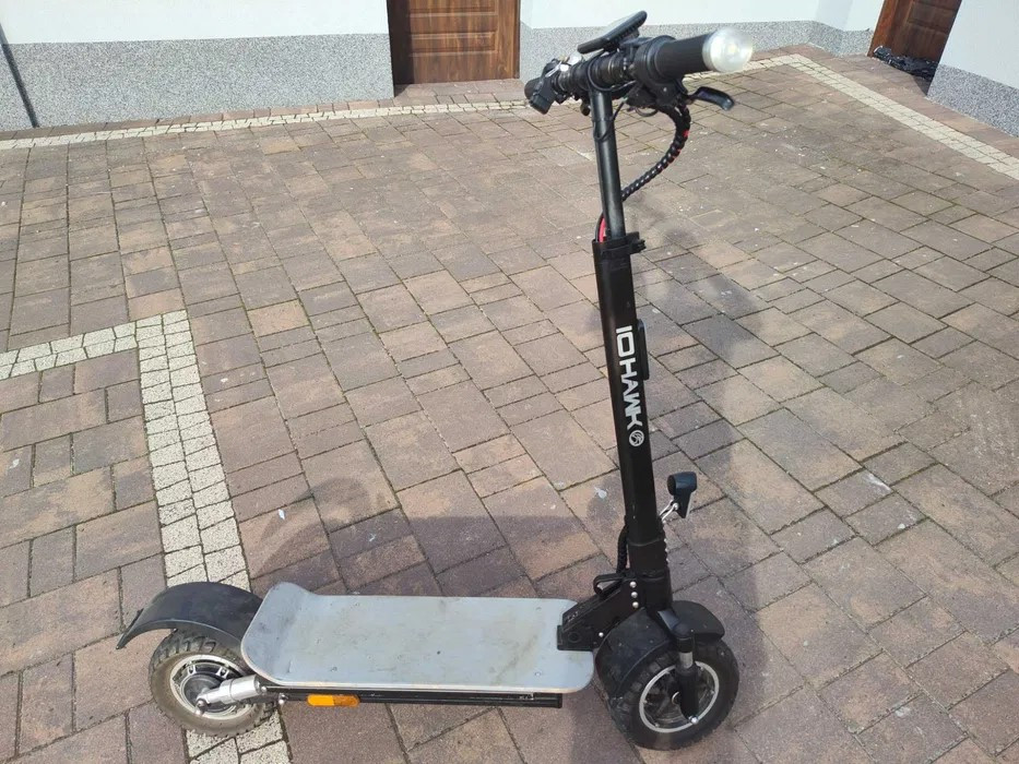

Odblokowanie hulajnogi elektrycznej IO HAWK - brak modelu, zdjęcie w załączniku
lord232! 10 Wrz 2024 09:46 123 1
  • #1 21221316
    lord232!
    Witam. Jak odblokować Hulajnogę elektryczną IO HAWK Exit Cross Maxx . Chodzi o odblokowanie prędkości. Taka jak na zdjęciu. Pozd
  • #2 21223719
    VPSA132
    Witam, zależy jaki masz kontroler. Jeśli wersja pierwsza to biały przewód do masy. Jeśli nie ma przewodu to punk L trzeba połączyć do GND na PCB sterownika. Jeśli ten punkt jest już połączony zworką to należy tą zworkę usunąć. Prędkość max około 35km/h.
