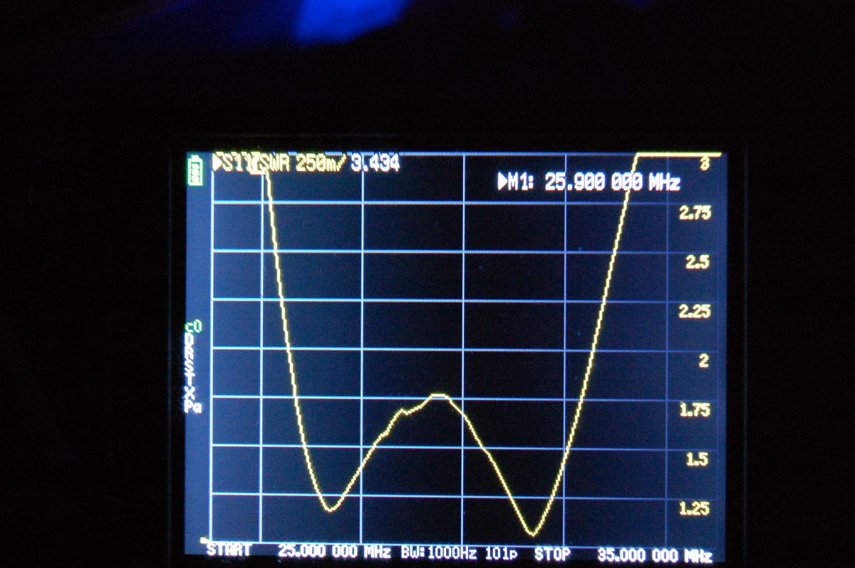

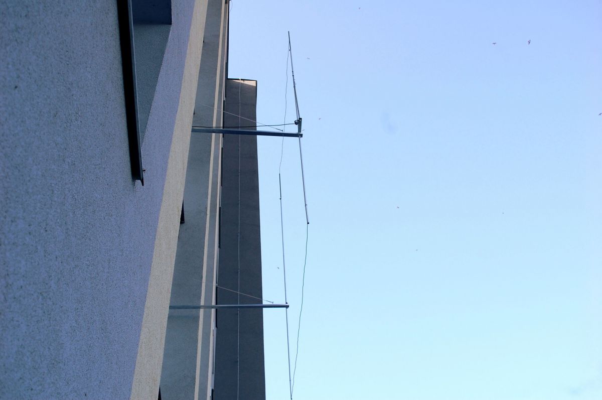

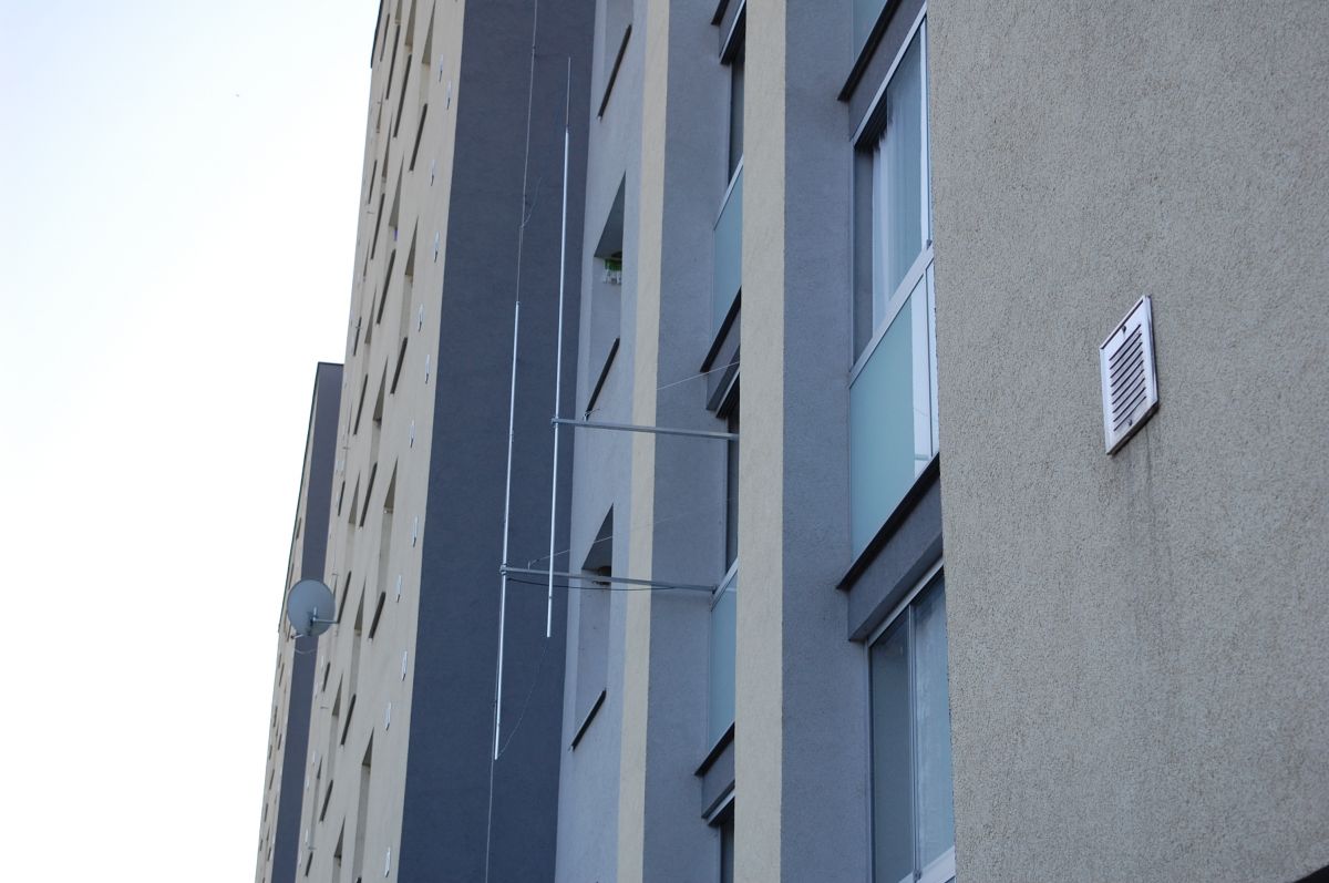

    Pozdrawiam. Zrobiłem sobie antenę Quad balkonowy. Element promieniujący na ramionach i obudowa balkonu jako reflektor. Antena działa świetnie i WFS jest OK. Zmierzyłem parametry przez NanoVNA i czegoś podobnego nie widziałem. Pierwsze minimum na 27,500 MHz (11 m) i drugie jeszcze lepsze na 31,300 MHz. Czy jest to normalne? Czy mogę spróbować uzyskać lepszy WFS na 11 m?
    Wykres SWR anteny w zakresie częstotliwości od 25 do 35 MHz. Antena Quad zamontowana na balkonie budynku. Antena Quad na balkonie budynku mieszkalnego. Antena Quad zamontowana na balkonie, z elementami zamocowanymi jako reflektor.

    Pomiar pomiarami, które mogą być zafałszowane przez długość kabla, ale pytanie mam takie: jak się ta antena w ogóle sprawuje, słyszy coś?

    Kabel RG213 jest w rezonansie (3,417 m x 2 = 7,83 m). Próbowałem cobweb, ale ten quad to inna liga. (i nie tylko na RX.)

    Ależ jestem nieuważny przecież rzeczywiście pisane jest na początku że antena chodzi nieźle teraz zwróciłem uwagę na tę konstrukcję ponieważ sam Chcę wykonać taką antenę na to pasmo taką szybką turystyczną i dyskretną

    To składawka i ramiona szybko się zsuwają lub demontują. I Rotuma 3D2/R udało się zrobić. Teraz VK bardzo ładnie chodzi na 5/7.
