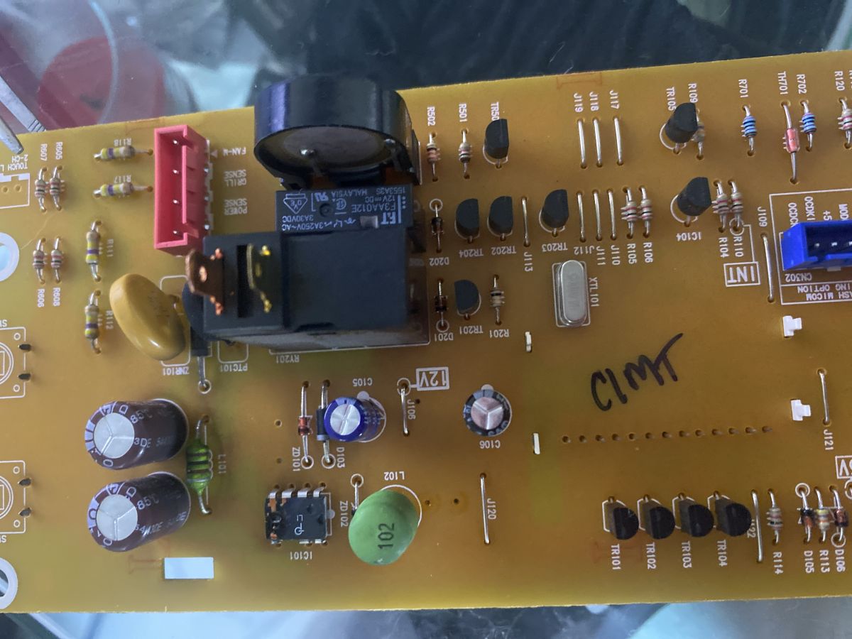

    Witam mam prośbę czy ktoś może wie lub może odczytać z elektroniki piekarnika Samsung model: BF1N4T123/XEO 01 jaka jest tam przetwornica po uszkodzeniu nie mogę odczytać z obudowy nic oprócz pierwszej litery L….. więc zakładam że będzie LNKxxx, ale która?
    Dziękuję z góry za pomoc
    Płyta główna piekarnika Samsung model BF1N4T123/XEO z widocznymi komponentami elektronicznymi.

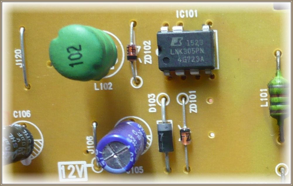

    Zatem proszę wszystko na foto i powodzenia :)
    Zbliżenie na elementy elektroniczne na płytce drukowanej.
