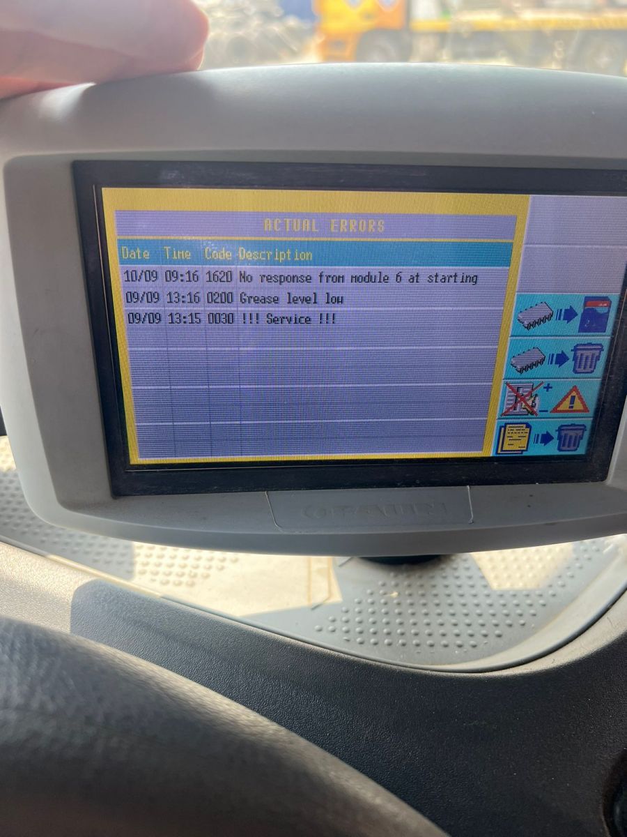

    Merhaba faun powerpress modül 6 hata veriyor modülün kendisinde arıza yok bunun elektriksel diyagramı var mı? Ve ya kiminse başına geldiyse bu sorun bana yardım edebilir mi? Wyświetlacz z komunikatami o błędach modułu 6 na maszynie.
    #2 21223400
    Przem188
    Specjalista EDA
    Moduł 6 nie łączy się. Moduł 6 w zwykłej zabudowie (pojedynczy zasyp) znajduje się po prawej, na bocznej ścianie. Za jego zasilanie, połączenie CAN odpowiadają małe wtyczki umieszczone na bocznej ścianie. Pomiędzy tymi wtyczkami jest wypięta pętla NOT-AUS. Usterki trzeba szukać na tych przewodach.

    Tesekkur ederim ama bunun diyagrami yok onun icin kablolarin hangisi oldugunu bilemiyoruz

    To są te małe 6-pinowe wtyczki na krótszym boku modułu.

    Can bağlantısı 6 pinli küçük fişlerdemi? Orada 24 volt artı vardır gerisi ne ise yarar bilemiyorum

    Zasilanie 24V, CAN H, CAN L, NOT-AUS pętla

    Ben can bağlantısını ayrı kabloyla direkt modul 5'teki can bağlantısına birleştirebilir miyim? Denemek için ondan mı diyelim mi?

    Można. Wyprowadzić przewód z mofułu 5 -B (lewy) do modułu 6 (prawy) - gniazdo A
