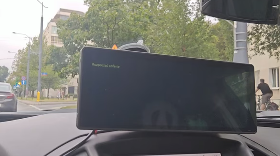

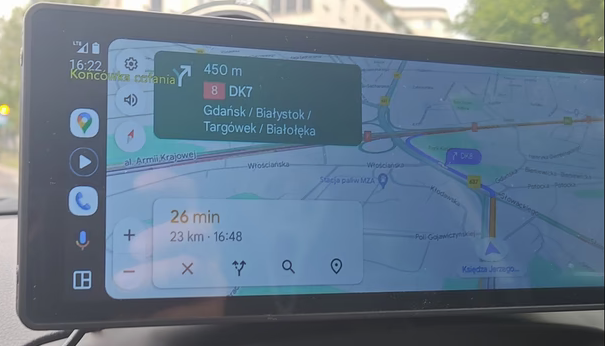

Cześć, kupiłem ten ekran, podłączyłem do niego kamerkę dedykowaną z LED (przejściówka chinch-microJack). Android Auto działa idealnie, ale ekran przygasa przy każdym spowolnieniu auta, wyświetlając dwa napisy na przemian: 'rozpocząć cofanie' przygasa i 'końcòwka cofania'. Mocno to irytuje, co ciekawe, to po wbiciu wstecznego obraz z kamerki pojawia się poprawnie, ale jak wyłączyć próby samoczynnego przełączania? Przecież jak nie ma sygnału z wstecznego, to kamerka nie daje obrazu, więc po co te próby przełączania? Mi nadal po walkach nie udało się rozwiązać problemu z szukaniem obrazu z kamery ;-/
Zastosowałem nawet przekaźnik, do którego dałem stały prąd po zapłonie i przełączenie po wstecznym, jednak nadal jest to samo. Teraz, aby cofać, wtykam microjack, aby był podgląd z kamery cofania, i wypinam, aby dało się używać Android Auto. Kontakt z producentem czy serwisem jest niemożliwy, proponują tylko zwrot, a ja nie chcę zwracać, ponieważ podoba mi się to, tylko liczyłem na softwarową poprawkę, aktualizację lub opcjonalnie sposób na to, by podłączyć to inaczej. Przekopałem internet, nie znalazłem nic. Piszę tu, może ktoś z Was mi pomoże?
Poniżej screeny jak to wygląda (dodatkowo jak cofam, jest obraz z kamerki, jak wyłączam wsteczny, na ekranie pojawia się NO SIGNAL, który po chwili gaśnie. Ale każde spowolnienie autem powoduje pojawianie się tych dwóch napisów i przygasanie Android Auto :./
