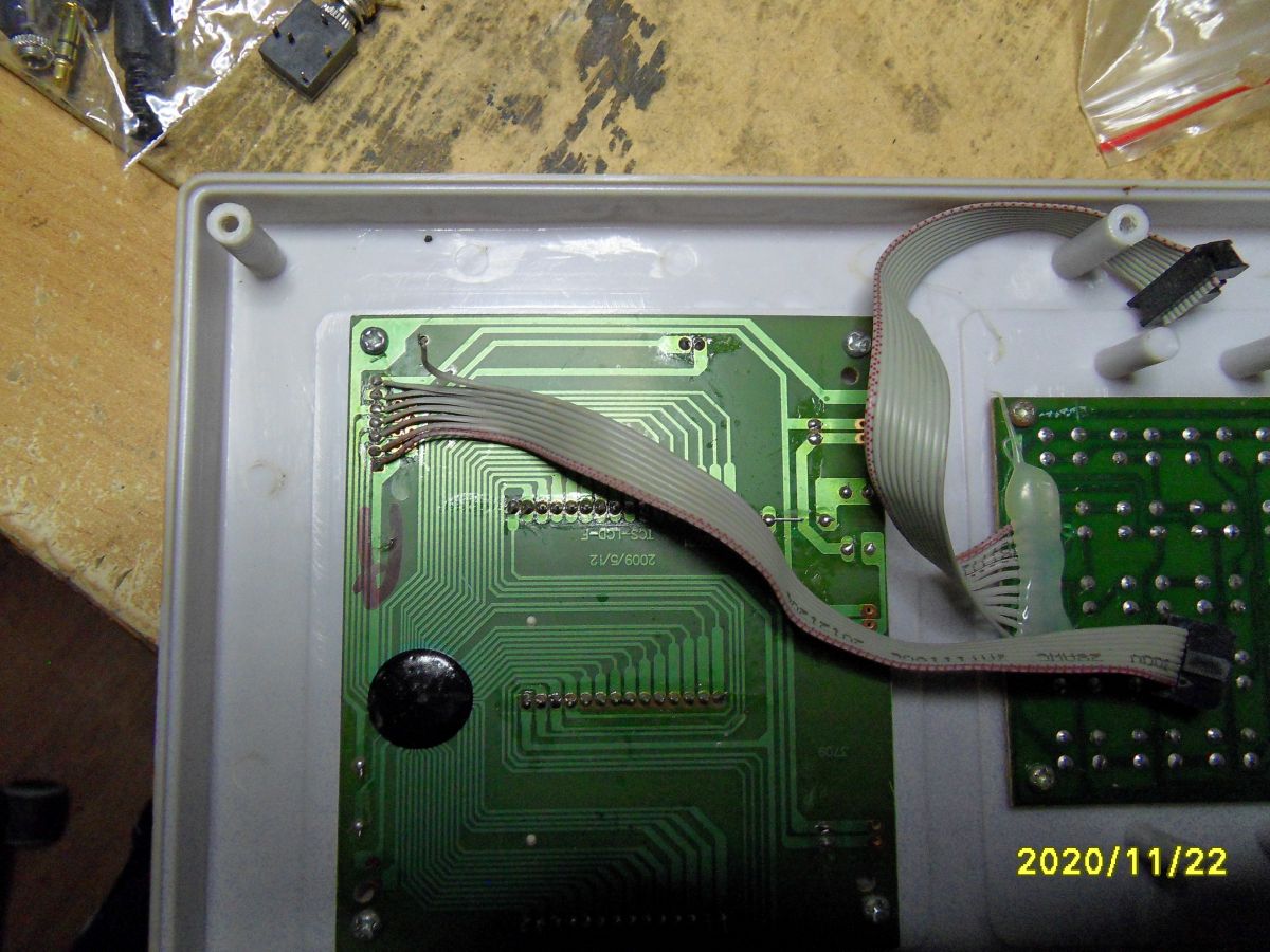

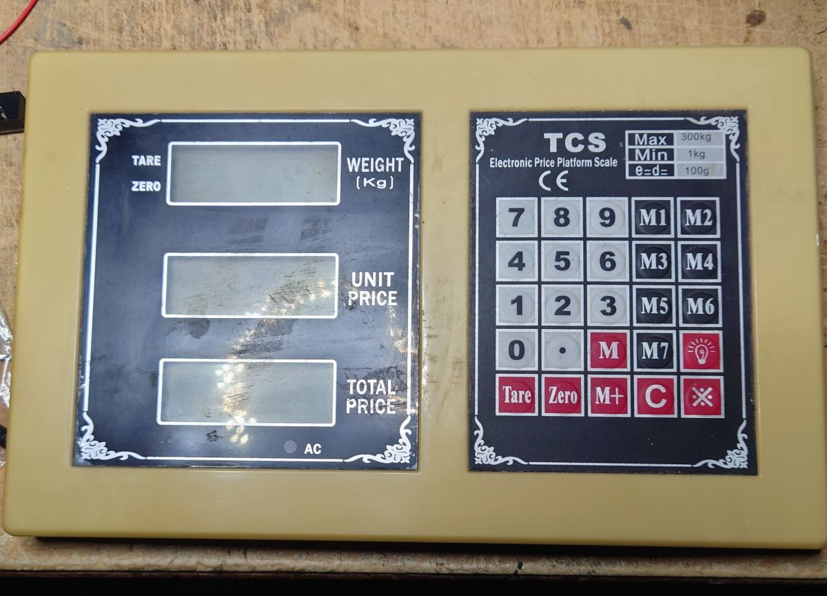

    Potrzebuje pomocy przy połączeniu kabelków przy wadze TCS z takim pulpitem jak na zdjęciu.
    Podłączenie kabelków w wadze TCS - jak połączyć z pulpitem i akumulatorem?

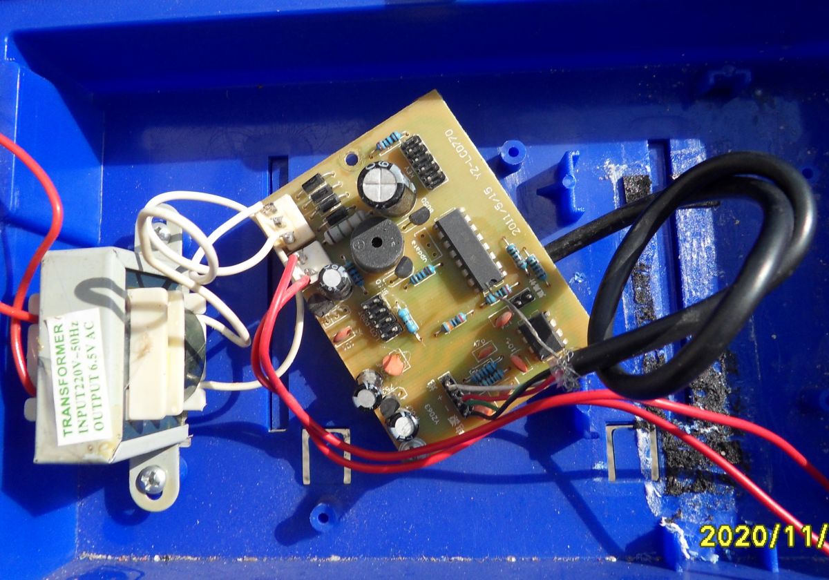

    A tak wygląda wnętrze.
    Są jeszcze dwa luźne kabelki do akumulatora.
    Tu nie wiem czy ta ostatnia żyła ma być gdzieś podpięta?

    Sugerowałbym ustalić gdzie jest +/- zasilania wyświetlacza, gdzie jest na płytce, potwierdzić że jedno trafia w drugie i zrobić próbę. Ponieważ na wyświetlaczu jest kropla smoły, spróbuj go odkręcić od plastiku i zobaczyć czy jest jakiś elektrolit z oznaczoną polaryzacją.
    ps. weź pod uwagę że można te wtyczki włożyć w dwóch pozycjach.

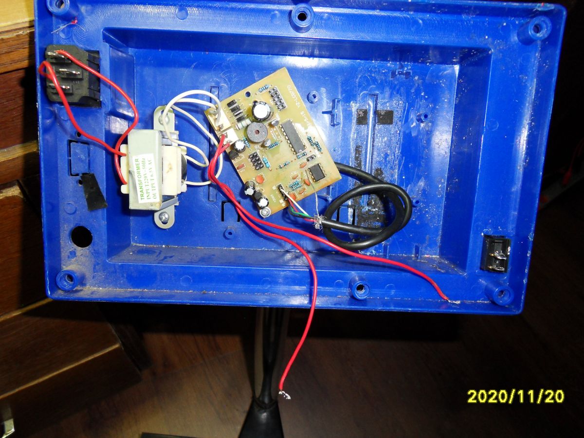

    Tak, tylko z prawej strony, na zdjęciu z transformatorkiem jest wyłącznik, i przewody są nie podłączone do niego. Ponad to są wolne kabelki do podłączenia akumulatora. Dostałem to w takim stanie, widać że to już ktoś naprawiał. Dobrze by było gdyby ktoś kto ma taką wagę zrobił zdjęcie jak te przewody są połączone.
    Wnętrze obudowy z transformatorem i niepodłączonymi przewodami.

    Które wg Ciebie są do akumulatora? Widać je na zdjęciu? Aku za zwyczaj ma + i - i jakieś oznaczenia co gdzie i dodatkowo powinna być ładowarka na płycie, chociaż przy skrajnym obtanieniu może być to jeden opornik... Zrób zdjęcie spodu płytki, zaznacz strzałką gdzie są złącza od białych (trafo) i czerwonych. Obstawiam że będą szeregowo i czerwone będą do wyłącznika, ale trzeba sprawdzić.
    Ja nie mam takiej wagi, więc na 100% nic nie powiem, ale "rocket sience" to też nie jest. Jesteś pewien że to jest komplet? Że to gada z tego typu wyświetlaczem?
    Poszukaj stabilizatora zasilania do cyfrówki, ja bym zaczął od tych 3 elementów w obudowach tranzystora. Napisz co jest na układach i znajdź dokumentacje, obstawiam procesor i przetwornik analogowo-cyfrowy lub pamięć eeprom.

    Rozrysowałem schemat i połączyłem kabelki z akumulatora i z wyłącznika tak jak uważałem że powinny być. Waga działa, waży.
