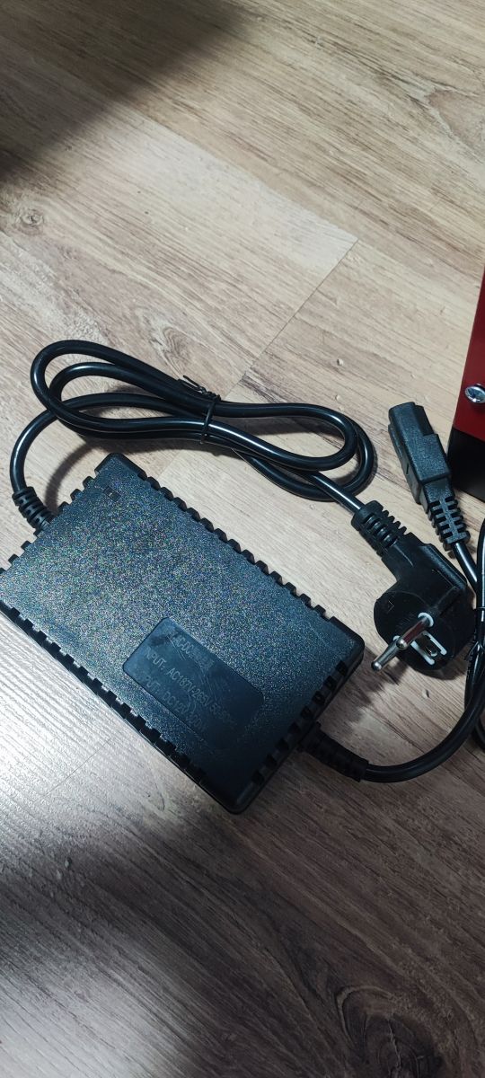

    To nagrzewnica GT Golden tools
    Model GT-NO-0008

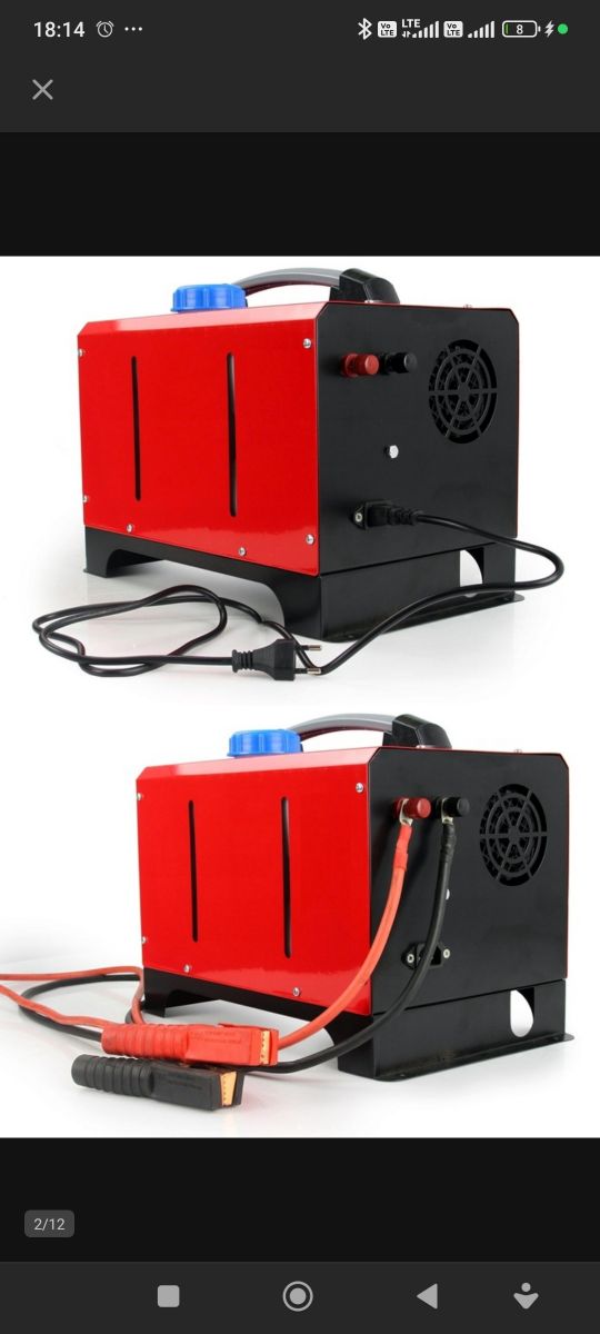

    Tu widzę że te wejście na 230v to oni dali zasilacz 12v 300w więc nie wchodzi bezpośrednio 230v i powyżej są powiedzmy że banany żeby podłączyć 12v wiec może nie koniecznie będzie to kolidować jak bym podłączył zasilacz i pod drugie wejście aku.. Hmm

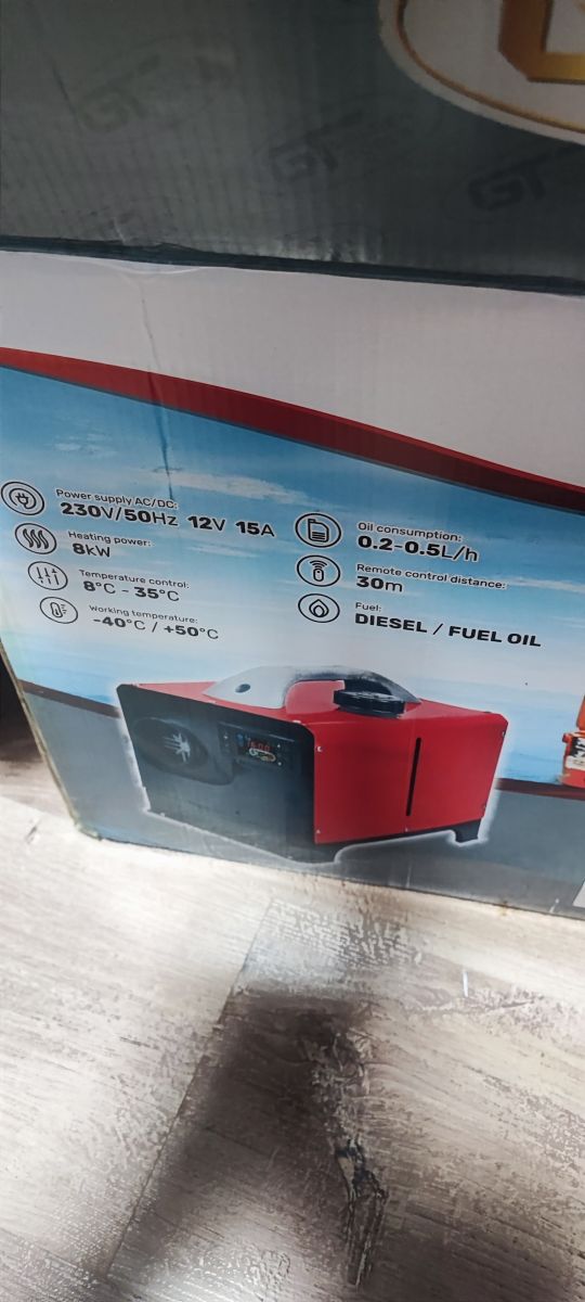

    Po podłączeniu zasilacza na bananach pojawia się jakies 13,7V od razu po podłączeniu skakało nawet 18-20v ale to jakieś 10sek. Na focie a allegro jest bezpośrednio kabel a ja mam zasilacz Czerwono-czarna nagrzewnica z panelem sterującym i pilotem. Przenośny zasilacz z czerwono-czarną obudową i przewodami podłączeniowymi. Zasilacz z kablem na podłodze Zdjęcie pudełka generatora z informacjami technicznymi, w tym zasilanie 230V/50Hz 12V 15A.
