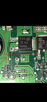

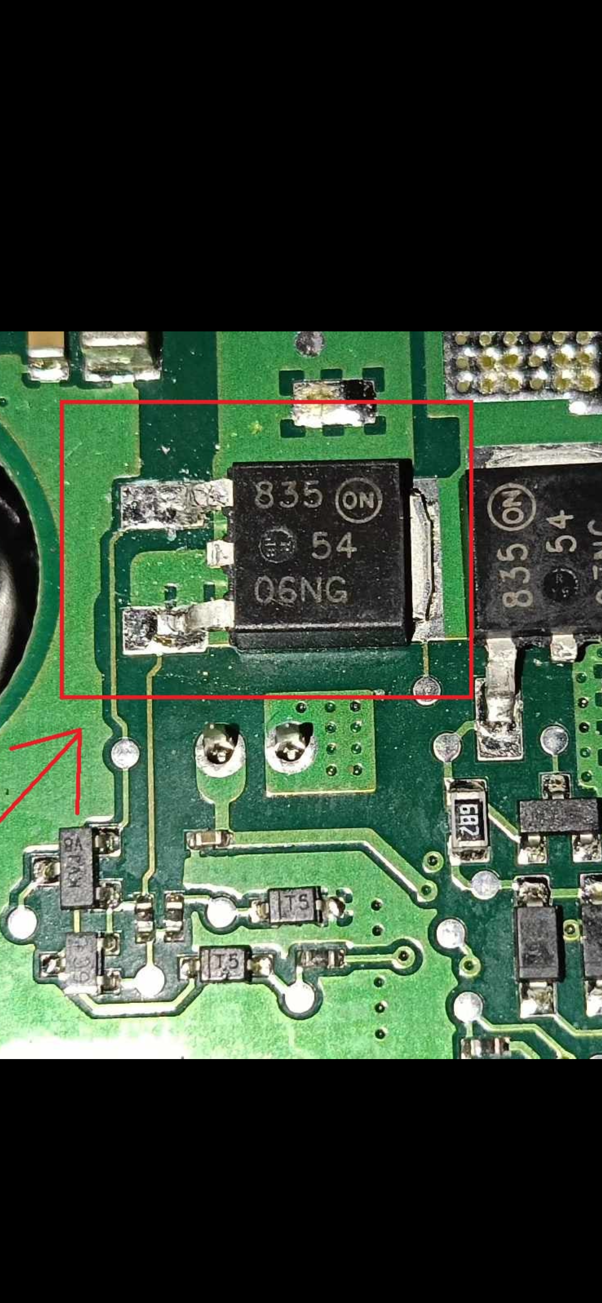

    Witam, szukam takiego tranzystora do sterownika pompy ABS A3 8P. Wie ktoś, gdzie mogę taki dostać? Obwód elektroniczny z zaznaczonym tranzystorem o oznaczeniu 835 54 06NG.

    Szukaj 5406NG

    Oryginał to: NTD5406N
    Jak Ci zależy na czasie jest dostępny IRLR3705ZTRPBF lub IRLR3636TRPBF w TME powinien chodzić.

    IRF2905 też powinien działać. Ogólnie każdy N-kanałowy z prądem drenu powyżej 50A, tylko sterowanie logic-level.
