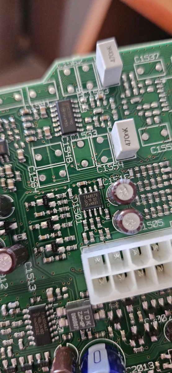

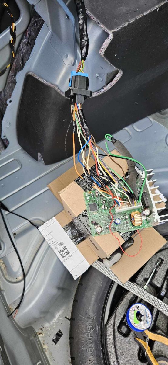

    Wymieniłem wszystkie głośniki (prócz subwoofera) na takie fajne lepsze i mam problem ponieważ przednie głośniki są normalnie podłączone pod radio natomiast tylne są podłączone pod subwoofer. I w tym subwooferze jest osobny wzmacniacz który nie przepuszcza niskich tonów na tylne głośniki przez co mam mniej basu....

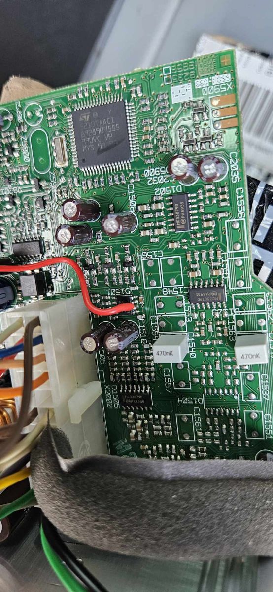

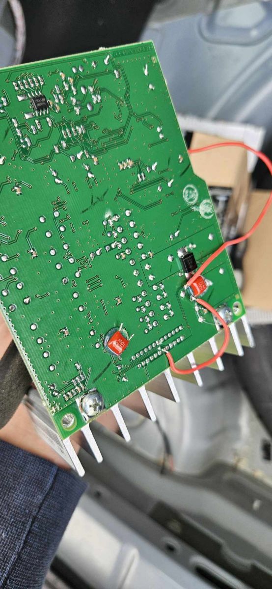

    Na początku zmodyfikowałem wzmacniacz subwoofera i sygnał dałem od razu na końcówkę mocy ale w tylnych głośnikach pojawił się pisk....
    Potem wyrzuciłem ten wzmacniacz i dałem taki zwykły typowy wzmacniacz samochodowy cztero kanałowy i nadal to samo...

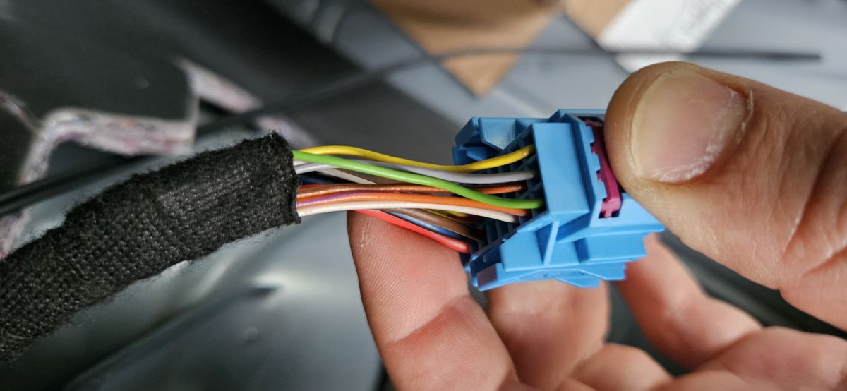

    Jak rozwiązać ten problem ? Da się dać jakiś filtr czy coś ? Sygnał z radia idzie zwykłymi przewodami może trzeba dać jakiś przewód ekranowany ?
    Zbliżenie na wtyczkę z przewodami samochodowymi w ręce.

    Wymieniłem przewód na ekranowany i to samo.
    Przeglądnąłem układy scalone na płycie subwoofera i znalazłem układ "eliminates ground noise". Końcówkę mocy podpiąłem pod wyjście tego scalaka i nic nie piszczy i mam dźwięk bez obciętych niskich tonów
