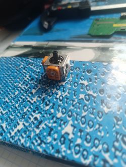

    Witam, mam problem z DualShock 3 z wersją B1.
    Płyta główna rewizja 1.6, producent Asuka. Driftowały w nich analogi, wylutowałem, jednak mam problem z zakupem nowych, gdyż nie mogę znaleźć takich, które będą pasować idealnie.
    Czy wie ktoś może, które to są? Analogowy drążek kontrolera DualShock 3 na tle niebieskiego wzoru. Płyta główna DualShock 3, rewizja 1.6, producenta Asuka

    tomus2k
    FJR10K

    janleszek65
    No tak ale problem z rym analogiem jest podobno taki ze przycisk od r3 i l3 nie pasuje
