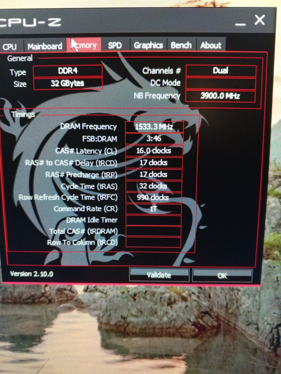

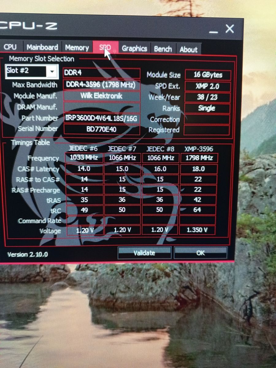

    Kupiłem pamięci GoodRam CL18 18-22-22 3600Mhz 2x16Gb
    Pamięci zadziałały z prędkością 3066Mhz po wgraniu profilu XMP.
    Zrzut ekranu programu CPU-Z pokazujący szczegóły pamięci RAM.
    Zrzut ekranu z programu CPU-Z pokazujący szczegóły pamięci RAM.

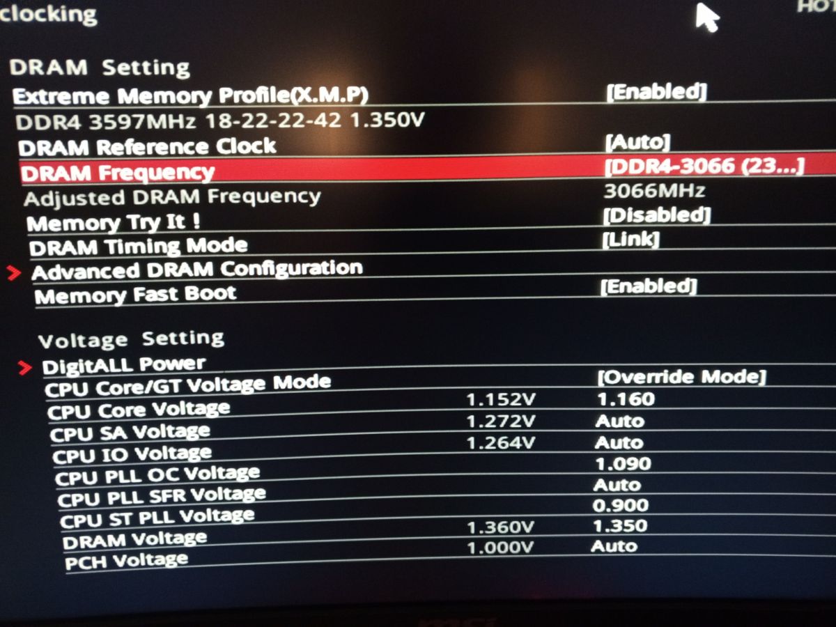

    Jakakolwiek próba ustawienia pamięci wyżej niż 3066Mhz kończy się fiaskiem - komputer nie startuje.

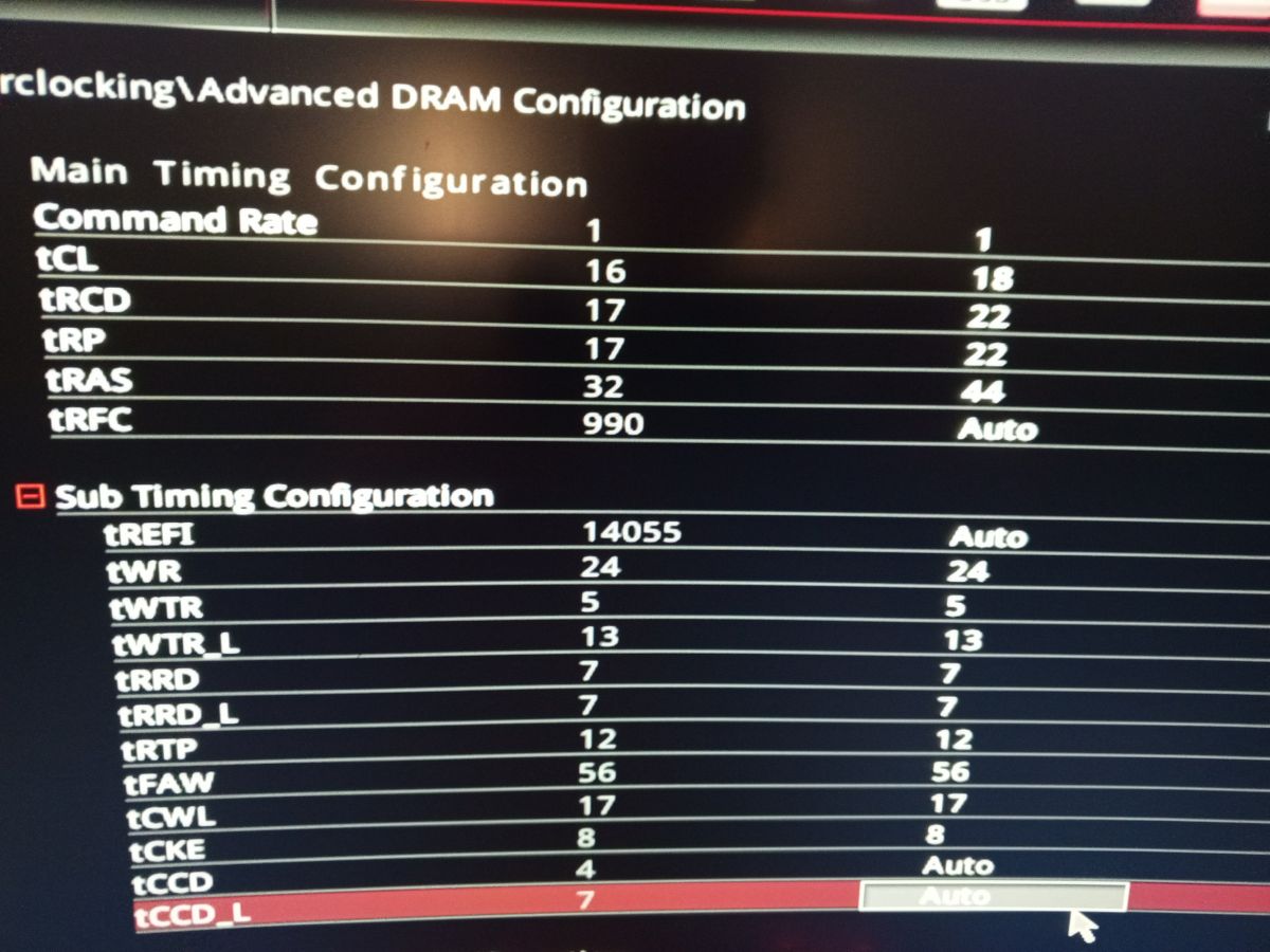

    Ustawiłem poniższe timingi ale i tak nie startuje powyżej 3066Mhz. Nawet jak zwiększę napięcie od 1.36v do 1.4v.
    Zrzut ekranu ustawień BIOS z widocznymi parametrami pamięci i napięciami. Zrzut ekranu z ustawieniami zaawansowanej konfiguracji DRAM w BIOS-ie.
    Dodam tylko że wcześniej miałem pamięci G.Skill TridentZ Cl15 3000Mgz 2x8Gb i spokojnie pracowały na profilu XMP z prędkością 3200Mhz.
    BIOS najnowszy.
    Co robię źle lub może ktoś coś doradzi? Może mam włączone jakieś funkcje na MOBO uniemożliwiające aby te pamięci działały z prędkością producenta.

    Ten CPU, a konkretniej kontroler pamięci nie obsłuży tak wysoko taktowanych modułów.
    Jeżeli te 3000 jest stabilne, to tak zostaw. A jest? xD

    Wsadziałem te pamięci do MSI Z370 Tomahawka + i5 8600k i działają z częstotliwością 3600Mhz bez problemu.
