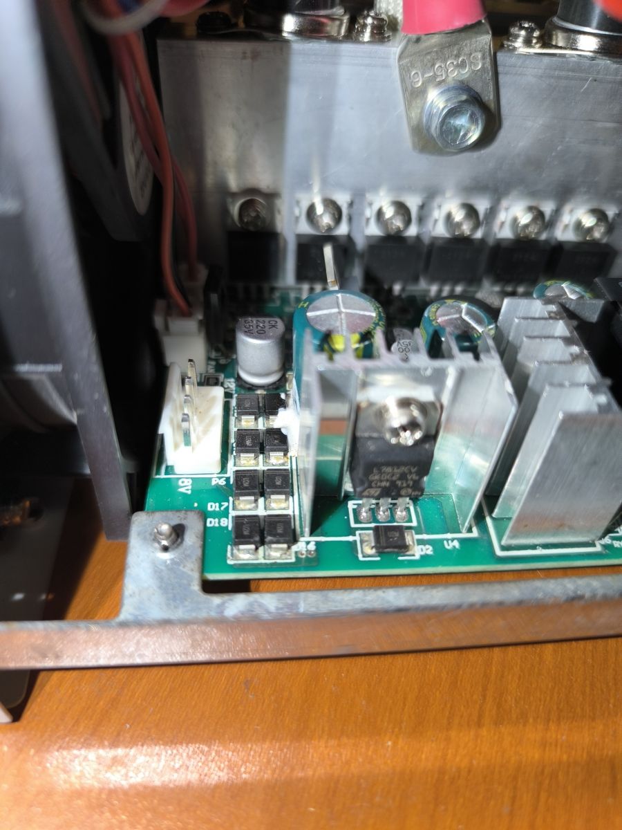

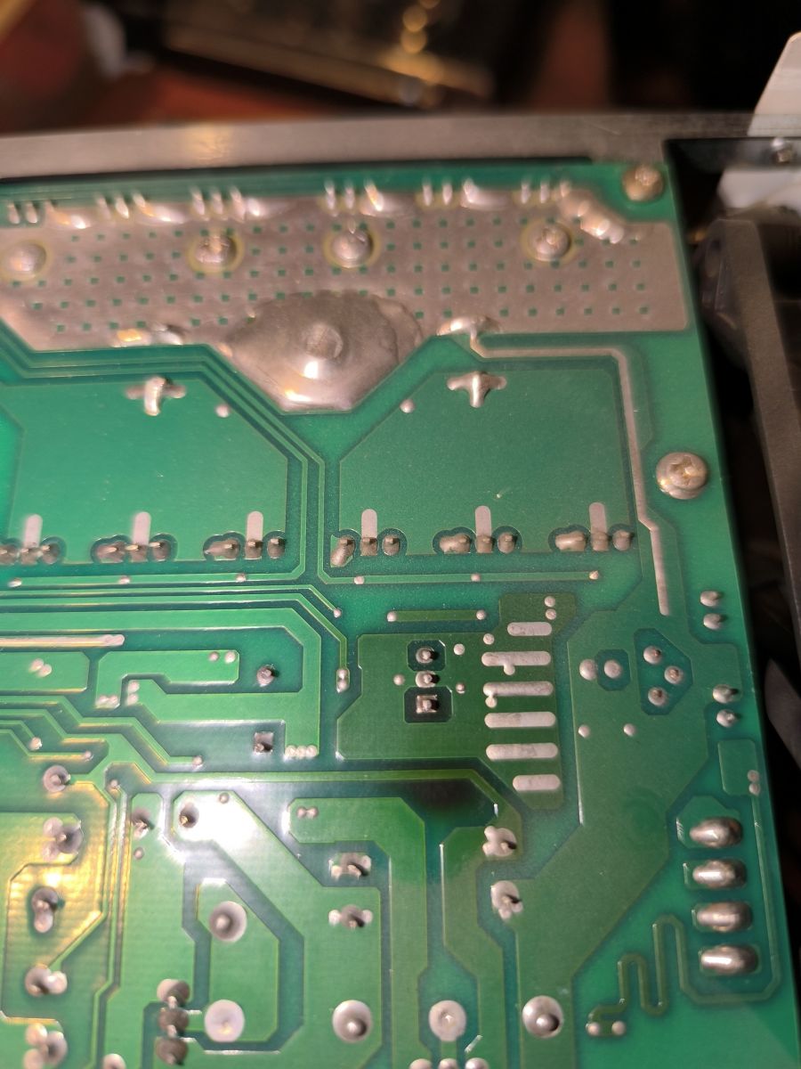

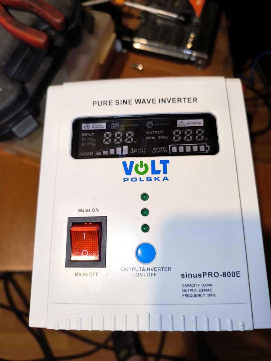

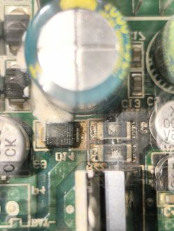

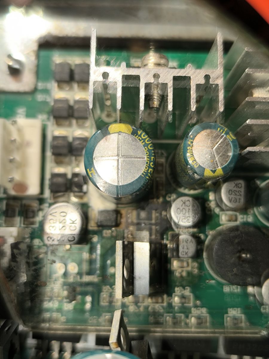

    Witam. Szukam kogoś, kto podjąłby się naprawy zasilacza awaryjnego firmy Volt. SinusPro800. Nie świeci wyświetlacz, oprócz tego niby doładowuje Aku i po odłączeniu od sieci 230V zasila awaryjnie z akumulatora, ale co chwila uruchamia się wentylator chłodzenia. Zaraz po awarii czuć było swąd elektroniki. Na zdjęciach widać uszkodzenie.
    Zbliżenie na uszkodzoną płytkę drukowaną zasilacza awaryjnego Volt SinusPro800. Widok wnętrza zasilacza awaryjnego z widocznym uszkodzeniem kondensatorów i innych elementów elektronicznych. Wnętrze zasilacza awaryjnego z widocznymi elementami elektronicznymi i uszkodzeniami. Zbliżenie uszkodzonego elementu zasilacza awaryjnego na płytce drukowanej. Zdjęcie zasilacza awaryjnego Volt SinusPro800 z wyłączonym wyświetlaczem.

    1) Jeśli nie ma wątpliwości, że jeden z kondensatorów (lub oba) ma spuchnięte-wymień. Jeśli nie, sprawdź pojemność i ESR. 2) korozje mogł spowodować wyciek elektrolitu z kondensatora, lub wniknięcie agresywnej substancji. Wyeliminuj korozję w dowolny dostępny sposób, a następnie sprawdź ścieżki PCB i sprawność skorodowanych elementów.
