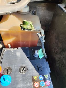

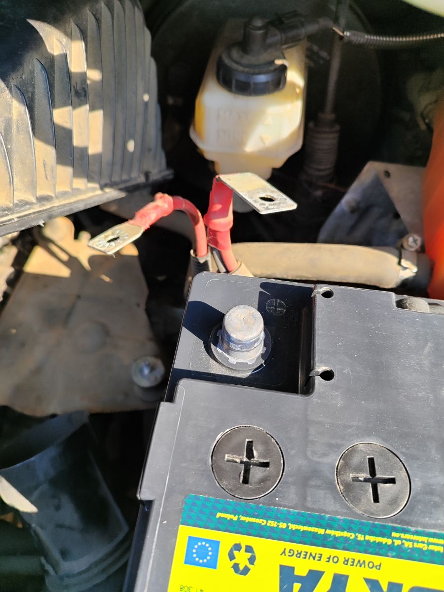

    Dzień dobry.
    Szukam osoby, która może mi podpowiedzieć czy jest sposób połączyć nowy akumulator ze starymi klemami (za pośrednictwem jakiś przejściówek).
    W załączniku podsyłam zdjęcie tych klem i to, jak to wyglądało na starym akumulatorze.
    z góry dziękuję.

    Nie bawimy się w przejściówki. Na przykład stare klemy oddajemy na złom, przewody umieszczamy w kabel oczku Link i montujemy nowe klemy... Link

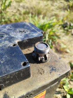

    W Renault są chyba takie właśnie klemy "szybkiego montażu", ze starego akumulatora ze słupka trzeba zdjąć ten element z gwintem. Jeśli na minusowym zostało to tak samo. Jeśli już go nie ma, zamontować nowe klemy.
  • #5 21229523
    andrzej20001
    To coś z gwintem, to część klemy. Stukniesz z boku wkrętakiem i zejdzie. Montujesz z powrotem, potrzebny jeszcze kielich z nakrętką.
