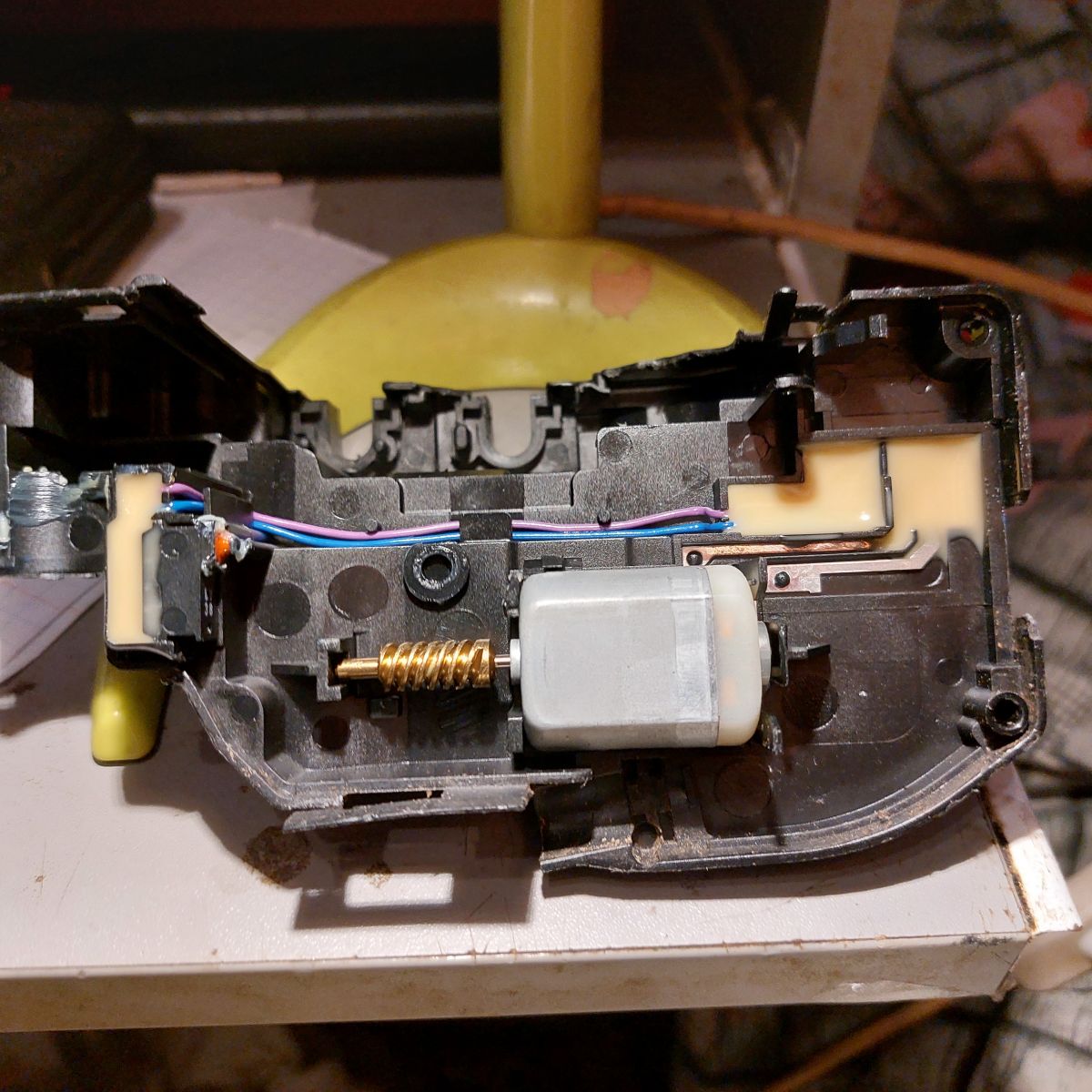

    Witam, Renault Scenic 3 zamek drzwi kierowcy wymiana z 4pin na 6cio pinowy.
    Panowie przez pomyłkę zamówiłem nie taki, jest możliwość przeróbki, ewentualnie czy silniczek podejdzie bo ponoć to one się uszkadzają. Pozdrawiam.
  • #2 21258229
    coperfild
    Poziom 35  

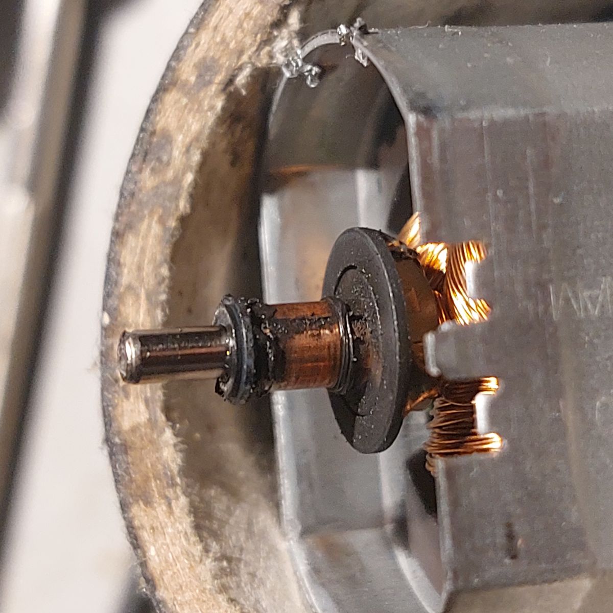

    Zamek można naprawić to znaczy silniczek nie wiem czemu ale tam jest chyba za dużo smaru, po umyciu chodzi.
    Tutaj zdjęcia.
    Widok wnętrza siłownika 4 pin z osmolonymi elementami.
    Zbliżenie wnętrza siłownika z widocznym silniczkiem i okablowaniem.
    To nie jest wypalone chociaż na foto tak wygląda.
    Tutaj wnętrze siłownika 4 pin.

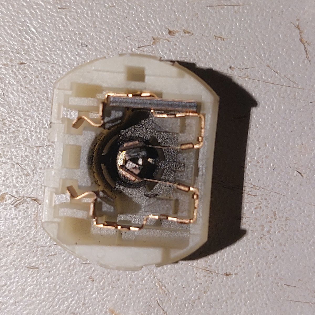

    Otwarty siłownik zamka z widocznym silniczkiem i mikroprzełącznikiem.
    Czyli silniczek i mikro styk.

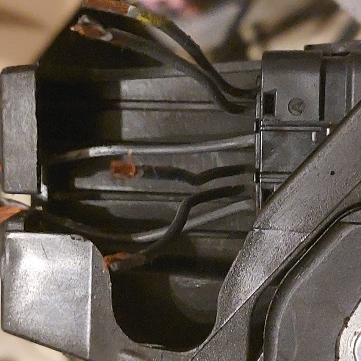

    Zbliżenie na wnętrze siłownika samochodowego z widocznymi przewodami.
    Tutaj zamek 6 pin, skrajne czarne przewody to silniczek a 2 czarne pozostałe to mikro.
