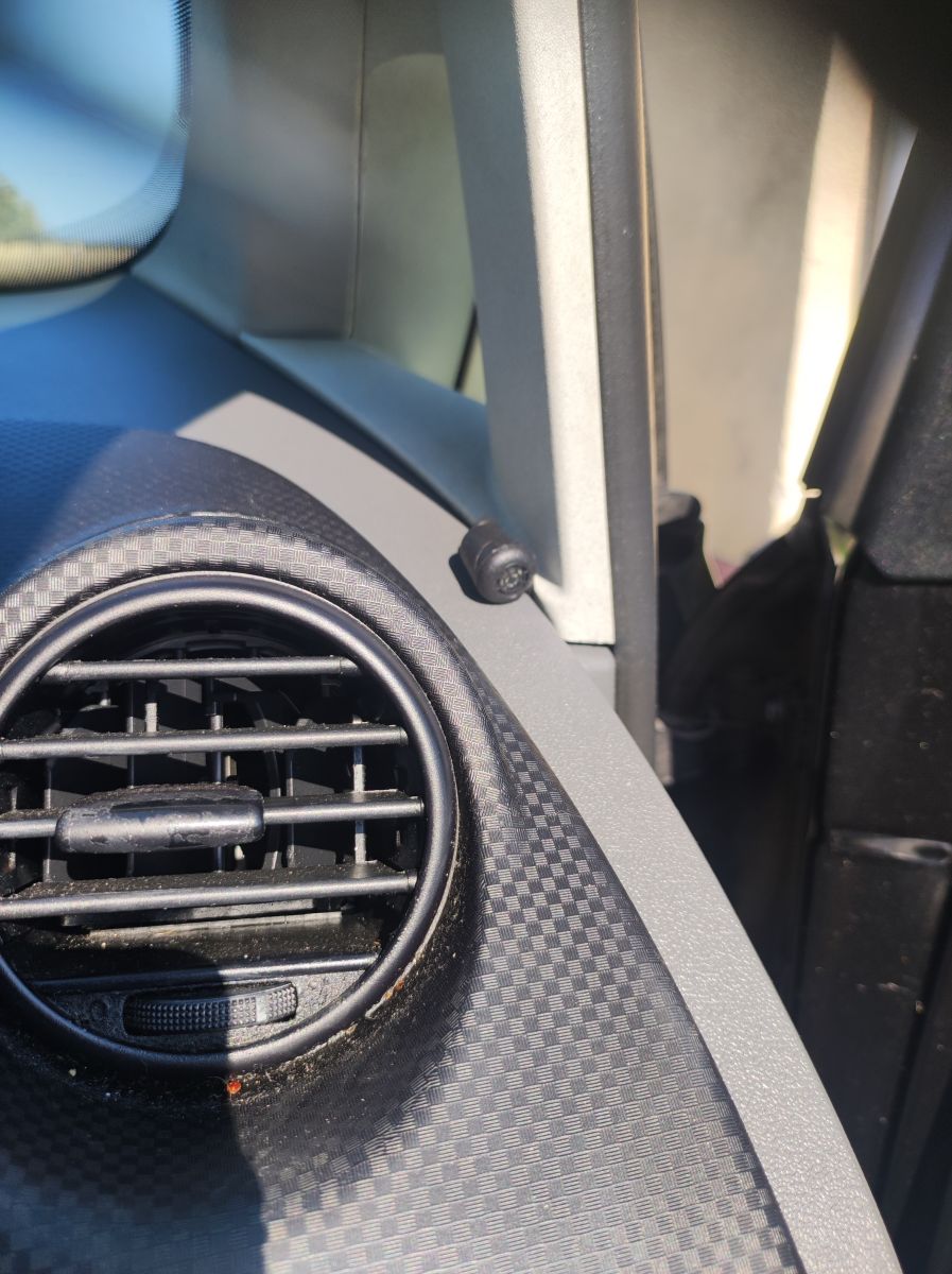

  • #12 21231862

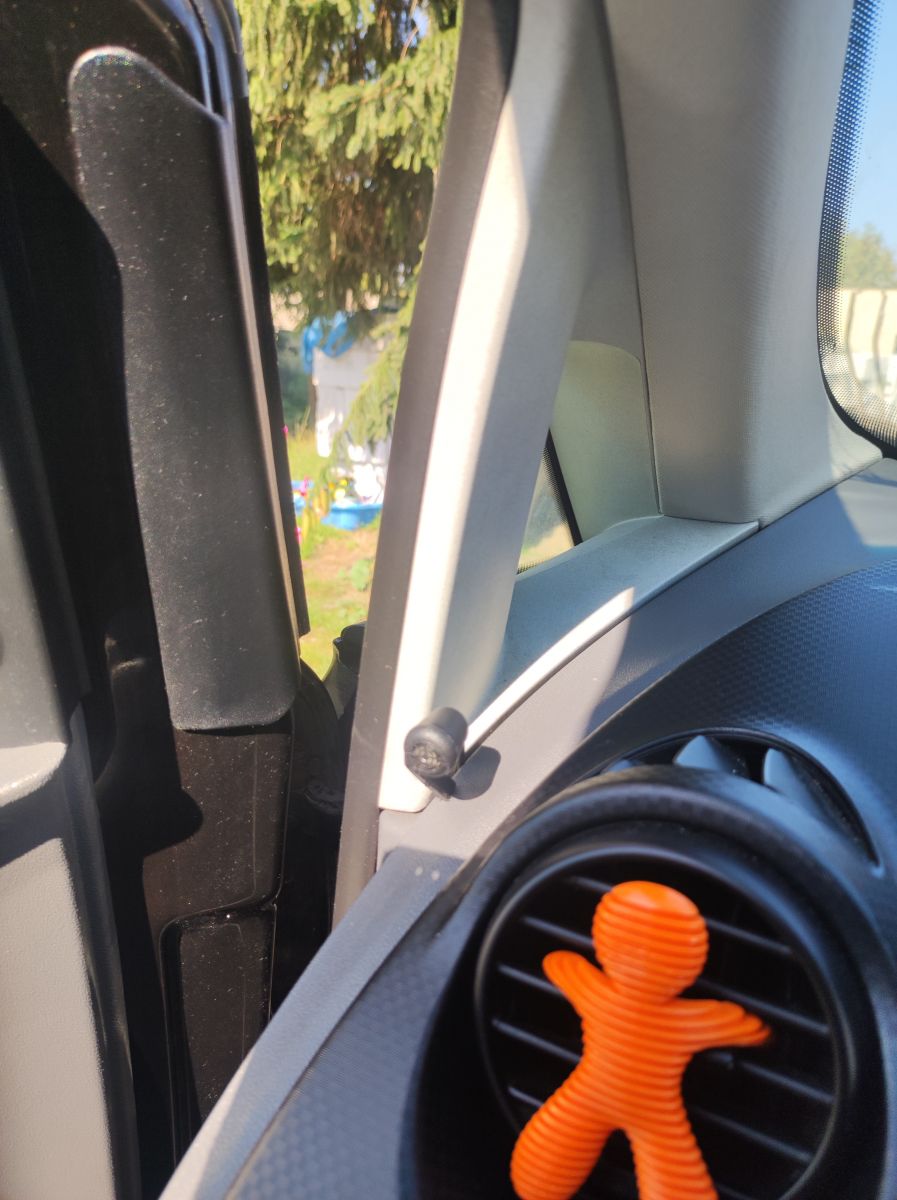

    winmap
    Znalazłem ale nie mam pojęcia gdzie kostkę ukryli. Nie wiem jak szukać, żeby nie rozbierać. I na otwartej masce alarm normlanie się załącza ha. Zamknę to tylko czasami. Wnętrze samochodu z widokiem na uchyloną szybę i pomarańczową ozdobę na kratce wentylacyjnej. Wnętrze samochodu z widocznym kratką wentylacyjną na desce rozdzielczej.
  • #13 21232357
    piotrekwoj1
    To może masz coś noe tak z krańcówką maski.

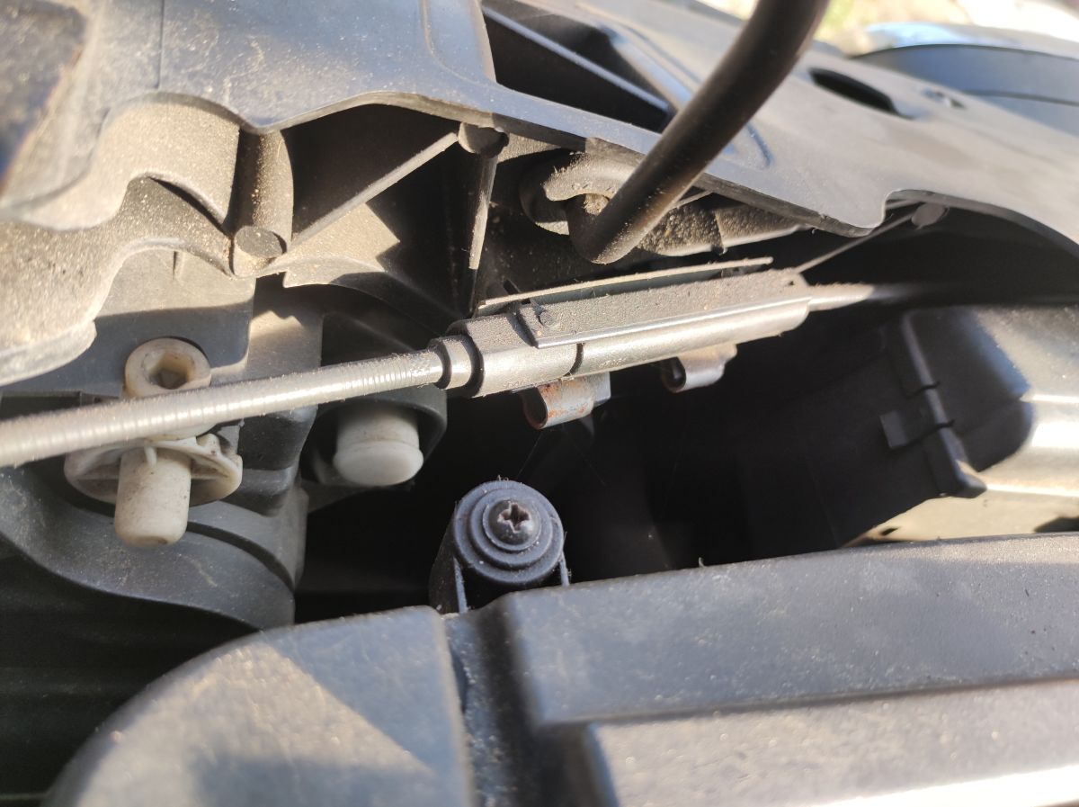

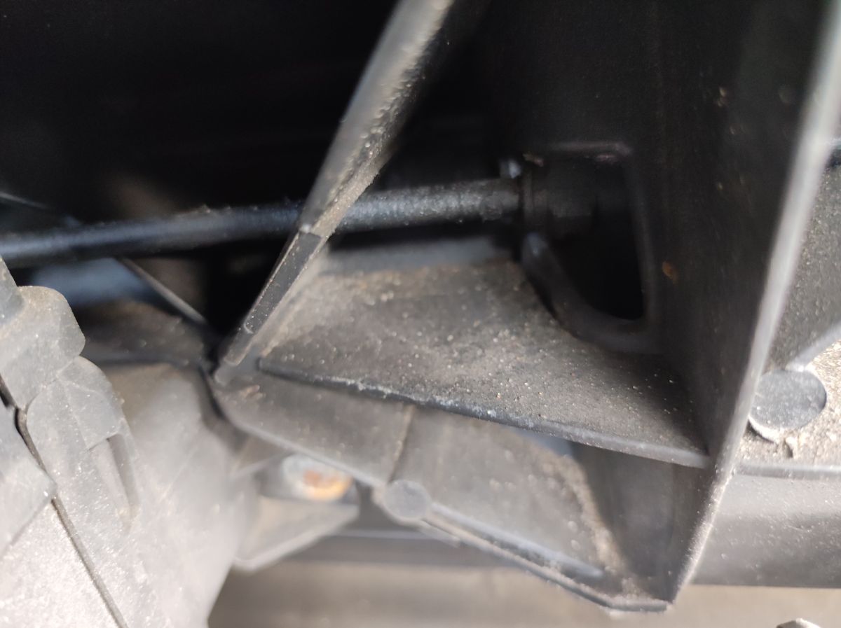

  • #17 21236093
    winmap
    Nie mogę zlokalizować, ślepy jestem albo ukryte. Takie coś mam tylko. Zbliżenie na zakurzoną część mechaniczną z czarnymi elementami plastikowymi. Zbliżenie na elementy mechaniczne pod maską samochodu.

    #18 21236759
    user64
    Poziom 33  
    Krańcówka musi być na elementach stałych karoserii, ale większość aut ma w zamku już i daremny trud szukania wtedy.
    Czy do zamka maski idą jakieś przewody elektryczne?
    #19 21239803
    CameR
    Nie ma możliwości aby odszukać centralkę alarmu "bez rozbierania".
    Powinna zostać przez instalatora dobrze ukryta i zamaskowana - tak aby złodziej jej nie znalazł.
    Odszukaj centralkę alarmu - jest na drugim końcu przewodów dochodzących do czujników na słupkach, lub dodatkowej diody LED.
    Zrób zdjęcie centralki - tak aby można określić producenta/model centralki alarmowej.
    Bez tego, zamykam dyskusję a cały temat trafi do kosza.

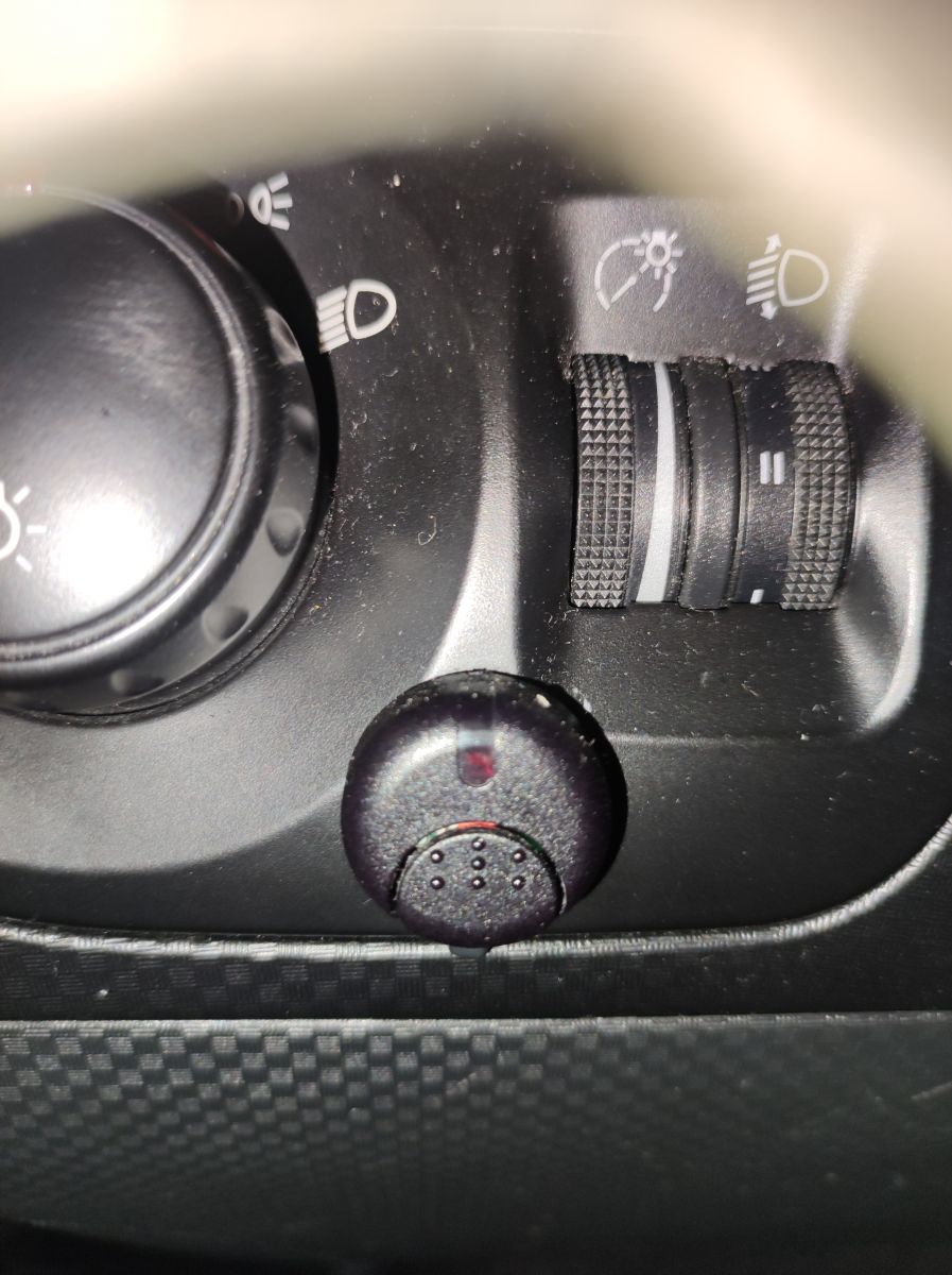

  • #20 21241792
    winmap
    Dopiero zajrzałem. Idzie przewód jak na filmie. I w środku jeszcze jest coś takiego co na zdjęciu. I jak wciśniesz ten switch to dioda czerwona mignie. Kolego modelarze. Nie zamykaj. Postaram się, wpadam do kobietki jak mam czas. Pracuję też. 👍

    #21 21242490
    CameR
    Posiadasz zamontowany alarm samochodowy firmy META System.
