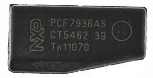

    Czy jest możliwość zakodowania OPCOMEM czystego transpondera ID46 np. takiego?:
    Transponder PCF7936AS do kluczyka samochodowego

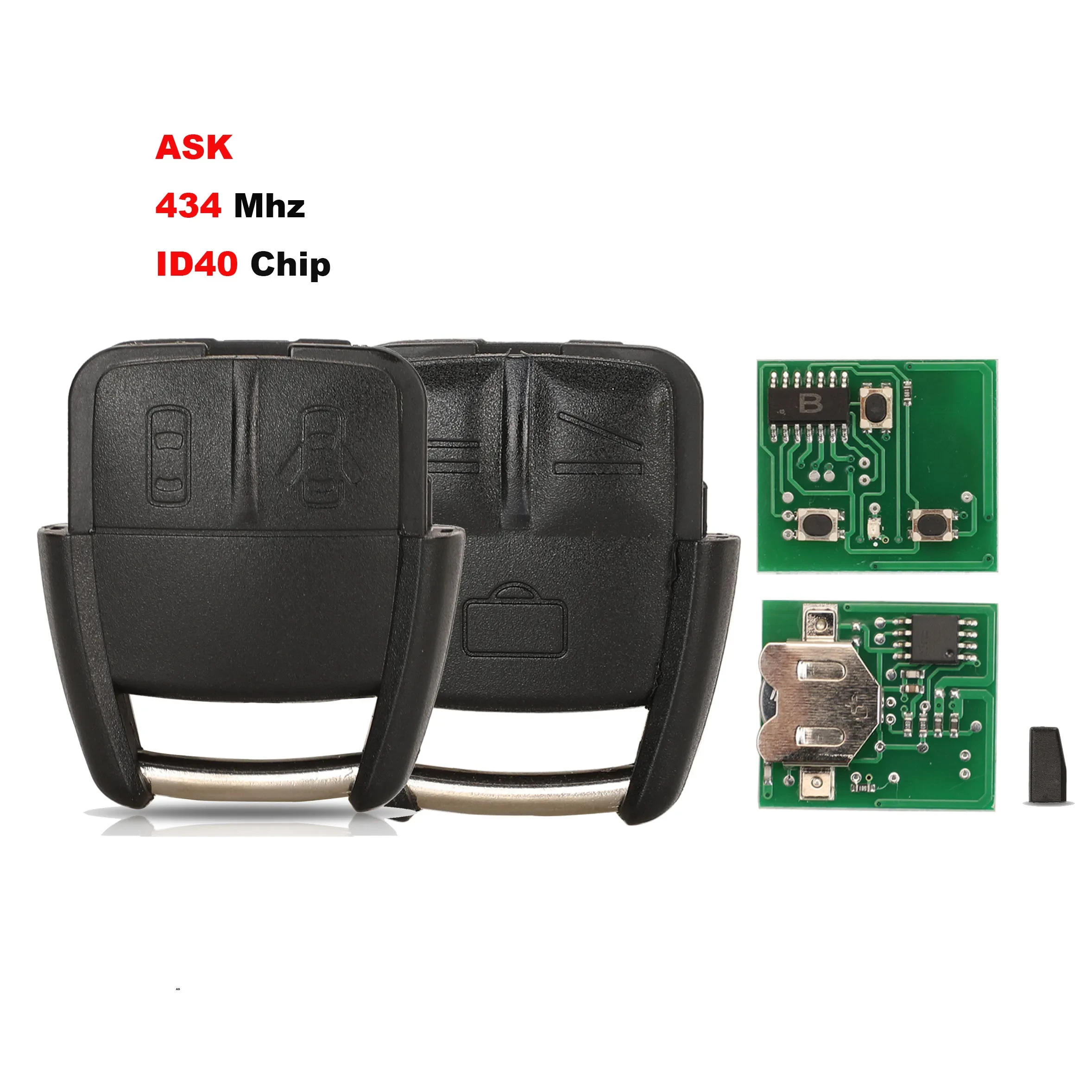

    Widziałem też że są na znanym chińskim portalu piloty 3 przyciskowe. Jest szansa zsynchronizowania takiego pilota z centralnym zamkiem auta?
    Zdjęcie podglądowe :
    Opel Vectra 2003 - Kodowanie nowego transpondera ID46 i synchronizacja pilota

    lukasrsv
    W takim razie zamawiam nowy transponder oraz pilot i mam nadzieję że wszystko uda się dodać opcomem.
  • #4 21231616
    johnny833
    Transponder musi być wcześniej zakodowany pod opla. Inaczej Nie dopiszesz.
  • #5 21232290
    lukasrsv
    Opcomem nie ma możliwości zakodowania czystego transpondera?
  • #6 21232404
    Jurek220
    Czystego Nie.
    Pozdr.
