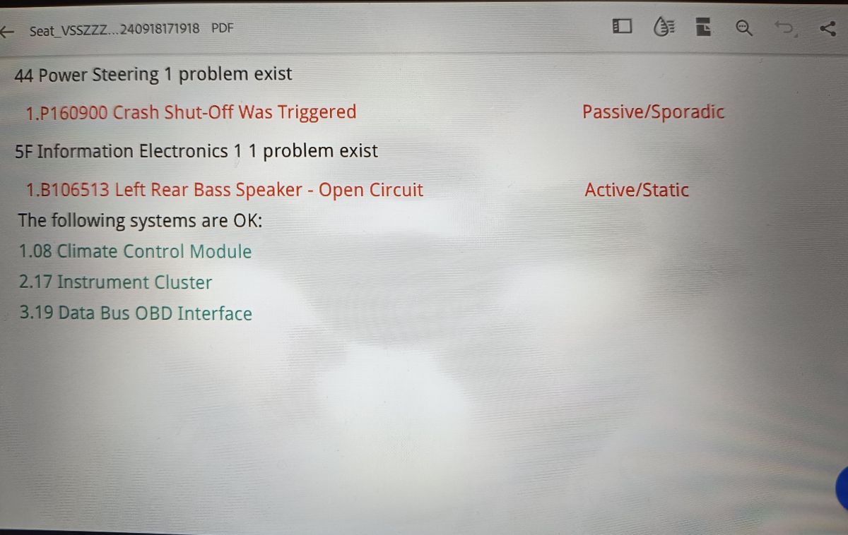

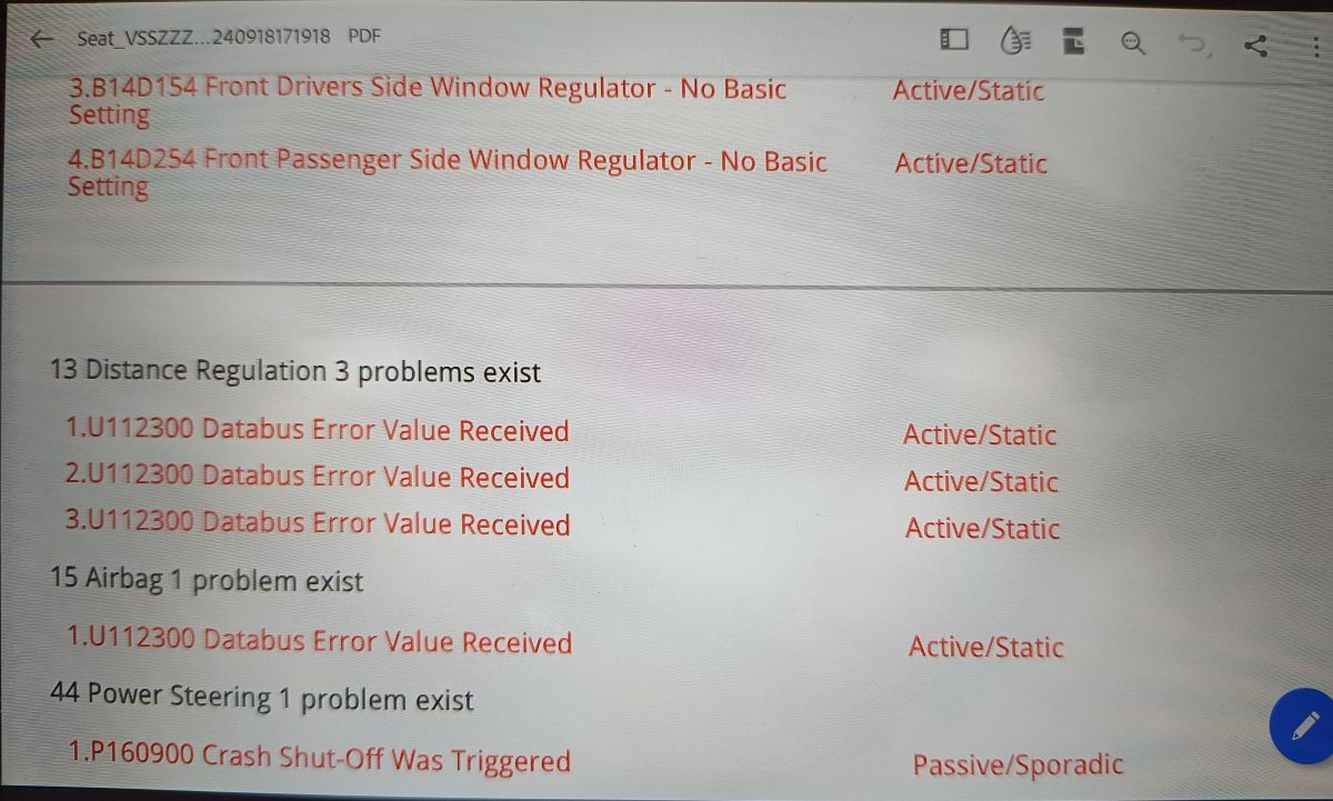

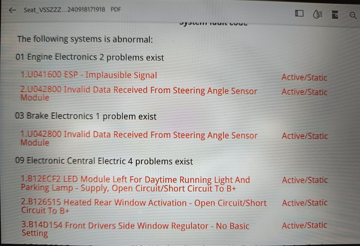

    Seat Ibiza 2018 rok, rozrusznik kręci, a silnik nie odpala. Przestał odpalać po wymianie deski rozdzielczej, wcześniej po kolizji jeździł normalnie. W czasie, kiedy deska była zdemontowana, został włączony zapłon w celu zamknięcia szyb, licznik również był wtedy odłączony. Czy mogło to spowodować blokadę immo? Usunięcie błędów nie pomaga.

    jak immo trzyma, masz komunikat na liczniku, szukaj innej przyczyny, brak błędów od immo. Ewentualnie wejdź w parametry i zobacz, czy masz zezwolenie na rozruch i czy rozpoznał klucz. Moim zdaniem problem gdzie indziej

    Przecież na zdjęciu masz wyraźnie wyłącznik zderzeniowy, ale sadzę, że jeszcze pozycja 13, błędy "U" uniemożliwiają odpalenie.
    A kto powiedział że to immo? NIe widac błędu od immo. A błędów nie skasujesz bo wyraźnie jest napisane active/static.
  • #5 21231655
    Aleksander_01
    Czegoś nie podpiąłeś, dokładnie posprawdzaj tam gdzie robiłeś.
    W tych autach nie ma wyłącznika uderzeniowego, wspomaganie wyłączone na skutek wypadku to tak na przyszłość.
  • #7 21231826
    user64
    Poziom 33  
    Poz 44 o tym pisałem. Wylacznik awaryjny wspomagania.
