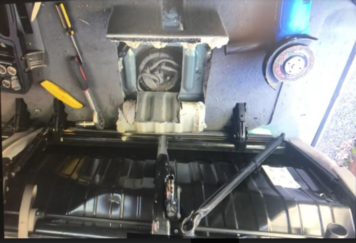

    Dzień Dobry,
    Mam problem z autem, VW Caddy III 2014 rok, 1.6 102KM - wersja osobowa. Nie odpala. Udało nam się ustalić że pompa paliwa nie dostaje zasilania (uwaga dla następnych użytkowników: nie ma rewizji dojścia do pompy paliwa pod kanapą pasażera z tylnym rzędzie siedzeń, tutaj film jak się samemu robi taką rewizję, bo VW się nie chciał tego zaprojektować i trzeba by było ściągać cały zbiornik paliwa aby się dobrać do pompy: https://www.youtube.com/watch?v=t_jz6Tl2WPU). Uwaga spoiler z filmu:
    VW Caddy III 2014 1.6 102KM - lokalizacja przekaźnika pompy paliwa. Szukam Schematów elektrycznych.
    DRAMAT .
    Szukamy jak dobrać się do przekaźnika pompy paliwa i gdzie on się znajduje? Do pompy nie dochodzi +. Pompa podłączona na krótko działa i silnik odpala normalnie. Drugie pytanie, czy ktoś dysponuje schematem elektrycznym instalacji dotyczącej pompy paliwa?

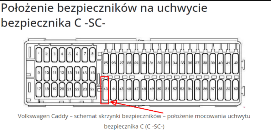

    Po analizie schematu potwierdziłem informację z darmowej strony w Internecie: https://autobezpieczniki.pl/volkswagen-caddy-2010-2014-skrzynka-bezpiecznikow/
    Pompę zabezpiecza bezpiecznik, nr 43, skrzynka w szoferce.
    Diagram skrzynki bezpieczników w Volkswagen Caddy z zaznaczonym bezpiecznikiem numer 43.
    U mnie ten bezpiecznik jest ok.
    Wg. Schematu pompą steruje przekaźnik R3. Czy ma ktoś może rysunek/zdjęcie, które wskaże lokalizację tego przekaźnika? Niestety udzielam zdalnego wsparcia Ojcu, a on nie jest w stanie mi wysłać zdjęcia. Wspomniał, że za tablicą z bezpiecznikami znajduje się kilka przekaźników, czy to będzie jeden z nich?
