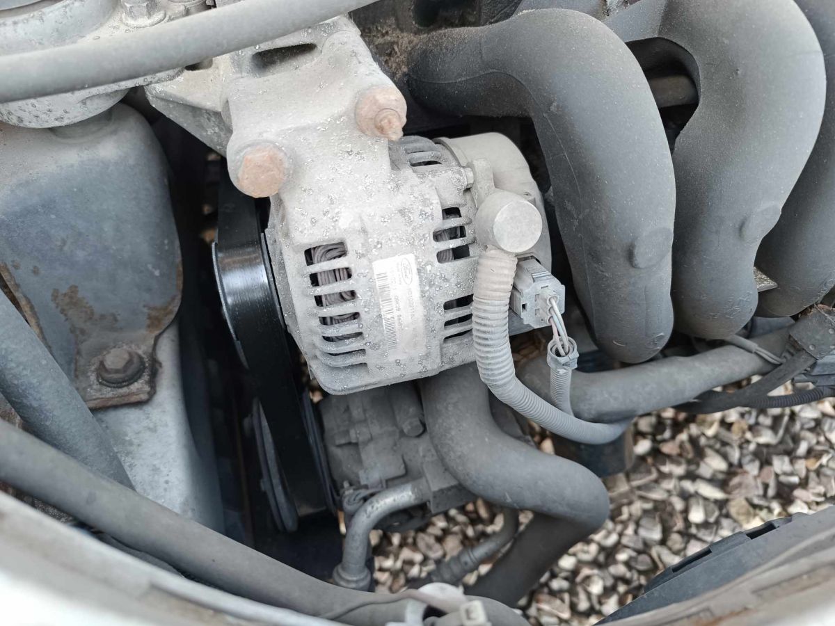

    Taka sytuacja:
    Ford Focus 1.6 16V 2000 rok. Zaczęły mu wariować obroty tzn. po zatrzymaniu utrzymywały się np. na 2000 i dopiero po jakimś czasie spadały. Myślałem, że to może silnik krokowy. Dzisiaj po dojechaniu do domu zgasł mi w bramie i już nie chciał odpalić. Rozrusznik cykał, ale prądu zero.
    Okazało się, że napięcie ma ok. 11.8 V. Podładowałem go do 12.4 V i odpalił, ale okazało się, że napięcie na akumulatorze nie wzrasta a spada i silnik znowu zaczyna mulić - tak jakby nie miał ładowania. Kontrolka akumulatora się natomiast nie świeci a chyba powinna?
    Gdzie szukać przyczyny, pewnie to alternator? Da się go sprawdzić miernikiem?
    Alternator w komorze silnika Forda Focusa 1.6 16V z 2000 roku.

    Widze Denso. Jak nie pękł , zmień szczotki

    Najpierw do dobrze wyczyść zestyk prądowy na alternatorze.

    Właśnie - zanim zdecyduję się na wyjęcie alternatora chciałbym sprawdzić czy faktycznie zdechł. No i mam parę pytań:
    1. Na których stykach wtyczki alternator powinien podawać napięcie?
    2. Jak w ogóle tę wtyczkę zdjąć? Próbowałem, ale nie za bardzo wiem co gdzie nacisnąć a nie chcę urwać.
    3. Czy kabel w tym grubym peszlu obok wtyczki to masa?
    4. Dlaczego mimo braku ładowania nie świeci się na desce kontrolka akumulatora?
  • #6 21235698
    StasiuStasiowski
    1. Wedle schematu we wtyczce na czerwonym przewodzie ma być stały plus ale od strony samochodu, nie alternatora.
    2. Weź śrubokręt i włóż go między wtyczkę a przewód w peszlu i dociśnij śrubokręt tak żeby docisnął przednią część wtyczki (tam jest zaczep)
    3. To jest główny plus, masa to cała obudowa alternatora.
    4. Bo np. regulator w alternatorze tak się uszkodził.
    Na początek zdejmij ten kapsel z tego głównego przewodu i zobacz napięcie bezpośrednio na alternatorze bo może po prostu przewód gdzieś nie łączy i dlatego nie ma kontrolki akumulatora bo alternator normalnie ładuje ale poprzez uszkodzony przewód nie ładuje aku (no chyba, że na zapłonie też jej nie ma to trzeba szukać dalej)

    Główny przewód wyczyszczony.
    Na odpalonym silniku napięcie między masą na akumulatorze a plusem na złączu alternatora skacze od 5 V do zaledwie 11 V.
    Przez chwilę się cieszyłem bo mierząc po zdjęciu kapsla pokazywał przez jakiś czas ponad 14 V, ale po czyszczeniu i dokręceniu jest tak jak wyżej,
    To chyba definitywnie alternator powiedział good bye no nie?

    Dobra powiem tak - szukać przyczyny i tracić czas mi się nie chce :P Sprawny używany alternator kosztuje ok. 100 zł. Najchętniej bym kupił, wymienił i zapomniał zwłaszcza, że auta i tak będę się pozbywał.
    Jeśli to nie alternator to co innego?

    >>21236548 Jeśli napięcie pokazuje między 5 V a 11 V, a udało Ci się odpalić na tym akumulatorze, to na 100 procent połączenie między alternatorem a akumulatorem. Sprawdź cały główny przewód prądowy, nie tylko od strony alternatora. Może jest luźny na konektorze lub nie łączy z resztą instalacji. Drugi jego koniec łączy się najczęściej z rozrusznikiem lub akumulatorem.
