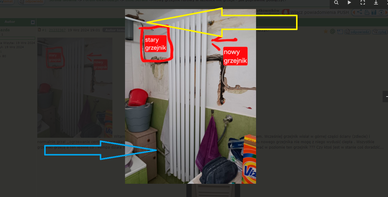

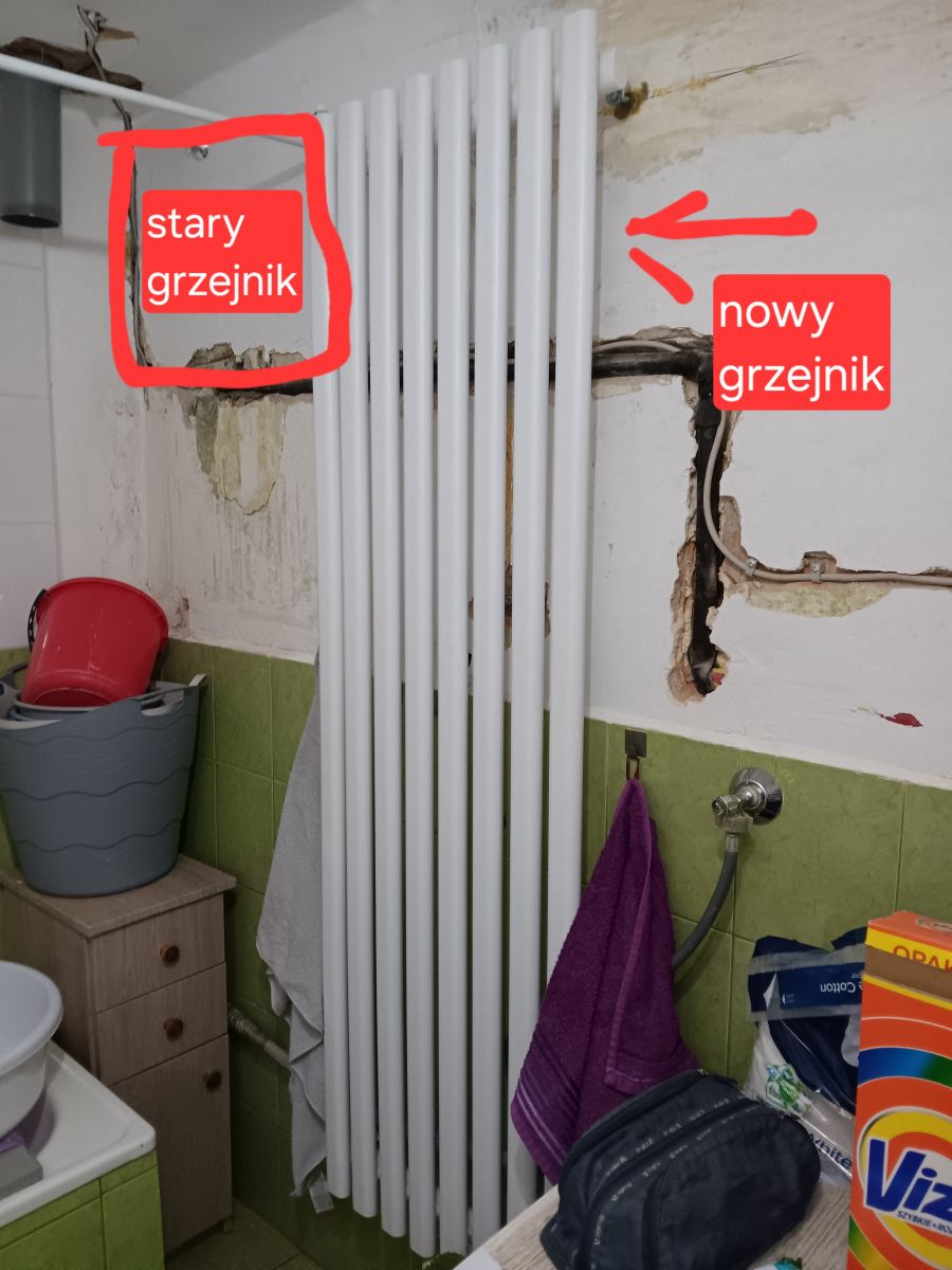

    Nowo zamontowany grzejnik rurowy w łazience z problemem ogrzewania. Witam. Zamontowałem nowy grzejnik rurowy w łazience tuż przed jej remontem. Wcześniej grzejnik wisiał w górnej części ściany (zdjęcie) i normalnie grzał ,,ogrzewanie centralne grawitacyjne, system z naczyniem wzbiorczym przelewowym,,. Po zamontowaniu nowego grzejnika nie mogę z niego wydusić ciepła. Wszystkie grzejniki grzeją, a ten ledwie co. Pompa działa normalnie, bojler też grzeje. Czy mam go podłączyć od góry, czy zamontować w poziomie ten grzejnik??? Czy ktoś jest w stanie coś doradzić...
    Nowo zamontowany biały grzejnik rurowy w łazience, widoczne przyłącza na górze.
    Łazienka z nowym grzejnikiem rurowym na ścianie i zaznaczonym miejscem starego grzejnika.

    Prawdopodobnie rozchodzi się na jakim poziomie były wcześniej zamontowane przewody, rurki zasilające ów grzejnik.
    Jeśli różnica jest znaczna.
    To tutaj może byc problem.
    Może któraś z nich w tym momencie jest zbyt wysoko, lub zbyt nisko.
    Na ścianie wisi grzejnik z zaznaczeniami
    Bo widzimy zaznaczony stary grzejnik.
    Ale jak on był wcześniej zasilany?

    Podłączony jest od dołu...
    Stary był podłączony od boku

    Ta rurka biała to tylko służyła do kotary od wanny
    Opowietrzony był skutecznie. Nawet zamieniałem zasilane powrotem, myślałem że może to coś, ale nic to nie dało.

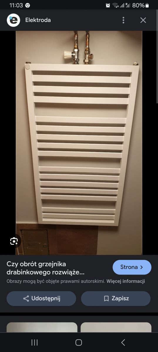

    Czy dałoby coś, jak bym zasilił go od góry, jak na skrinie?
    Przy systemie grawitacyjnym zasilanie musi być u góry a powrót u dołu.
  • #7 21232436
    adaMazda
    Poziom 3  
    Czyli mogę go podłaczyc krzyżowo?
  • #8 21232443
    DiZMar
    Oczywiście tak najlepiej. Zasilanie u góry a powrót na krzyż na dole. Pamiętaj aby rurki biegły pod górę zasilające a w dół powrotowe. Jeżeli nie będzie to zachowane nawet na krótkim odcinku to będzie problem z grzaniem zwłaszcza gdy temperatura na piecu będzie niezbyt wysoka..
