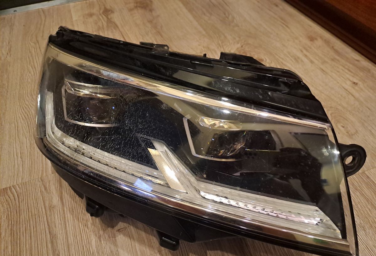

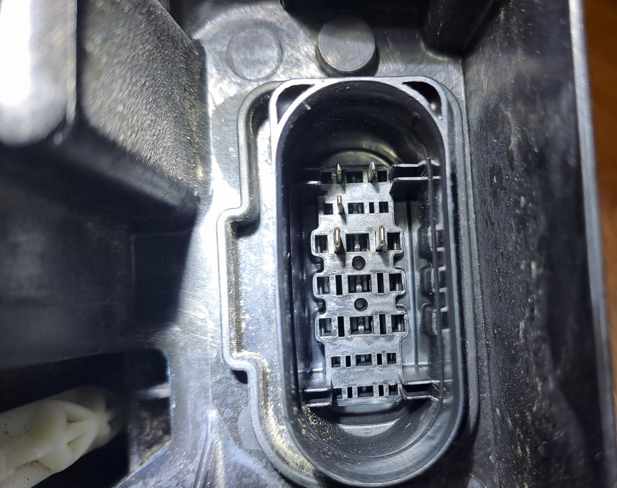

    Witam. Poszukuję pinout lampy przedniej full led T6 o nr 7L1941036A.
    5pin
    Chcę sprawdzić czy wszystko swieci.
    Zbliżenie na złącze 5-pinowe lampy przedniej LED T6 Przednia lampa full LED T6 z numerem 7L1941036A leży na drewnianej podłodze.

    Chce je zalozyc do T5 dużo przeróbek muszę wykonać?
  • #4 21233336
    ignac112
    Raczej nie będzie to działało w T5, ponieważ w T5 masz do każdej żarówki przewód. W tej lampie z T6 masz sterowanie CAN, więc lampa ma swój sterownik. Dużo przeróbek żeby to uruchomić.

    Co oznacza H i L na schemacie prawego i lewego reflektora ?
  • #6 21233416
    milejow
    CAN HI, CAN LO-cyfrowa sieć komunikacyjna

    Więc nie sprawdzę jej w domu "na stole"?
    Przerabiał ktoś temat i montował w T5?

    Taka zabawa może potrwać i kilka tygodni, a efekt słaby. Sieć CAN, czyli zaby uruchomić np światło DRL trzeba skopiować z orginalego auta ramki sygnałowe CAN, potem zbudować moduł które te ramki nada i sprawdzi ich poprawne działanie, potem walka aby w aucie to działało i nie kolidowało z autem lub aby nic tego CAN nie zakłócało - walka niewarta świeczki.
    Jak chcesz LED w T5 kup u chińczyków lampy.
