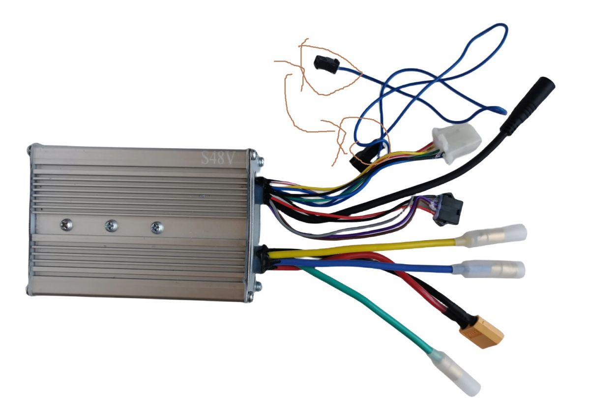

Jak odblokować tryb normal z eco w hulajnodze Joyor S5 2023? Który kabel odpiąć?
oliwierrolka 19 Wrz 2024 21:16 240 1
  • #1 21232553
    oliwierrolka
    Witam, czy wie ktoś, jak odblokować tryb "normal" z "eco" w hulajnodze Joyor S5 2023 i który kabel odpiąć, by była maksymalna prędkość?
  • #2 21233847
    bartoszmadajczyk
    w jednym z rodzajów sterowników masz kabel cienki, który wychodzi ze sterownika i wraca spięty szynkozłączką. niebieski tylko nie będzie faktycznej wyświetlać, więc uważaj Sterownik z kolorowymi kablami, w tym niebieskim kablem spiętym szynkozłączką.
