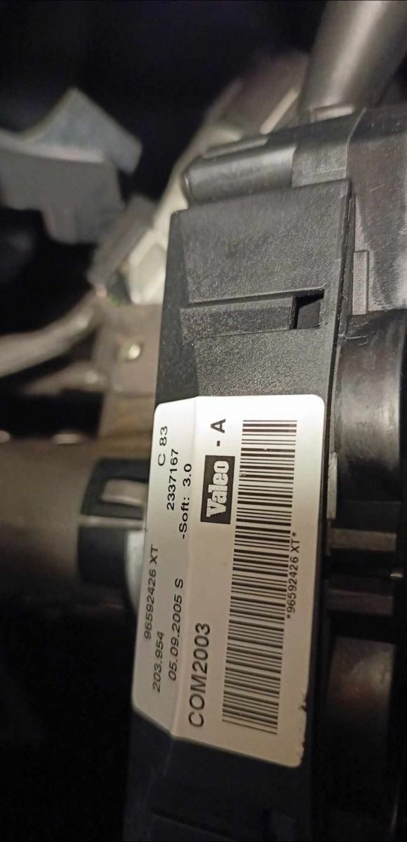

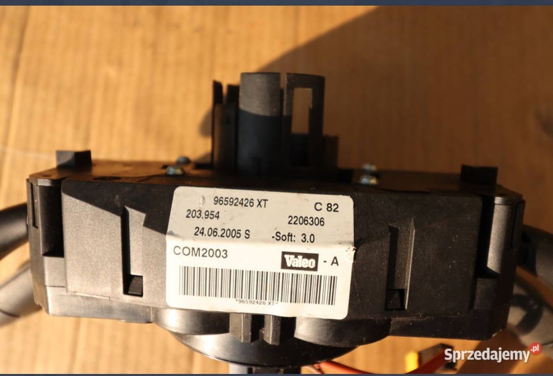

    Pomocy!!!! Drodzy forowicze mam problem z przełącznikiem zespolonym. Kupiłem używany z dokładnie takimi samymi numerami jak mój, który uszkodził się ( brak sterowania lampami skrętnymi- błąd uszkodzone oświetlenie pomocnicze i świecący się esp- bład uszkodzony czujnik ESP oraz nie odbijające kierunkowskazy.)
    Po założeniu kupionej identycznej używanej części ( te same numery) coś się stało ze spryskiwaczem tylnej szyby. Mianowicie właczając spryskiwacz przedni psika przedni i działają wycieraczki ale właczając tylny spryskiwacz psika na przód a działa tylna wycieraczka.
    Gdzie szukać problemu i jak to ogarnąć? Proszę o pomoc znawców tematu
    Dołaczam zdjęcia obu przełaczników dla potwierdzenia zgodności Zbliżenie na etykietę przełącznika zespolonego z numerami identyfikacyjnymi i logiem Valeo. Zbliżenie na przełącznik zespolony z numerami seryjnymi i etykietą producenta Valeo.

    To już wszystko jasne, manetka jest do układu z dwoma silniczkami, a nie jednym. A numery ci się zgadzają na manetkach?
  • #7 21234486
    djjarosz2
    Numery matentek identyczne jak i całego przełącznika zespolonego. Nie mam już pomysłu. Na wymienionej manetce to samo teraz....
