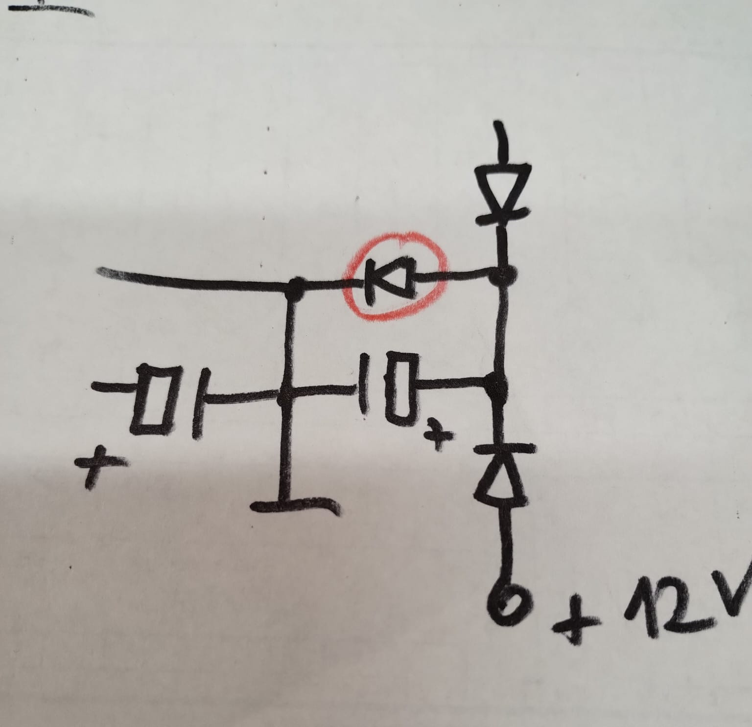

    Mam pytanie czy dioda zakreślona na czerwono na schemacie w załączniku będzie działać w takim układzie poprawnie? Układ to sterownik kampera Nordelettronik NR-196. Dioda odpadła od płyty sterownika.
    #2 21232693
    Aleksander_01
    Masz zwarcie do masy przez dwie diody. Chcesz spolić budę.
  • #3 21232702
    przeme
    No tak teraz to widzę. W dodatku dioda górna jest też połączona z plusem. Niestety brak schematu dla tego sterownika. Czyli musi być wpięta odwrotnie.
    Dziękuje za pomoc.
  • #4 21232709
    Aleksander_01
    Nawet jak tę diodę wstawisz odwrotnie to co to daje dla układu ? Zwarcia już nie będzie, ale co to daje. Jak na razie to masz zasilanie kondensatora z dwóch stron i diodę zaporowo do masy, ale po co ? Prawdopodobnie gdzieś popełniasz błąd w widzeniu schematu.
  • #5 21232719
    tos18
    Może to transil - wtedy ma sens.
  • #6 21232727
    Aleksander_01
    tos18 napisał:
    wtedy ma sens.
    Jaki sens, ochronę kondensatora elektrolitycznego ? Źle przerysowany schemat i tyle.
  • #7 21232748
    przeme
    Muszę się temu dokładnie przyjrzeć . Noty katalogowej diody też nie znalazłem może dioda pełni funkcje zabezpieczającą przepięciową .Dioda zenera to raczej nie jest. Zasilanie +12 pojawia się po przekręceniu kluczyka to informacja że samochód jest odpalony wtedy lodówka w kamperze jest zasilana z alternatora. Problem jest taki że, po zgaszeniu samochodu stycznik na płycie nie odłącza lodówki i akumulator rozruchowy się rozładowuje. W dodatku nie działa światło na zewnątrz.
  • #8 21232749
    tos18
    Nie kondensatora tylko układu dla którego ten kondensator napięcie filtruje - myślisz że ten kondensator jest tam sam dla siebie ?
  • #9 21232758
    Aleksander_01
    @tos18 A widzisz na schemacie jakiś układ ? To jest technika i nie ma miejsca na gdybanie - a może tam jest procesor, a może lampka, a może cewka przekaźnika itd. Tu jest dwustronne zasilanie czegoś, czego to nie wiemy ponieważ schemat jest zły lub niekompletny.
    @przeme Narysuj co łączy się z kondensatorem.
  • #10 21232762
    przeme
    Narysowałem tylko wycinek tak jak piszesz .Plus kondensatora idzie na regulator napięcia LE50.
  • #11 21232764
    Aleksander_01
    Ok. Teraz to może być transil. Jeszcze pozostają wejścia od strony diod.
    #12 21232770
    tos18

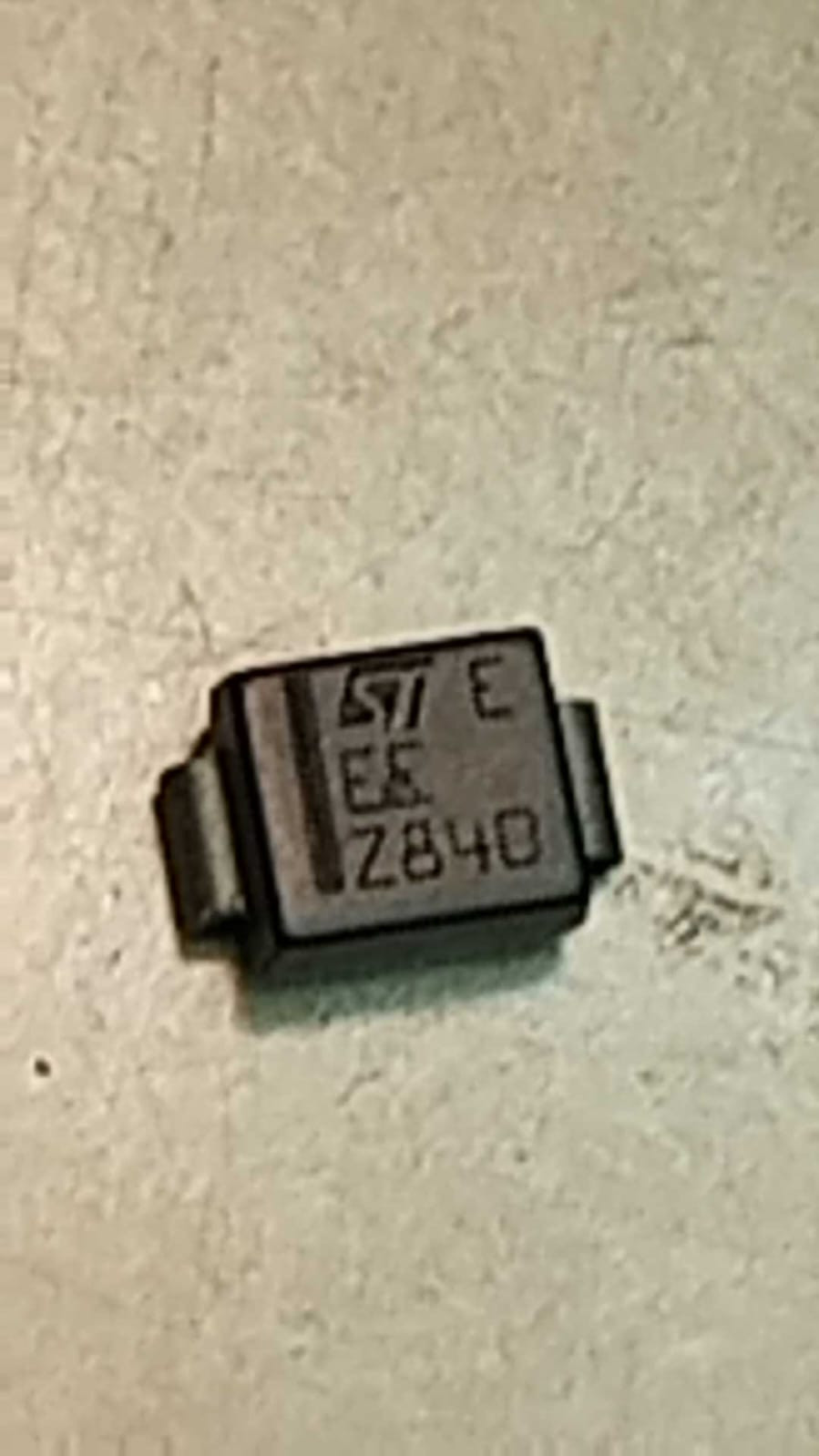

    https://www.st.com/en/protections-and-emi-filters/sm6t18a.html
    Sprawdź czy nie ma przebicia - wygląda na przypieczoną.
    Na wyciąganie pochopnych wniosków na podstawie wybranych przez siebie danych również nie.
  • #13 21239406
    przeme
    Dioda sprawdzona jest sprawna. Jak widać pełni tylko funkcje zabezpieczającą w razie przepięcia.
