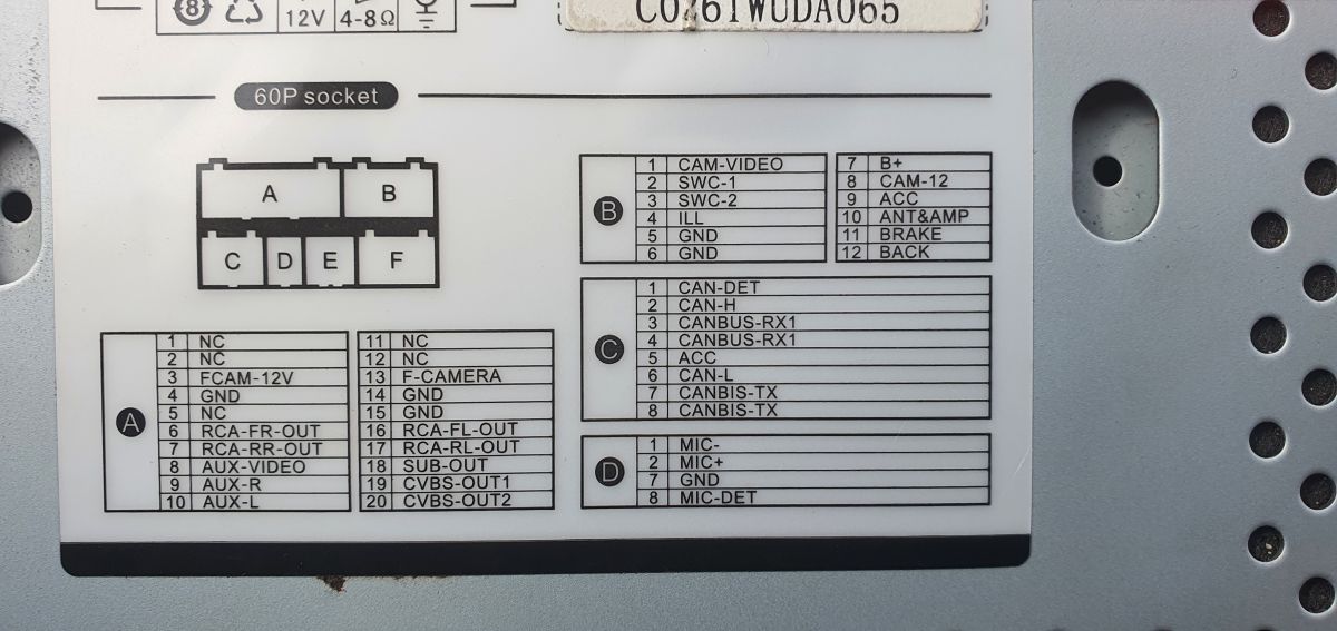

    Witajcie
    Walczę, by podłączyć mikrofon zewnętrzny do radia android. Mój mikrofon ma dwa kable. Podłączam gniazdo D pod 1 i 2. Ale zero reakcji
    Teraz Schemat połączeń radia Android z listą złącz i opisami. patrzę na opis, to wydawałoby się, że pod 8 jest mic det (mikrofon detect). Macie pomysł, jak to podłączyć? Zmostkować 1 i 7 oraz 2 i 8?
    Czy macie jakieś inne pomysły?
    Z góry dzięki za pomoc.

    electro_Nick
    Poziom 33  
    Próbowałeś już zmostkować mic-det z gnd? I wtedy mikrofon pod 1 i 2.

    kim198718
    Nie.
    A właśnie wczoraj kolega z innej grupy znalazł zdjęcie fabrycznej wtyczki i tam jest zmostkowane. Dziś lub w weekend sprawdzę.
