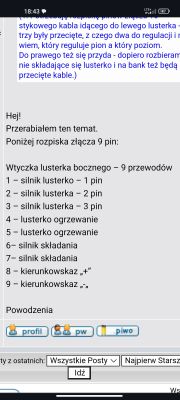

    #8 21233603
    Gerri
    Spec od Mercedesów
    Zrzut ekranu z forum z opisem połączeń pinów wtyczki lusterka bocznego samochodu.
    W module drzwiowym pin 6 - kabelek żółty - w złączu lusterka w drzwiach pin 8
    W module drzwiowym pin 7 - kabelek zielony - w złączu lusterka w drzwiach pin 7
    Obie strony to samo.
