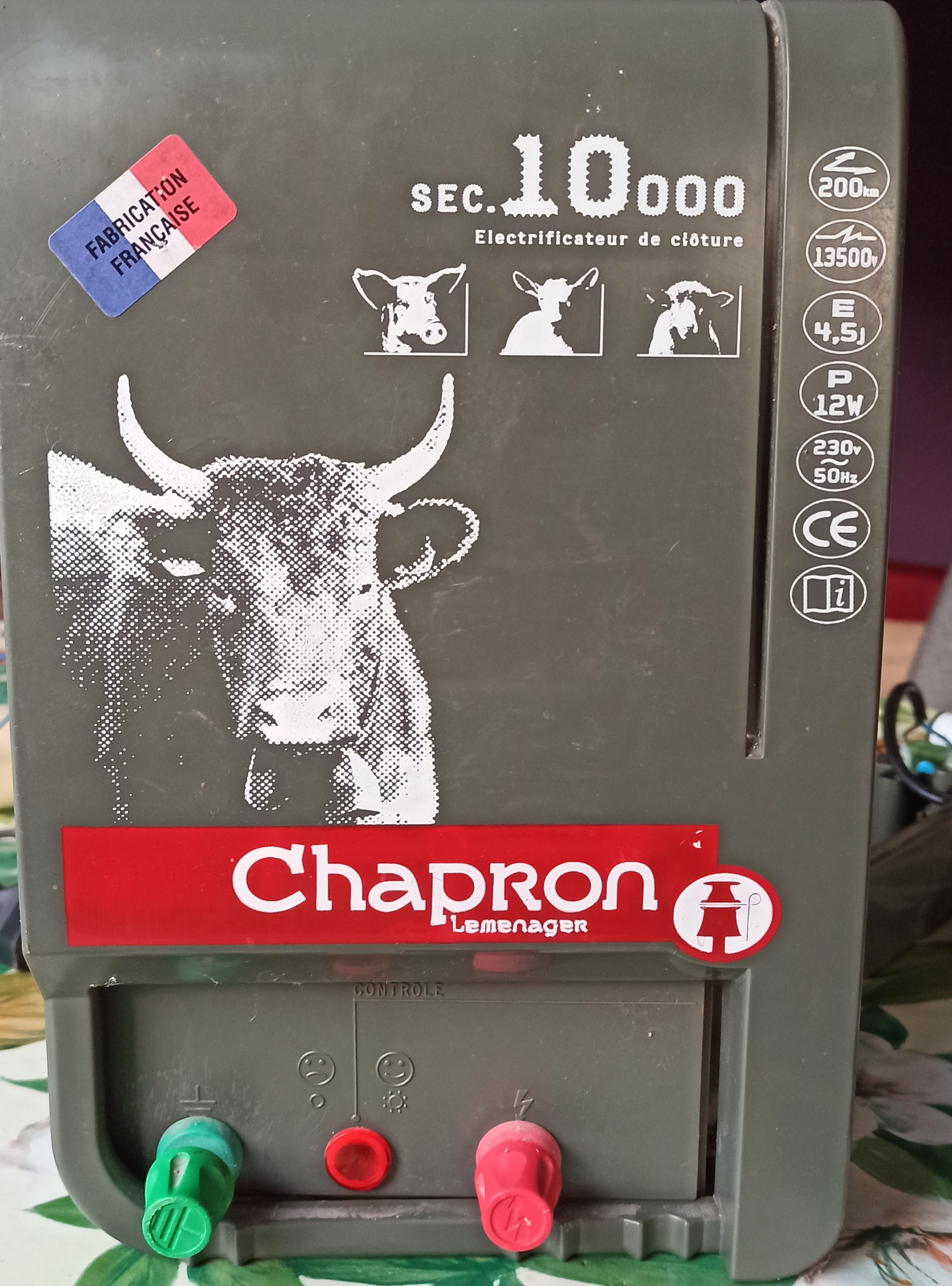

[Rozwiązano] Elektryzator Chapron SEC 10000 - gdzie znaleźć zamiennik transformatora?

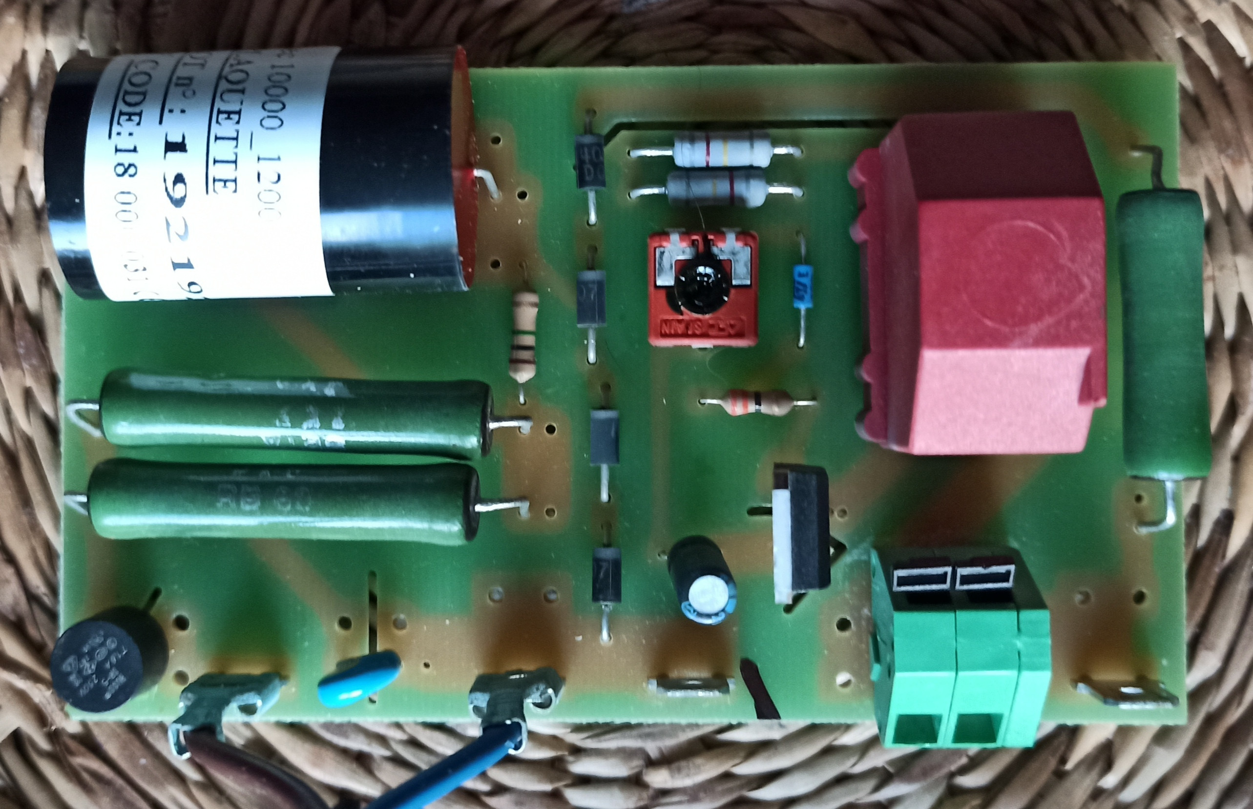

    Czy do pomiarów transformator był wylutowany? Na schemacie ani na płytce go według mnie go nie widać (mogę się mylić).
  • #3 21241735
    kazikszach

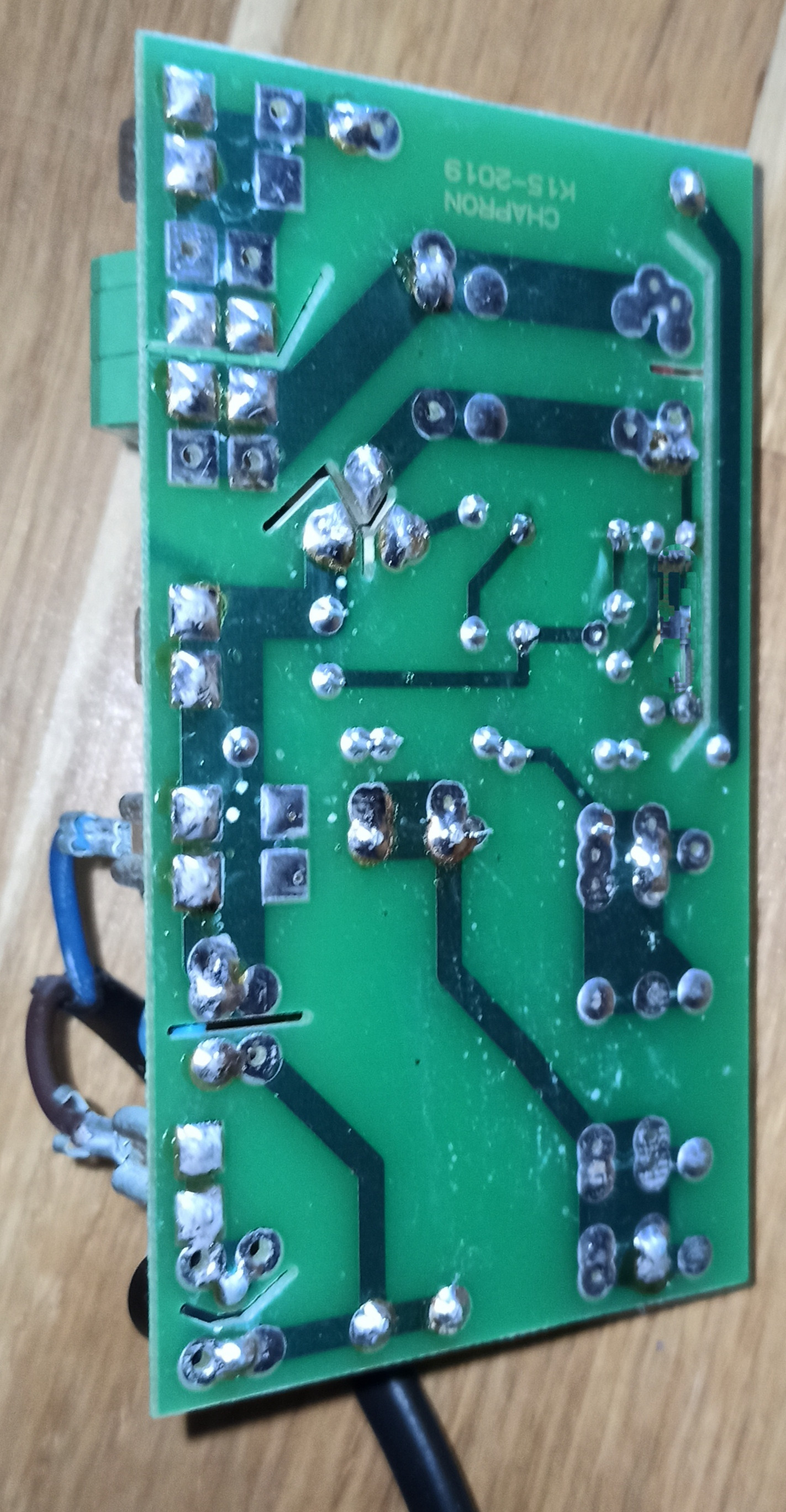

    Też go nie widzę, to bardziej dławik, daj dobre zdjęcie od strony druku.

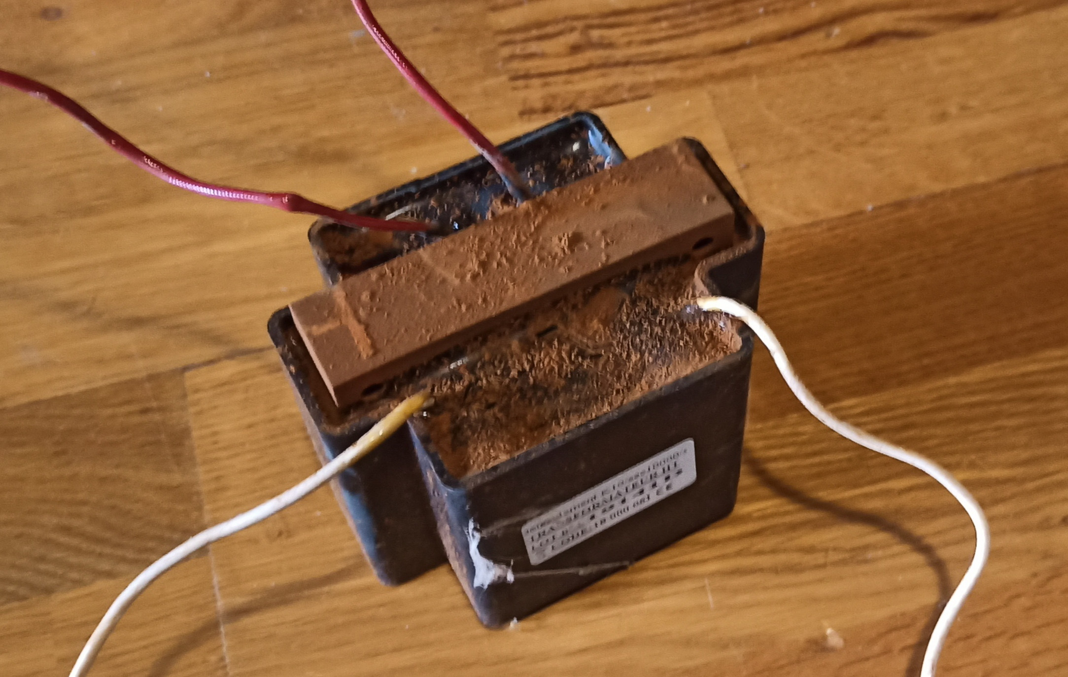

    Transformator podpięty jest pod zaciski TR.

    Dobre zdjęcie druku potwierdzi moją teorię.

    Transformator był odłączony przy pomiarze. Na pierwotnym wskazanie miernika jest zwarciem a na wtórnym rezystancja to ok 8 Ω.
    Jeden z rezystorów 840kΩ jest rozwarty.
    Pomierzyłem triaka BTB16 i pomiędzy bramką (G) a A1 jest rezystancja ok. 68Ω. (doczytałem się ze producenci montują tam rezystor) Pomiędzy A1 i A2 jest rozwarcie.
    Transformator jest podpięty do zacisków (zielone gniazdo).
    Wymieniłeś go?
    Jeżeli na wtórnym jest 8 Ω, to czego oczekujesz na pierwotnym gdzie jest kilkanaście razy mniej zwojów i znacznie grubszym drutem? Pomiar rezystancji tu nic nie wskaże.
    Sprawdź, czy ładuje się kondensator 30 µF.

    To jest transformator wyjściowy wysokiego napięcia. On podwyższa napięcie, a nie obniża.
    #14 21243150
    Krzysztof Kamienski
    Rezystancja pierwotnego uzwojenia w takim transformatorze to ok. 1Ω. Zwykłym multimetrem tego raczej nie sprawdzisz. Dobra metoda jest podłączenie malej świetlówki 12 W do uzw wtórnego WN a do pierwotnego na moment choćby bateryjkę 9V. Świetlówka czy neonówka powinna błysnąć.

    kazikszach
    Nawet zwarcie uzwojenia pierwotnego tego transformatora nie powoduje braku ładowania kondensatora, masz uszkodzone jakieś inne elementy.
    Powinien ładować się kondensator i być lekki stuk w momencie wyzwolenia triaka.

    Kurtz
    Po wymianie uszkodzonego rezystora pastuch śmiga.
    Dziękuje za sugestie.
