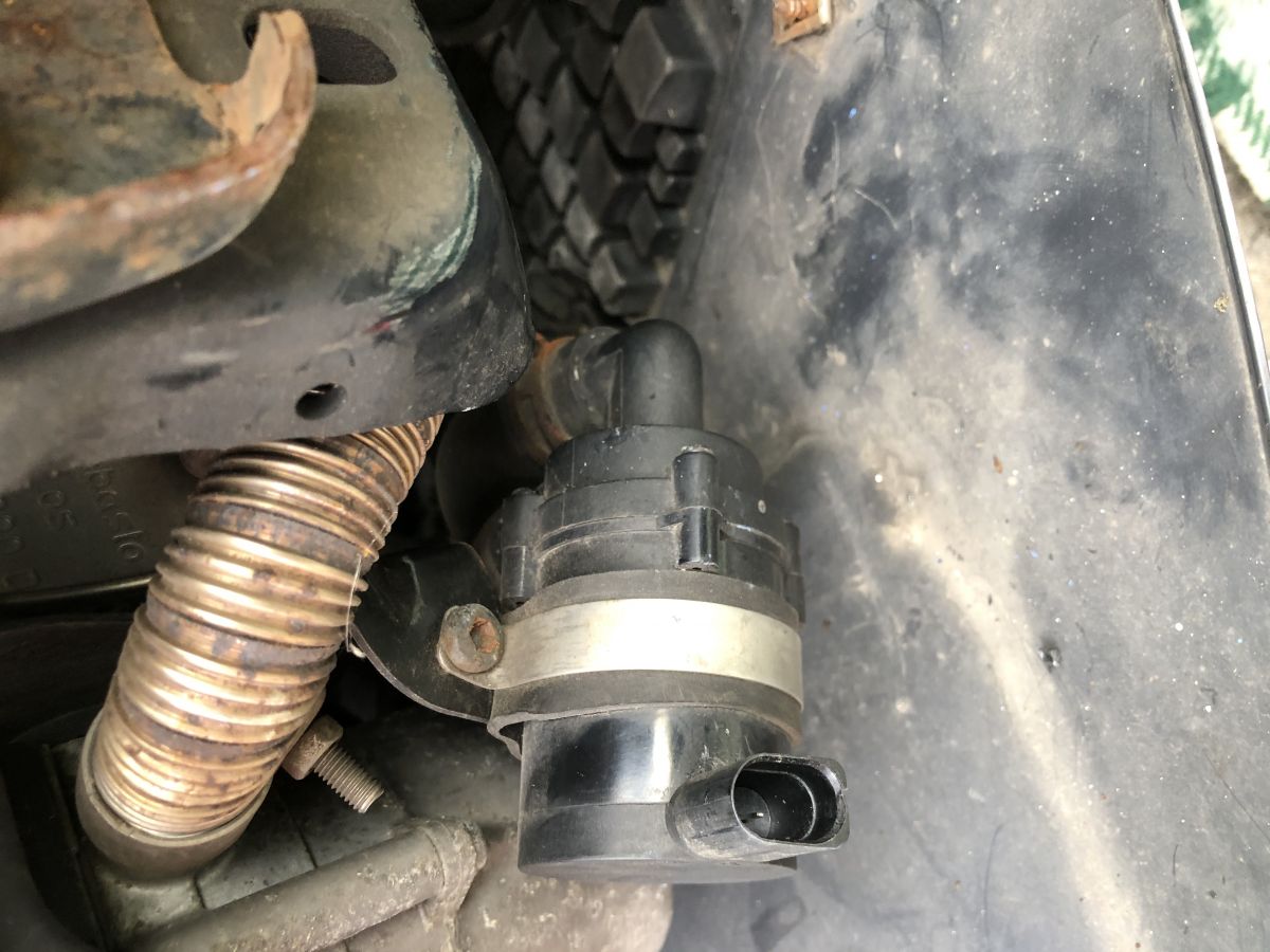

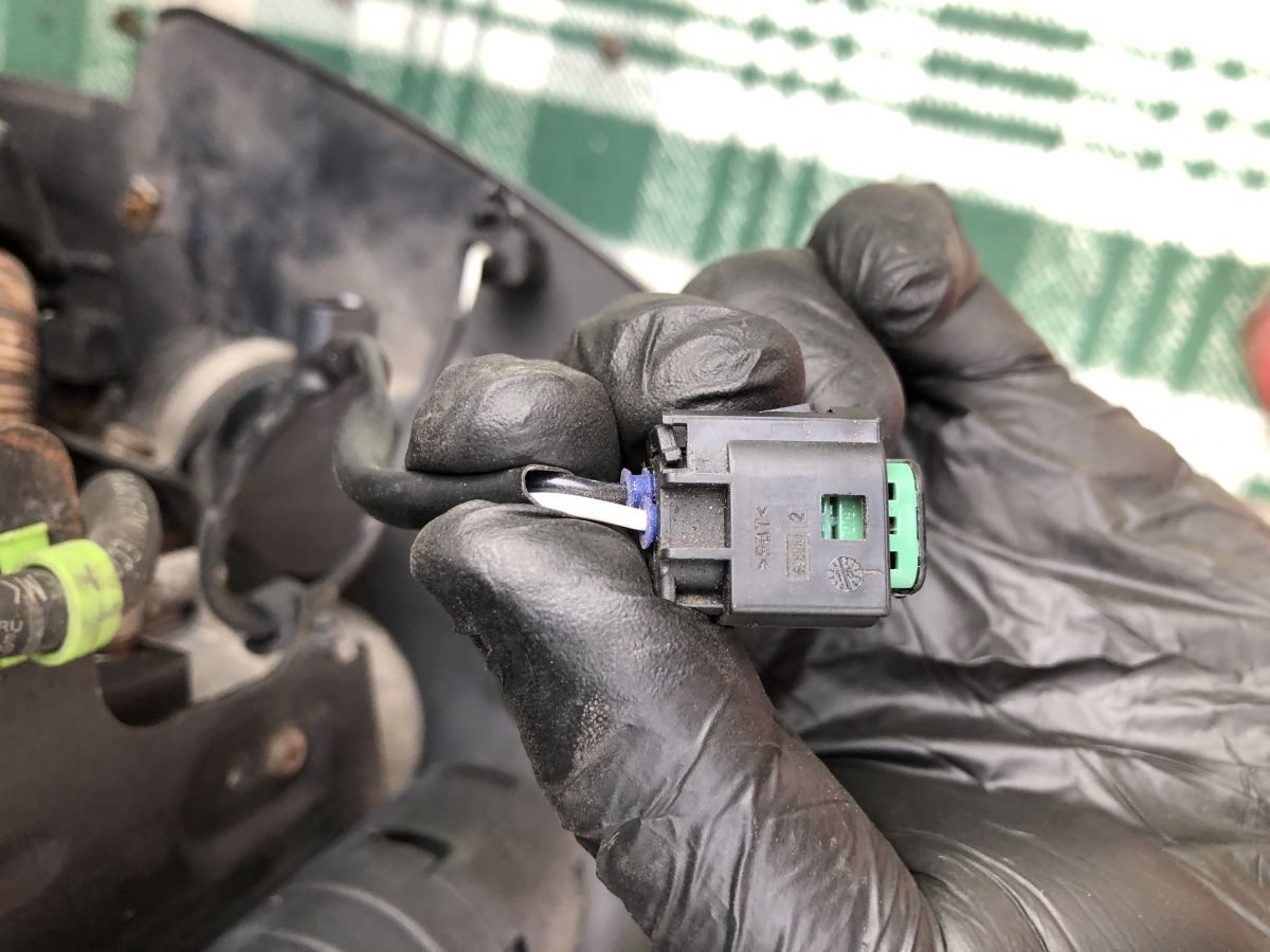

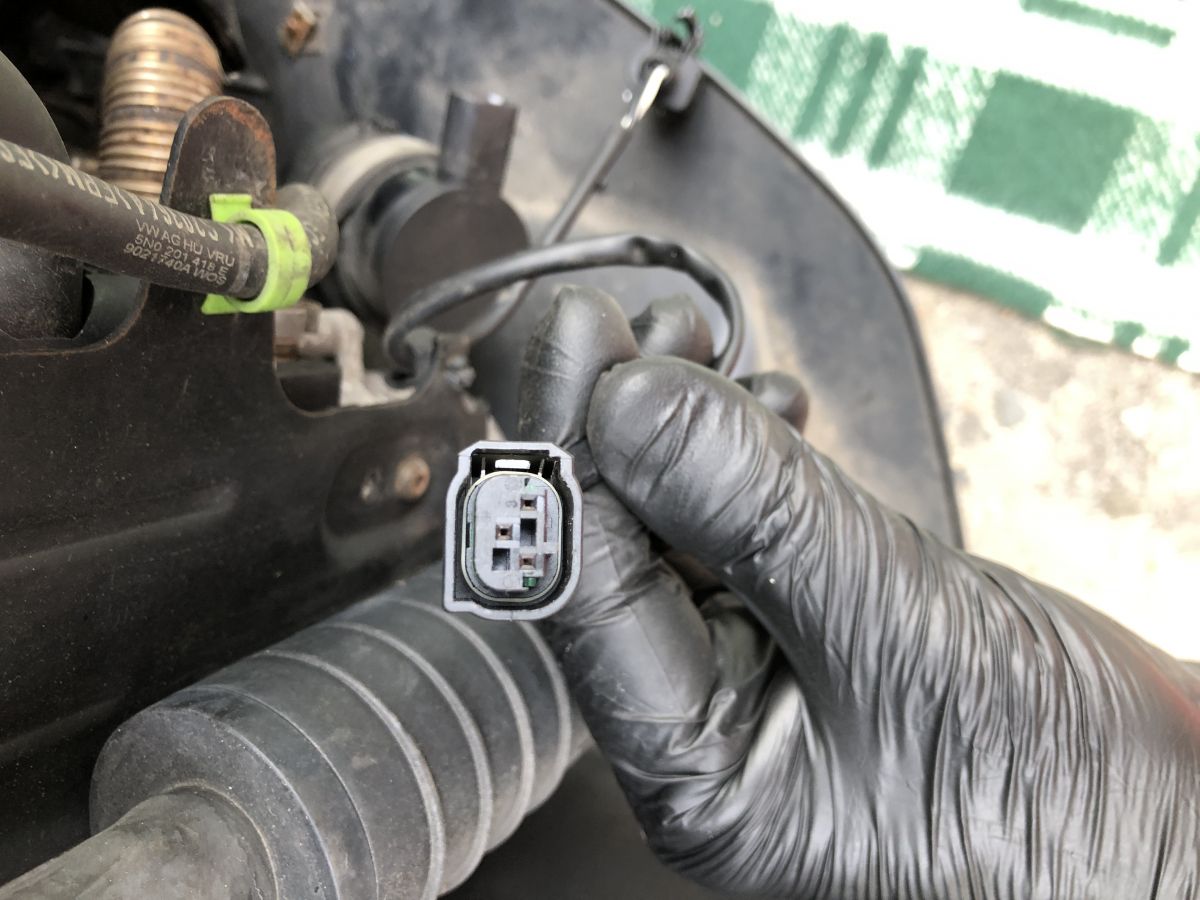

    Dzień dobry. Mam w swoim VW Sharan 2010 r. elektryczną pompę wody dogrzewającą płyn chłodzący, jak jest zimno. Problem w tym, że jest spalona. Jednak z tego, co wiem, powinna być inna niż jest w aucie. Teraz pytanie, czy po wymianie na właściwą wystarczy ją odblokować w VCDS i będzie ok? Obecnie mam taką pompkę jak na zdjęciach, a wiem, że ma być inna. Nawet kable się nie zgadzają, bo mają dwa styki, a w kostce są trzy Ręka w rękawiczce trzymająca wtyczkę z dwoma stykami w komorze silnika. Czarny wtyk elektryczny trzymany w ręku w gumowej rękawicy Złącze elektryczne z trzema stykami w samochodzie VW Sharan z 2010 roku Elektryczna pompa wody w VW Sharan 2010 z widocznym przewodem i złączem

    A wcześniej pompka działała?
    Jeśli tak, można zastosować taką samą na dwóch kablach.
    Pompka od Webasto, to konstrukcyjnie niemiecki chłam. Lepiej zastosować pompkę od Audi - nieporównywalnie lepsza.

    >>21233811 >>21233748 Nie wiem, czy wcześniej działała, bo nie sprawdzałem. Uszkodzenie wyszło dopiero na komputerze po sprawdzeniu błędów. Niby oryginalna pompka dobierana po VIN ma trzy kable, a nie dwa.
