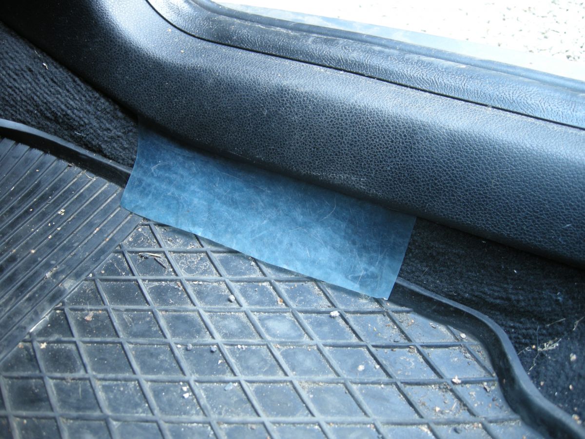

    Woda też dostawała mi się się pod nogi.
    A drzwi nie chce mi się rozbierać.
    Teraz jak pada duży deszcz to przynajmniej tymczasowo, jak nie zapomnę założyć, wepchnąć taki kawałek folii
    Kawałek folii wciśnięty w szczelinę między progiem drzwi a gumową wycieraczką w samochodzie.
    Jedyny minus.
    To.
    Trzeba mieć pod nogami gumowe, widoczne na fotce wycieraczki.
    Tak aby spływająca woda miała się gdzie zebrać.

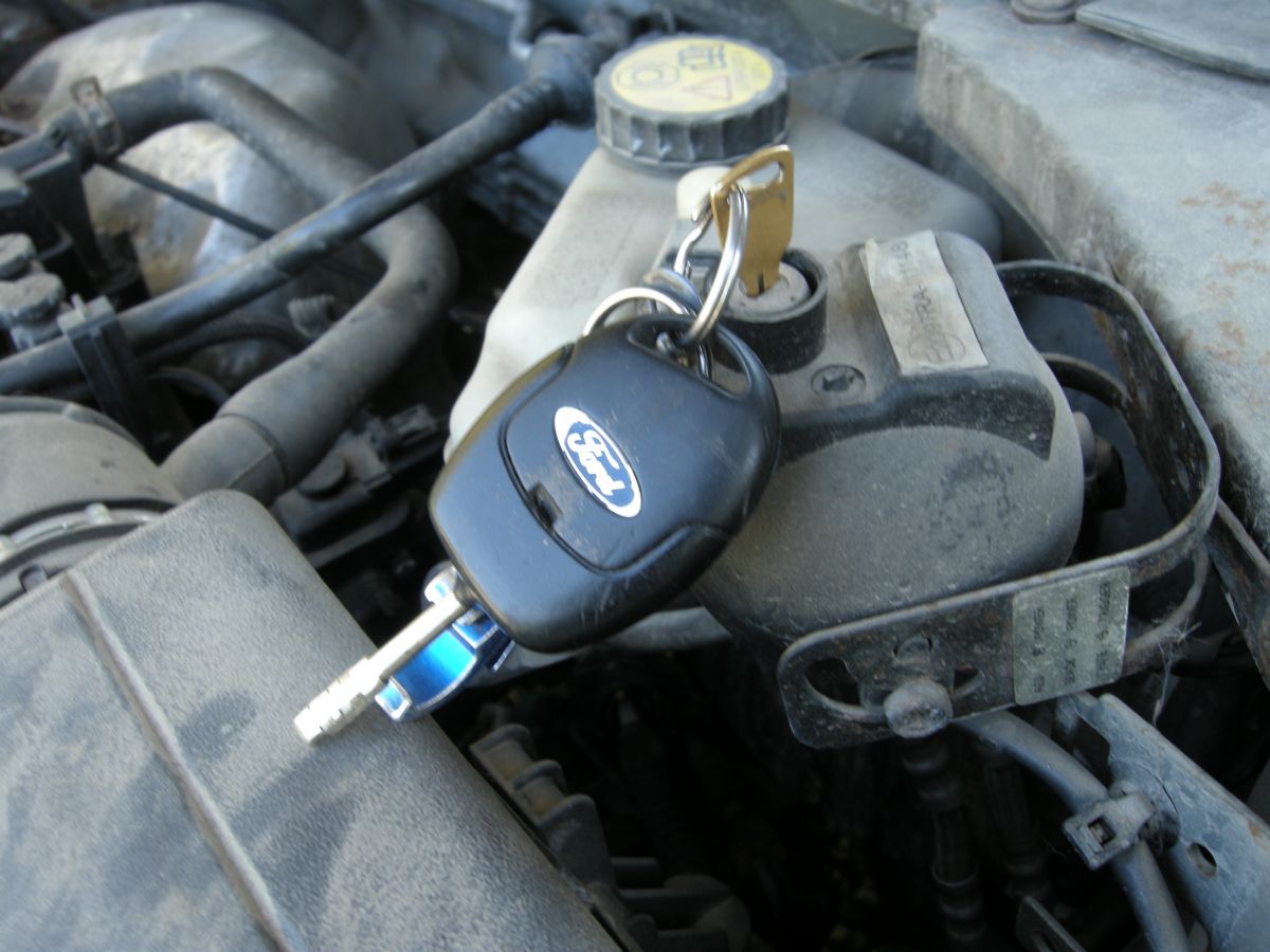

    W moim Mondeo MK3 też jest podwójne ryglowanie drzwi, i wtedy nie ma szans otworzyć ich nawet od środka.
    Ale.

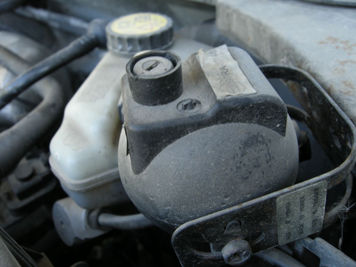

    Pod maską, tam gdzie syrena, alarm, czy też włącznik, wyłącznik alarmu.
    Zbliżenie na element mechaniczny pod maską samochodu. Kluczyk samochodowy Ford w komorze silnika na tle elementów mechanicznych.
    Można te podwójne ryglowanie wyłączyć.
    Podwójne ryglowanie, no i sam alarm.
    Nie ma u Ciebie gdzieś podobnego wyłącznika?

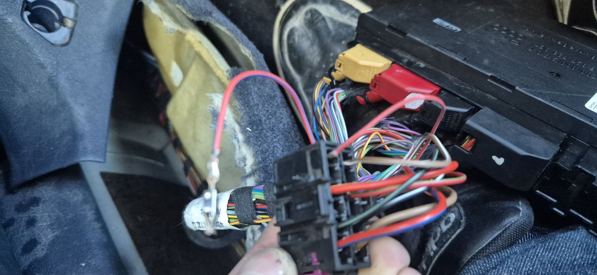

    Wiązka przewodów samochodowych z różnokolorowymi kablami, w tym czerwono-niebieskim [img-0]
    Został przewód czerwono niebieski wie ktoś w którym ma być miejscu? Ma ktoś może schemat
    No i chyba dobrze podłączyłem bo znalazłem na necie coś i tak po podłączeniu udało się już klamką otworzyć drzwi od środka. Lecz oświetlenie wnętrza, centralny, szyby dalej nie działają bezpieczniki całe. Może jakiś przekaźnik jest odpowiedzialny jeszcze? Nie mam już pomysłu

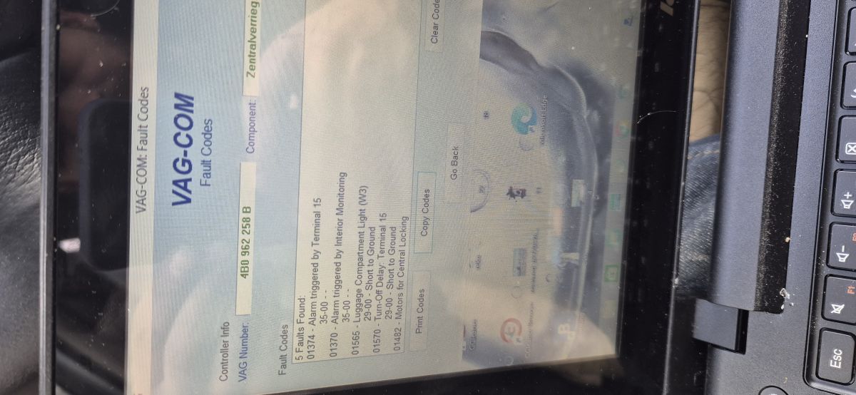

    Dodam, że ten drugi moduł komfortu po wejściu w grupę 35 łączy się już normalnie widnieje błąd który wraca. Ekran diagnostyczny VAG-COM z listą kodów błędów
    Po skasowaniu zostaje tylko ten 01570
