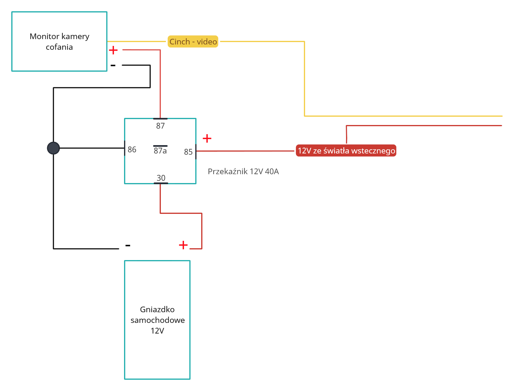

    mam taki problem z zasilaniem kamery cofania w samochodzie. Chciałbym, aby kamera włączała się tylko przy wrzuceniu biegu wstecznego. Wraz z kablem video cinch idzie również kabel zasilający 12V DC.
    Elektrykiem nie jestem, ale kable podłączać umiem. Zrobiłem więc taki schemat z przekaźnikiem. Wymyśliłem to w taki sposób, że gdy na kablu biegnącym wraz z kablem video pojawi się napięcie, to otworzy się przepływ prądu ( ) z gniazdka samochodowego, co zamknie obwód i monitor powinien się wtedy włączyć.
    Chciałbym zapytać, czy schemat został utworzony poprawnie i czy mój pomysł ma sens?
    Schemat podłączenia kamery cofania z wykorzystaniem przekaźnika w samochodzie.

    Jeśli z powodu zasilania kamery z żarówki cofania masz zakłócenia obrazu to schemat jest ok

    Nie piszesz, jaki typ monitorka zastosowałeś. Jeżeli jest to jakiś gotowy zestaw, to sygnał z załączenia biegu wstecznego podaje się na wtyczkę monitora. Jeżeli to chińszczyzna, to konfiguracje są różne. Generalnie twój schemat jest prawidłowy (i ładny w wykonaniu), ale nic nie stoi na przeszkodzie, żeby monitor podłączyć "po stacyjce", a obraz pojawi się dopiero jak na kablu "cinch" pojawi się sygnał z kamery cofania. Jak to poskładasz według jakiegokolwiek pomysłu, to będziesz widział, czy na obrazie są zakłócenia. Zazwyczaj ich powodem jest układ kontrolujący żarówki. Ale zostawmy to na później, jak będą zastrzeżenia co do jakości obrazu.

    >>21235560 >>21235583 >>21235598 Dzięki za odpowiedź. Próbowałem wcześniej podłączyć monitor po właśnie tym kablu, co idzie wraz z wideo, ale obraz regularnie zanikał i pojawiał się tylko na ułamki sekund. Wymyśliłem coś takiego, aby nie ciągnąć kolejnych kabli po samochodzie, a za to zasilanie z gniazdka samochodowego będzie bardziej stabilne.
    Monitor kupiłem na allegro, a co do kamery to nie mam pewności, bo zostało to po poprzednim właścicielu w połowie założone, więc musiałem dokończyć robotę.

    Zobaczysz, jak długo startuje monitor. Jeżeli będzie to zbyt długi czas, to podłącz monitor pod zapłon - wtedy obraz będzie pojawiał się natychmiast.

    >>21235619 Czas włączenia monitora wraz z obrazem (w stanie aktualnym) to jest jakieś 0,5-1 sek, więc myślę, że jest to w miarę ok czas. Po podłączeniu według schematu myślę, że ten czas nie ulegnie jakiejś wielkiej zmianie.
