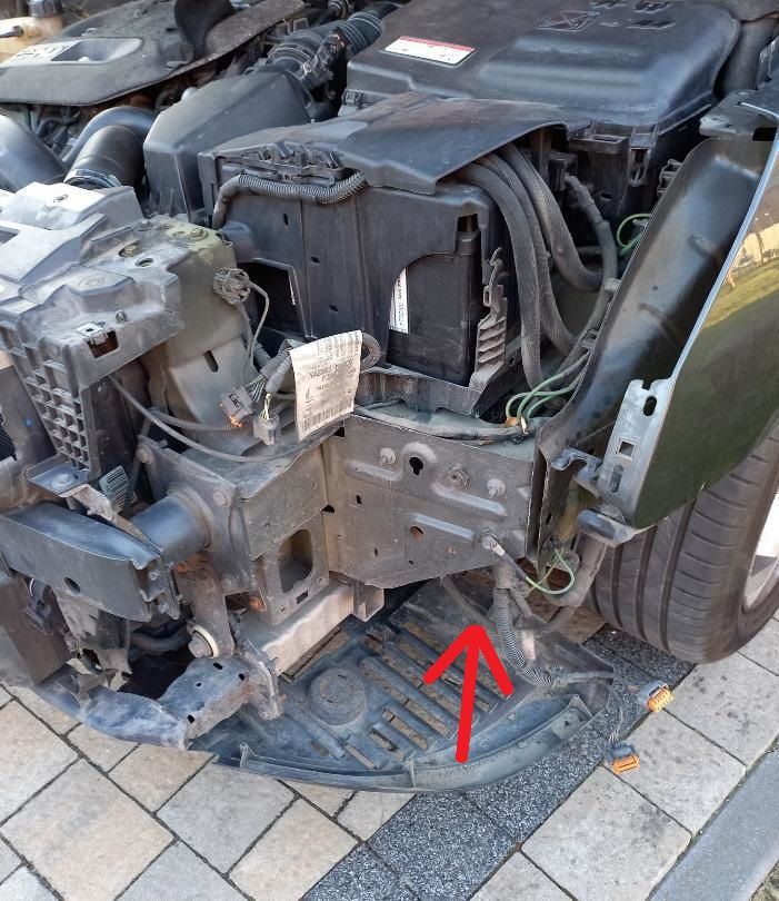

    Mam Peugeot 508 sedan z 2015 roku (polift). Chciałem domontować fabryczne Webasto. Kupiłem używkę i dokompletowałęm to co potrzeba. Przyszła pora na montaż, zdejmuję przedni zderzak w moim oczom ukazuje się moduł Start&Stop w miejscu gdzie powinno iść Webasto. Konkretnie w tym miejscu:
    Peugeot 508 2015 - Moduł StartStop, czy można usunąć? Peugeot 508 2015 - Moduł StartStop, czy można usunąć?
    Może ktoś się będzie orientować - czy da radę "wywalić" ten moduł? To kwestia jego zdemontowania połączenia kilku kabli i wyprogramowania? Mam interfejs Diagbox jak coś. Czy raczej nie idzie go ruszyć i musi zostać?

    Nie lepiej poprostu przedłużyć wiązkę i przenieść w inne miejsce?

    W sumie może i to dobry pomysł. Tylko obawiam się, że nie będę miał gdzie tego zmieścić. Ale się rozejrzę jeszcze.

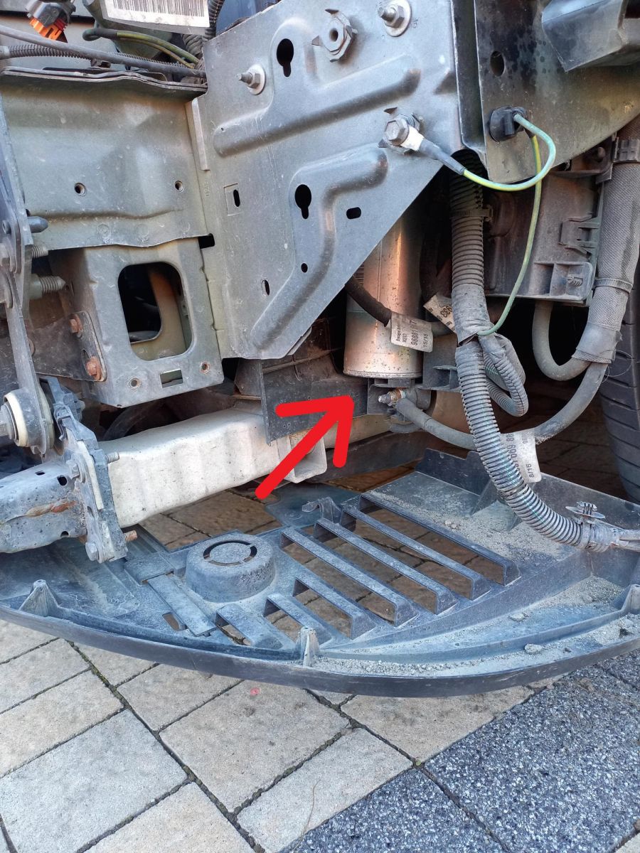

    Cześć. Byłby ktoś w stanie mi wytłumaczyć po co tu jest taki duży kondensator? Co on ma za zadanie robić?

    To działa jakoś tak, że ten kondensator jest wpinany w szereg z aku podczas rozruchu silnika. Przez to zwiększa się napięcie gdzieś do 18V.

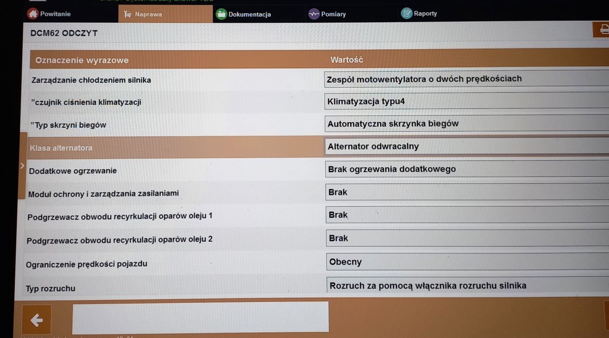

    Kurde ciężko znaleźć jakiekolwiek informacje ma temat demontażu tego modułu. Może ktoś jest tu kto siedzi w układach Start&Stop? W diagboxie jak wejdę w sterownik silnika i wybiorę telekodowanie to mam coś takiego
    Zdjęcie ekranu z oprogramowaniem diagnostycznym samochodu pokazującym parametry silnika i alternatora.
    Zastanawiam się czy zmiana klasy alternatora z odwracalnego na jakiś inny - zwykły spowoduje, że sterownik silnika przestanie wymagać modułu Start&Stop? Tylko, że tutaj nie mogę edytować tych parametrów - są na szaro, a u góry jest "DCM62 Odczyt" co sugeruje, że zapis robi się jakoś inaczej. Te parametry da się zmienić przez diagboxa czy może trzeba mieć jakiś specjalny komputer do chip tuningu?
    Jedyne co mogłem zrobić to w BSI i w jakimś innym jeszcze kalkulatorze (moduł zarządzania silnikiem, czy jakoś tak) ustawić że, samochód nie jest wyposażony w Start&Stop oraz coś tam jeszcze o alternatorze było. Wtedy przestała być aktywny przycisk "Eco off" w schowku, ale gdy jechałem autem i się zatrzymałem to siknik nadal gasł z tym, że aby go odpalić musiałem ustawić skrzynię w pozycje R bo inaczej nie mogłem 😀
    Z ciekawości wypiąłem jeszcze wtyczkę z modułu Start&Stop (tą sygnałową z CAN/LIN) ale wtedy wywaliło Service na zegarach i usterkę silnika, a w diagbox pojawił się błąd "Brak komunikacji sterownika silnika z modułem Start&Stop" więc jeszcze tylko pozostało jakoś wywalić tę funkcję z sterownika silnika...
