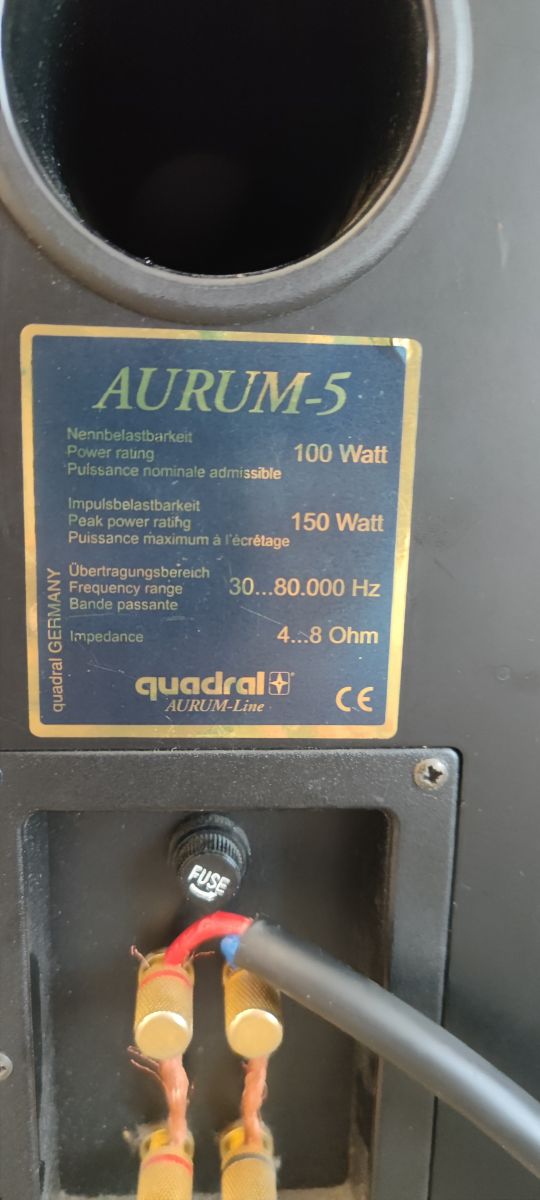

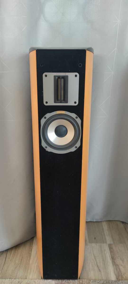

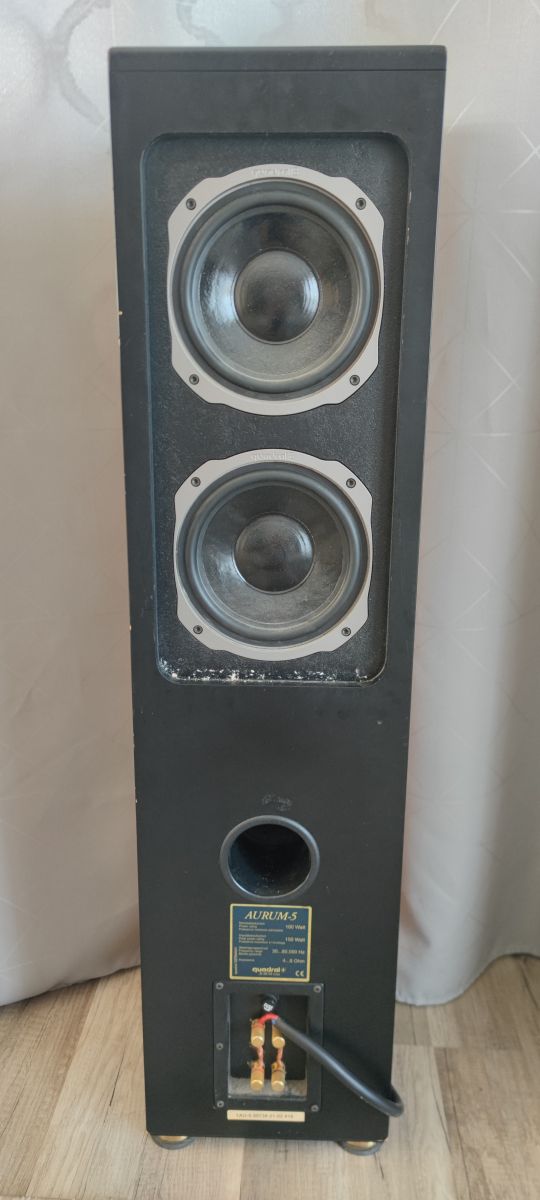

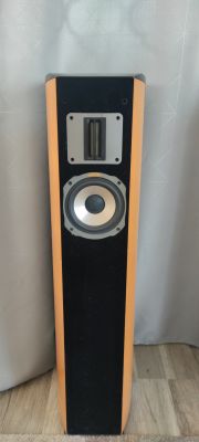

    Glosniki to Quadral Aurum 5. Kupilem je takie uszkodzone i teraz zastanawiam sie jak je ugryzc zeby zaczelo to grac,
    Zbliżenie etykiety na uszkodzonym głośniku Quadral XX 1000. Kolumna głośnikowa Quadral Aurum 5 z głośnikiem średniotonowym i wstęgowym. Kolumna głośnikowa Quadral Aurum 5 z widocznymi dwoma głośnikami na przednim panelu i otworem bass-reflex. Tag na tylnym panelu głośnika Quadral Aurum-5 z parametrami technicznymi.

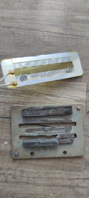

    >>21236304 Sek w tym, że ktoś już przede mną tam był i zrobił to bardzo, bardzo niefachowo. Zamalował ścieżki ot tak, pewnie jakimś klejem przewodzącym do szyb samochodowych. Nadomiar złego magnesy są popękane
    Zniszczone elementy elektroniczne z widocznymi uszkodzeniami i popękanymi magnesami.
    Nie sądzę, żeby ktoś to uratował

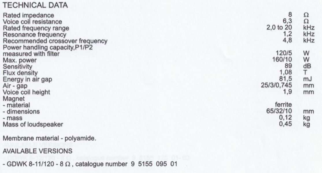

    A może wstawić taki głośnik TONSIL GDWK 8-11/120 8ohm.
    Co o nim myślicie, będzie pasował technicznie?
    #10 21236652

  • #11 21236773
    miki2u
    >>21236652 Dane techniczne głośnika z różnymi parametrami.
    89dB
    #12 21236775
    SlawekKedra
    Ten powinien działac dobrze jesli chodzi o skuteczność.
