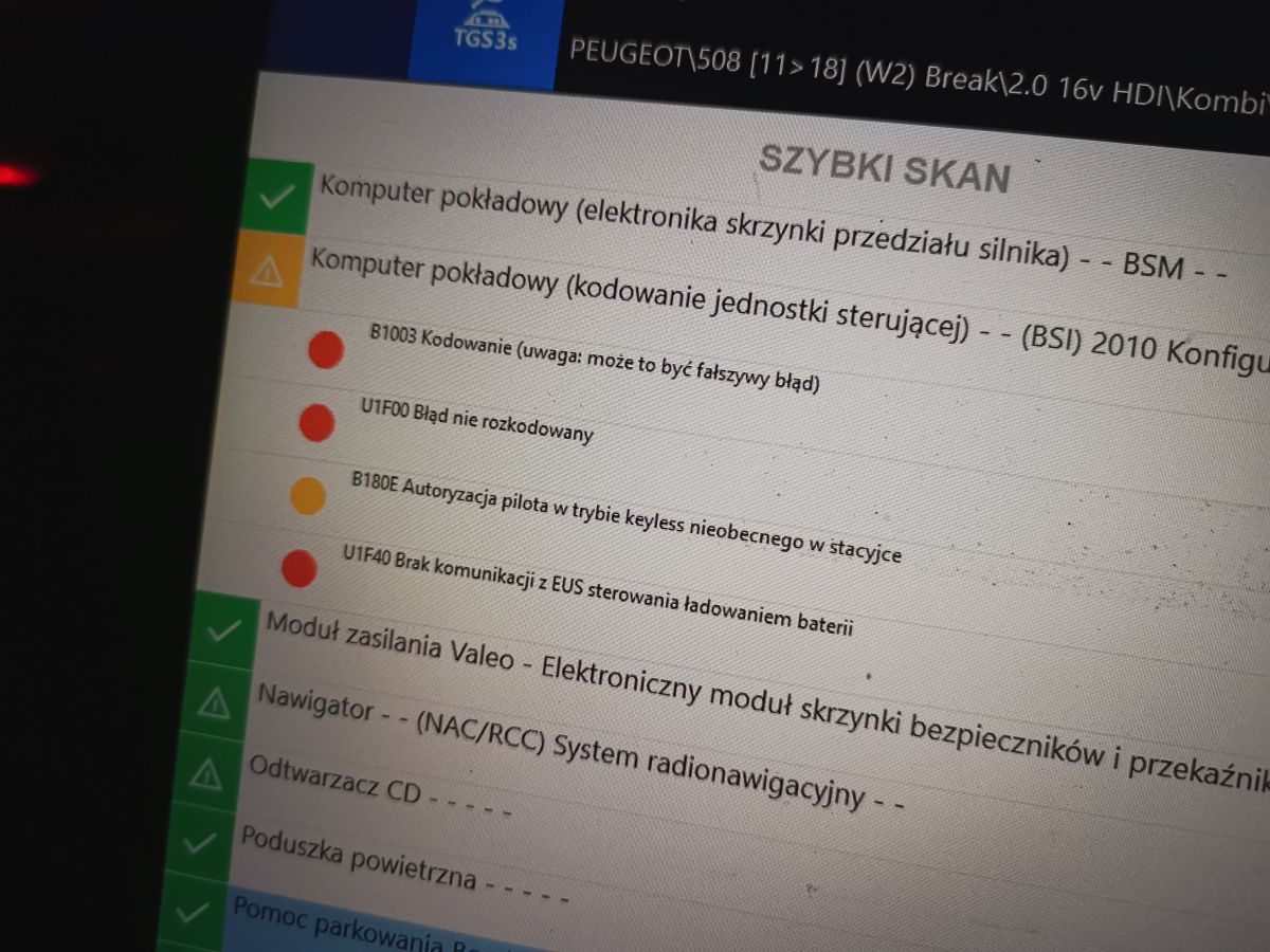

    Miesiąc temu sprowadziłem Peugeota 508 z 2017 roku (2.0 BlueHDi 150KM). Wszystko zdaje się działać normalnie, jednak wyświetlają się dwa błędy, które wyrzucają za każdym startem usterkę silnika. Błędów nie da się usunąć, były sprawdzane na oprogramowaniu TEXA, o numerach:
    - U1218: Połączenie z body computer - łączność CAN niewiarygodna,
    - P057F Bateria - Stan naładowania akumulatora - niewystarczające.
    Wraz z błędami, nie działa system start-stop (nie sprawia mi to problemu, jednak może być powiązane).
    Dodam, że akumulator został wymieniany tydzień temu, na zgodny z numerem VIN pojazdu - 760A na 70Ah i napięcie jest jak w książce (zarówno mierzone multimetrem jak i wskazanie komputera diagnostycznego).
    Miał ktoś podobny problem? Podejrzewałem czujnik napięcia akumulatora, jednak nie pokazywałoby wtedy nieodpowiedniego napięcia na DiagBoxie?

    Spróbowałem wypiąć dwupinową wtyczkę od modułu IBS na klemie ujemnej, auto wywalało te same błędy, więc stwierdziłem, że tam musi występować problem. Zamówiłem i wymieniłem moduł na nowy, jednak błędy pozostają te same. Przewody CAN są zachowane w dobrym stanie.
    Podejrzewam, że moduł sterowania napięciem baterii BPGA może być kopnięty, przez co nie ma komunikacji z BSI.
    Zrzut ekranu z monitorem diagnostycznym pokazującym dwa błędy: U1218 i P057F Ekran diagnostyki samochodu z błędami.

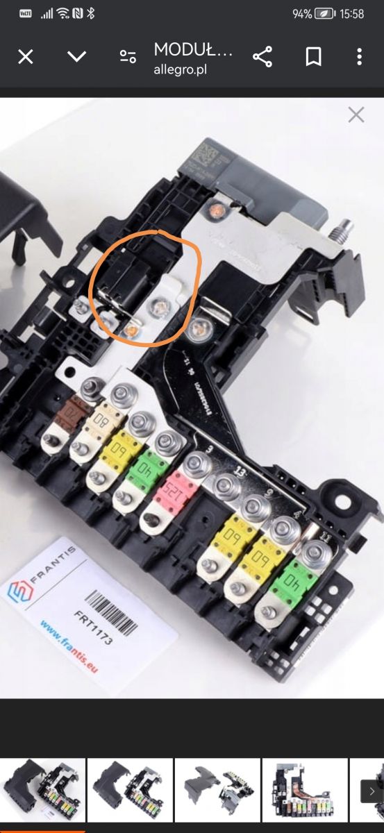

    W ramach zamknięcia wątku dla potomnych.
    Po długim czasie poszukiwań, znalazłem opis wszystkich bezpieczników, łącznie z tymi na module BPGA. Jeden odpowiadał za moduł ładowania baterii/ łączność CAN z BSI. Po wymianie 5A bezpiecznika wszystko śmiga.
    Udało się zaoszczędzić z 1300 złotych za nowy moduł 😃. Poniżej przesyłam lokalizację bezpiecznika. Moduł bezpieczników samochodowych z zaznaczonym bezpiecznikiem 5A w module BPGA.
