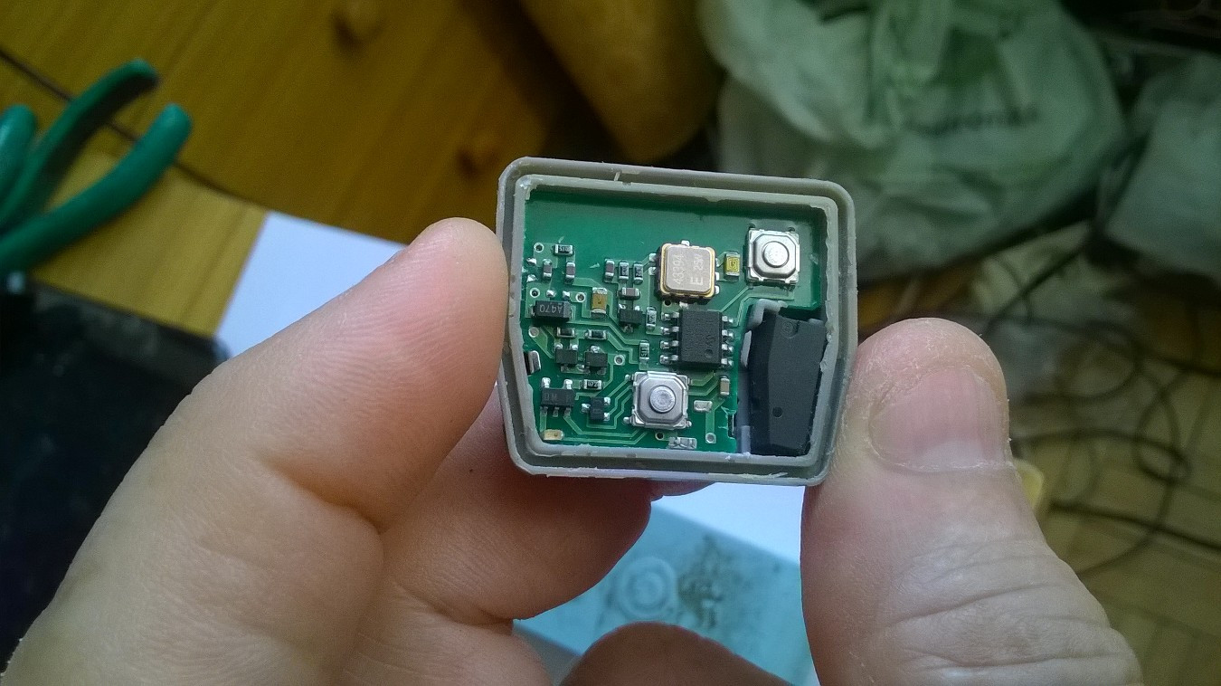

    Czy ktoś posiada schemat pilota zamka centralnego do toyoty yaris verso 1,4d 2003r.N? Nie zapala się dioda w pilocie po naciśnięciu switcha, stąd pilot nie wysyła sygnału do zamka. Kluczyk normalnie działa, immobiliser, bo silnik można tym kluczykiem uruchomić. Nie chodzi tu o kod immobilisera, ale o działanie pilota zamka centralnego. Pilot nie działa.
    A sprawdzałeś same przyciski?
  • #3 21236328
    Zygik
    Switche sprawne.po naciśnięciu pojawiają się napięcia ale nie wszystkie,wygląda na to że albo układ albo kwarc.Bez schematu można gdybać.Ale gdyby kwarc to jesli układ działa to zapalała by się dioda tylko nie zgadzała by się częstotliwość.Na dwoje babka wróżyła.

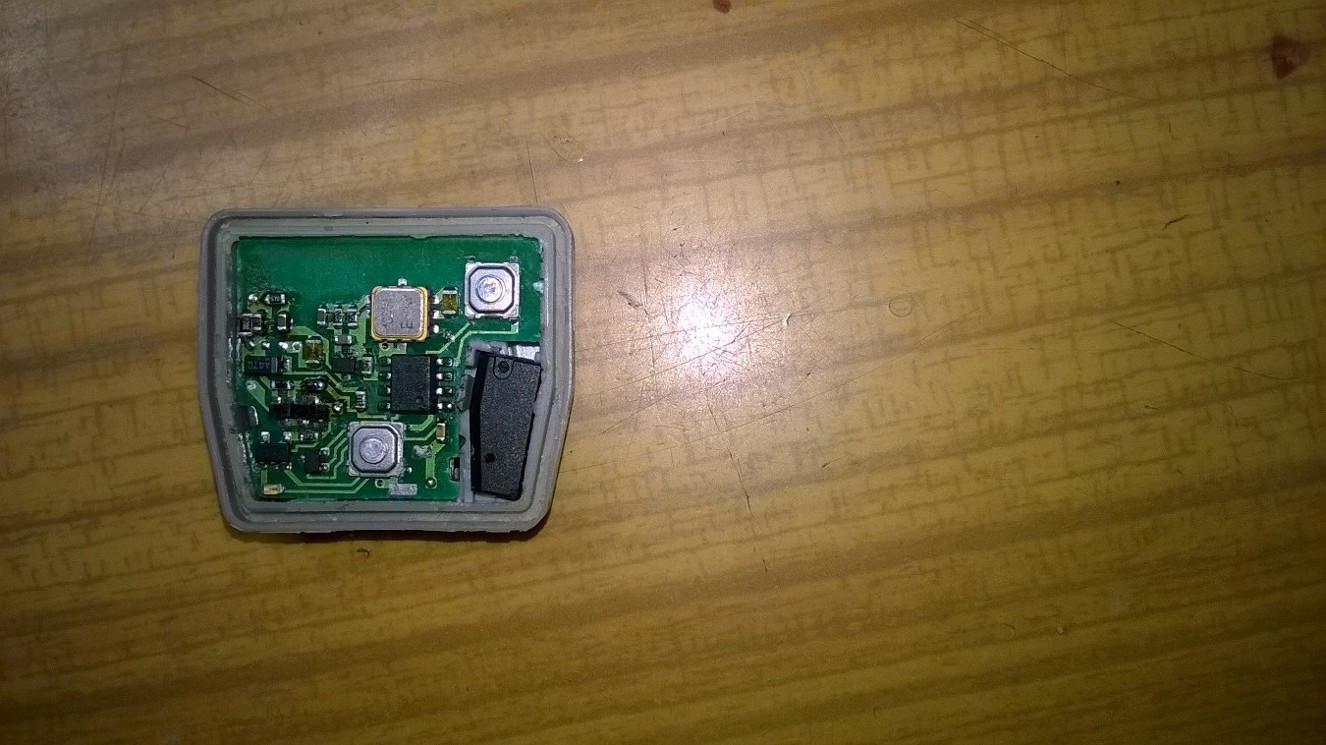

    Zygik
    tam został wlutowany (nie ma go na zdjęciu) rezystor 820 om i wszystkie części są w komplecie. To zdjęcie zrobiłem dla kogoś kto pomógł mi ustalić wartość tego rezystora, ten ktoś nie dysponował całym schematem Załączam aktualne zdjęcie pilota.
