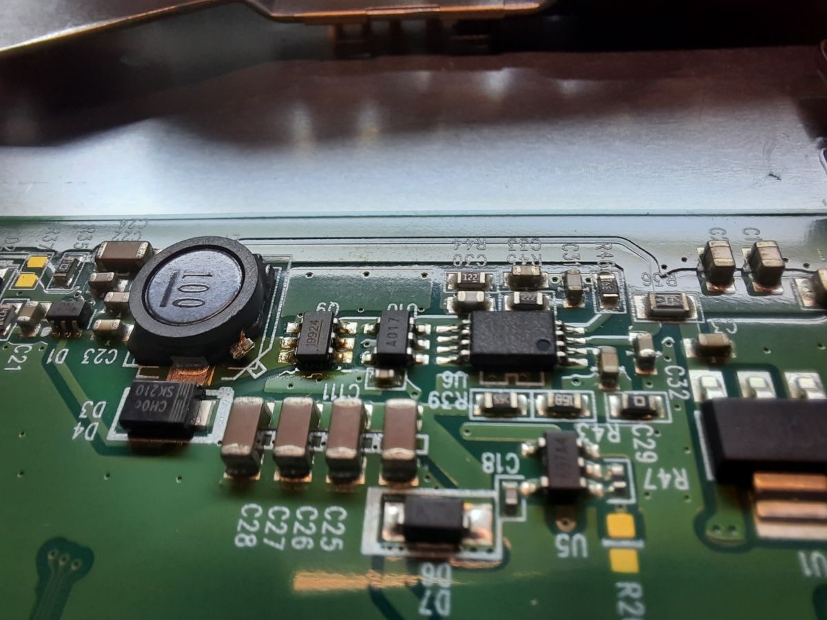

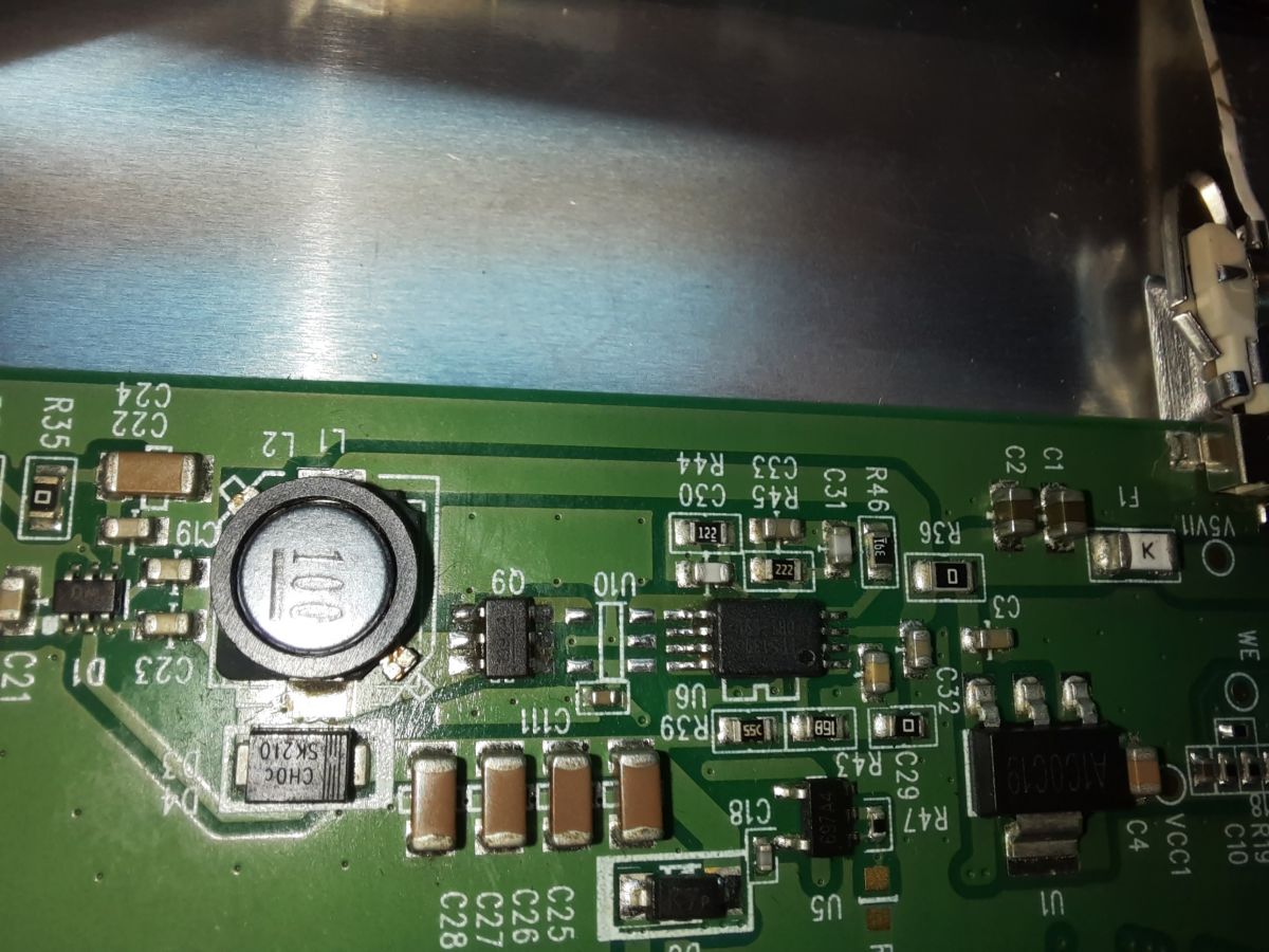

    Poszukuję oznaczenia elementu U10 w obudowie SOT-23-5. Kod smd A017.
    Zbliżenie na płytkę drukowaną z widocznymi elementami elektronicznymi, w tym element oznaczony jako U10 w obudowie SOT-23-5 z kodem SMD A017.
    Zbliżenie na płytkę PCB z elementem oznaczonym jako U10 w obudowie SOT-23-5.
    Nóżka 1 i 5 są zwarte i podłączone do zasilania (+5V), nóżka 2 to masa, 3 to wejście, 4 wyjście.

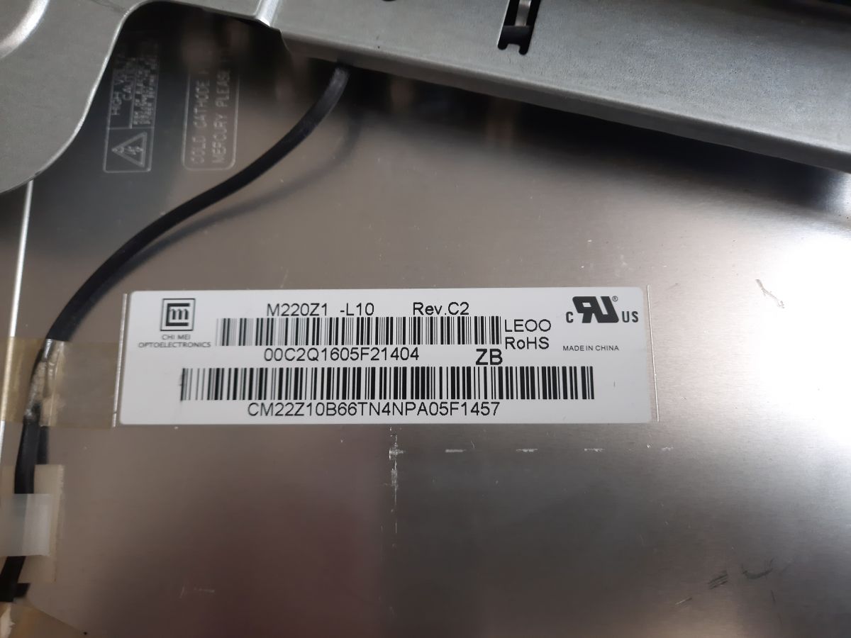

    To jest płytka matrycy od monitora Dell P2210f.
    Matryca:
    Zbliżenie na płytkę matrycy z monitora Dell P2210f z widocznymi oznaczeniami i kodem kreskowym.

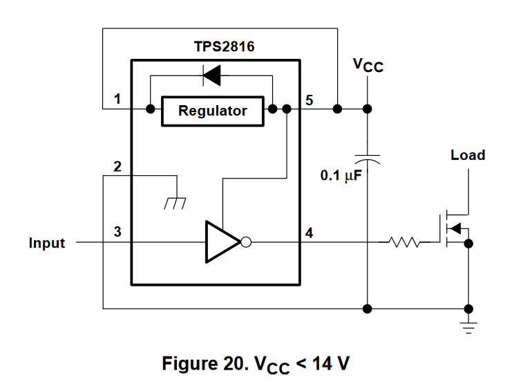

    Z tych Twoich ustaleń i wyglądu płytki dla mnie osobiście bez większych wątpliwości jest to dość pospolity mosfet driver, który steruje z nogi 5 bramką mosfeta Q9. Klasycznie według aplikacji katalogowej:
    Schemat blokowy sterownika MOSFET TPS2816.
    Tu jest DS od TI z rodziną właśnie takich driverów:
    https://www.ti.com/lit/ds/symlink/tps2816.pdf
    I bardzo możliwe że też inne firmy produkują te drivery zgodne pinami i funkcjonalnie z tymi od TI ale inaczej kodowane, jak ten w Twoim przypadku.
    Dlatego nawet jeśli nie zidentyfikuje się kodu, to można by zamienić na jakiś odpowiednik. Jedyny duży problem, który pozostaje to określenie czy driver jest Inverting czy Noninverting. A to wymagało by analizy kostki U6, z której jest sterowany ten driver.

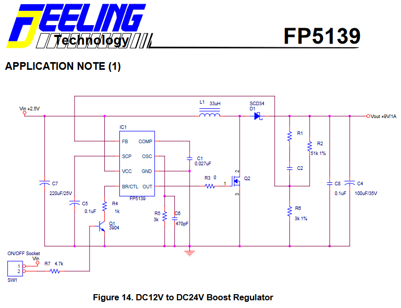

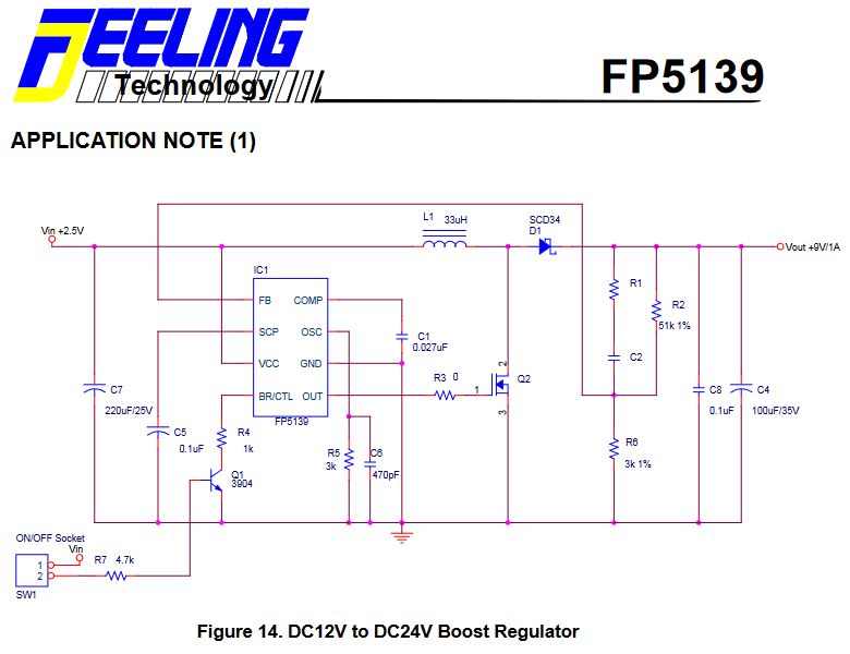

    Układ U6 to FP5139
    Z jego dokumentacji wynika że z nogi 5 może sterować, w określonych warunkach, wprost bramkę mosfeta N:
    Schemat aplikacyjny przetwornicy DC12V do DC24V z układem FP5139
    Czyli jeśli FP5139 steruje mosfetem poprzez driver, driver musi być typu nienegującego (Noninverting).
