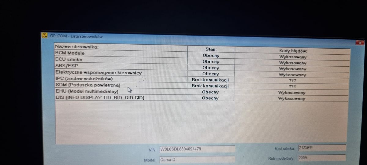

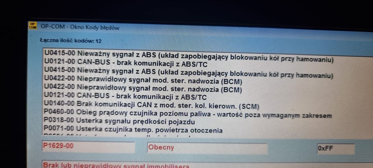

    Pacjent Corsa D 1.2 16V.
    Nie ma możliwości odpalenia auta. Stało się tak po prostu. Po 10 minutowym postoju.
    Ikona samochodu z kluczem miga, do tego abs kontrola poduszek itp.
    Po odczytanie błędów (patrz zdjecia)
    Na moje oko ECU do wymiany, czy są inne możliwości?
    Do tego gdy zapłon w pozycjii gotowości klika przekaźnik K8.
    PS. Po ponownym zeskanowaniu błedów wyskoczyło dodatkowo wymień ECU, ale czy na pewno ? Może jest gdzieś jakieś zwarcie ? Lista sterowników OP-COM z komunikatami błędów Zdjęcie ekranu komputera diagnostycznego z listą błędów dla Corsa D 1.2 16V Zrzut ekranu z kodami błędów diagnostycznymi dla Opla Corsy D 1.2 16V Zrzut ekranu systemu diagnostycznego OP-COM z listą sterowników samochodu i ich stanem.
  • #2 21237692
    misiozol
    Poziom 34  
    Jest wiele, dzwon po kablach, od tego bym zaczął. Wyglada jak brak zaslilania/masy przetarty/zgnity kabel, na poczatek.

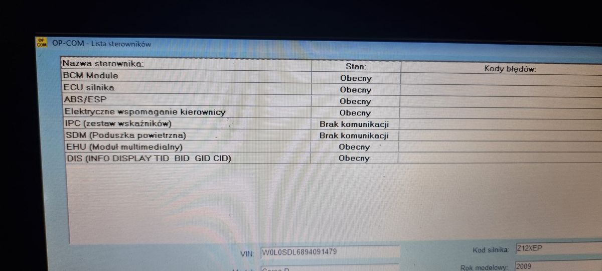

    ECU wymienione, ale zostały dwa błędy.
    Kasuje je ale powracają.
    Jak wykasuje błędy to auto kreci ale dalej nie odpala.
    Proszę o wskazówki. Ekran diagnostyczny pokazujący dwa kody błędów ECU: U0101-00 (brak łączności z modułem kontroli transmisji) i P0561-00 (napięcie układu, wadliwe działanie).
  • #4 21240065
    user64
    Poziom 33  
    Ewidentnie masz problem z kabelkami. Szukaj aż znajdziesz.
